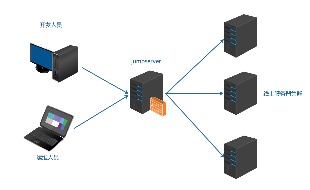

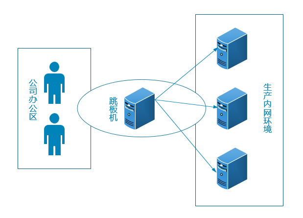

【摘要】 远程管理SSH服务一、场景引入1、任务背景为了最大程度的保护公司内网服务器的安全,公司内部有一台服务器做跳板机(JumpServer)。运维人员在维护过程中首先要统一登录到这台服务器,然后再登录到目标设备进行维护和操作。由于开发人员有时候需要通过跳板机登录到线上生产环境查看一些业务日志,所以现在需要运维人员针对不同的人员和需求对==账号密码进行统一==管理,并且遵循权限最小化原则。2、任务要...
远程管理SSH服务
一、场景引入
1、任务背景

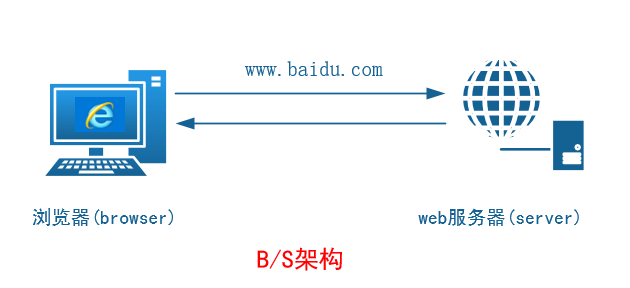

2、服务架构模型
1、B/S架构
  • B/S(browser/server) 浏览器/服务器
概念:这种结构用户界面是完全通过浏览器来实现,使用http协议 优势:节约开发成本

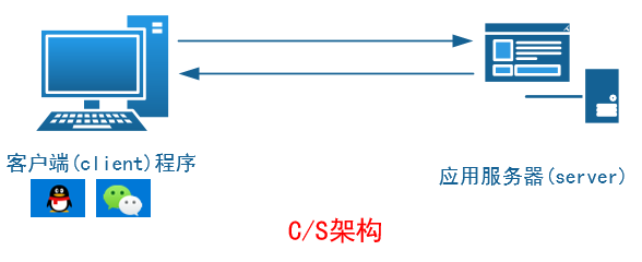

2、C/S架构
  • C/S(client/server)客户端/服务器
概念:指的是客户端和服务端之间的通信方式,客户端提供用户请求接口,服务端响应请求进行对应的处理,并返回给客户端 优势:安全性较高,一般面向具体的应用
3、两者区别
B/S: 1、广域网,只需要有浏览器即可 2、一般面向整个互联网用户,安全性低 3、维护升级简单
C/S: 1、专用网络、小型局域网,需要具体安装对应的软件 2、一般面向固定用户,安全性较高

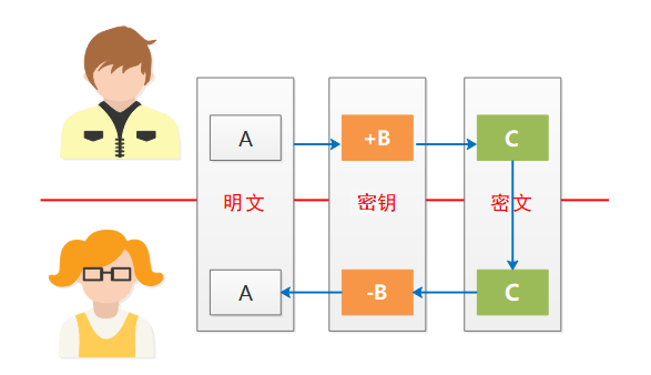

①对称加密算法(DES)
  1. Jack想要给Harry发送信息一个信息A,为了安全起见,Jack使用一种加密算法,比如给信息通过加一个数字B得到一个新的数字C,然后以公开的方式发送给Harry
  2. Harry接受到数字C后,通过减去一个数字B得到最终的真正的信息A
  3. Jack发送给Harry的信息A称为明文;加密后的信息C称为密文;加密用的B称之为密钥
  4. 加密算法(方法)可以很复杂,不一定是加和减,也可以是乘和除等等
  5. 以上过程中,加密和解密的秘钥是同一个密钥B
总结:
  1. 发送方使用==密钥==将==明文数据==加密成==密文==,然后发送出去
  2. 接收方收到密文后,使用==同一个密钥==将密文解密成明文进行读取

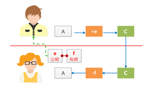

②非对称加密算法(RSA)
  1. 首先Harry生成一对有相互关系的密钥对,比如e(公钥)和f(私钥);其中公钥是可以公开给所有人的,私钥必须Harry本人私自留存,不得泄露。
  2. 当Jack发送请求时,Harry会把自己的公钥e发送给Jack
  3. Jack拿着Harry的公钥e通过一种加密算法将信息A加密成密文C,以公开的方式发送给Harry
  4. Harry收到密文C后,通过自己本地留存的私钥f将密文解密成最终的信息A
  5. 以上过程中,加密使用的是公钥e,解密使用的是私钥f;使用不同的秘钥加解密
总结:
  1. 发送方使用接收方发送过来的==公钥==将==明文数据==加密成==密文==,然后发送出去
  2. 接收方收到密文后,使用自己本地留存的==私钥==将密文解密成明文进行读取

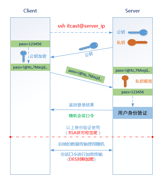

2、SSH基于用户名密码认证原理
  1. SSH客户端向SSH服务端发起一个登录请求
  2. SSH服务端将自己的公钥发送给SSH客户端
    注意:如果是第一次访问,则提示以下内容:
    # ssh远程登录操作 首次
    ssh 192.168.19.101
    # 显示结果
    # 无法确认主机的真实性
    The authenticity of host '192.168.19.101 (192.168.19.101)' can't be established.
    ECDSA key fingerprint is SHA256:Y/cQNWWkX15o2MsJ5HOQBI2m8S33qIA+x3zys8J4pOY.
    ECDSA key fingerprint is MD5:76:61:86:8b:d5:ee:bf:9c:60:e6:12:fa:f6:f0:74:36.
    Are you sure you want to continue connecting (yes/no)?yes
    Warning: Permanently added '192.168.19.101' (ECDSA) to the list of known hosts.
    #说明:
    #当客户端输入yes确认对方的公钥指纹后,server端的公钥就会被存放到客户机的用户家目录里~/.ssh/known_hosts文件中,下次再访问就直接通过密码登录,不需要再确认公钥。
  3. SSH客户端使用服务端发过来的公钥将自己的密码加密并且发送给SSH服务端
  4. SSH服务端收到SSH客户端发过来的加密密码后使用本地留存的私钥进行解密
  5. SSH服务端将解密出来的密码和/etc/shadow文件里的用户密码对比认证
  6. SSH服务端认证成功,则返回登录成功结果,并发送一个随机会话口令给客户端,该口令用于后面两台主机进行数据传输的一个临时加密会话口令

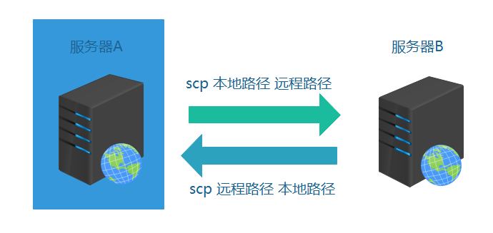

2、scp客户端工具
  • 命令解释:
==cp== 本地文件的复制
==scp== 远程文件的复制
  • 业务需求:
①在服务器A上将本地文件复制到远程服务器B
②在服务器A上将远程服务器B的文件复制到本地
这里以服务器A为操作服务器
  • 解决方案
使用scp工具 注意这只是其中之一解决方案
  • 使用方法
# scp 本地路径  远程路径
scp jerry.html jerry@192.168.19.100:/home/jerry/
# scp 远程路径    本地路径
scp jerry@192.168.19.100:/home/jerry/tom.html ./
