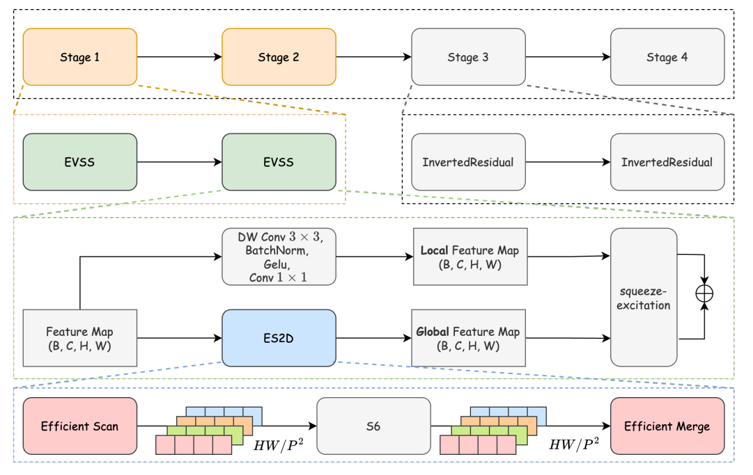

作者研究了轻量级模型设计的新方法,通过引入视觉状态空间模型(SSM)以提高效率和性能。提出了一种名为EcientVMamba的高效模型变体,结合选择性扫描和有效跳跃采样,同时利用全局和局部表示特征。EcientVMamba在多种视觉任务中取得了具有竞争力的结果,并降低了计算复杂度。文章还探讨了SSMs在视觉任务中的应用,并指出现有轻量级模型在保持全局表示能力方面的挑战。
EcientVMamba的设计为解决这些问题提供了新的思路,展示了SSM在视觉任务中的潜力。该模型通过融合全局自注意力机制和卷积神经网络,实现了全局和局部特征的有效融合,优化了SSM和CNN块的分配,提升了模型性能。同时,本文还提出了视觉状态空间块EVSS,结合ES2D选择性扫描和卷积操作,降低计算复杂度,提高特征提取效率。此外,本文还设计了多种EcientVMamba模型变体,以适应不同大小和计算需求。实验结果表明,这些模型在图像分类、目标检测和语义分割任务上表现出色,实现了高效内存使用和性能平衡。本文的研究为轻量级视觉模型的发展提供了新的思路和方向,推动了图表示学习领域的发展。
