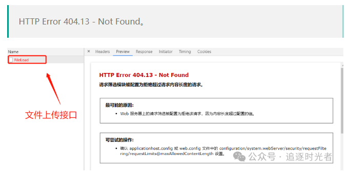

前段时间在使用APS.NET MVC+LayUI做视频上传功能的时,发现当上传一些内存比较大的视频就会提示上传失败,后来通过查阅相关资料发现.NET MVC框架为考虑安全问题,在运行时对请求的文件的长度(大小)做了限制默认为4MB(4096KB),因此我们需要在Web.Config中设置最大请求文件长度大小,本文主要讲解如何设置Web.Config中的最大请求文件大小配置和提供一个完整的ASP.NET MVC+LayUI上传视频的教程。
上传内存较大视频提示异常
异常原因分析:
由上图我们可以清楚的知道因为我们所上传的视频内容藏毒超过了配置的值,所以上传失败了,并且还告诉我们需要到web.config文件中配置允许最大上传的文件长度。
设置Web.config文件中配置
到Web.config文件中的httpRuntime节点配置最大上传文件大小和requestLimits请求最大长度。

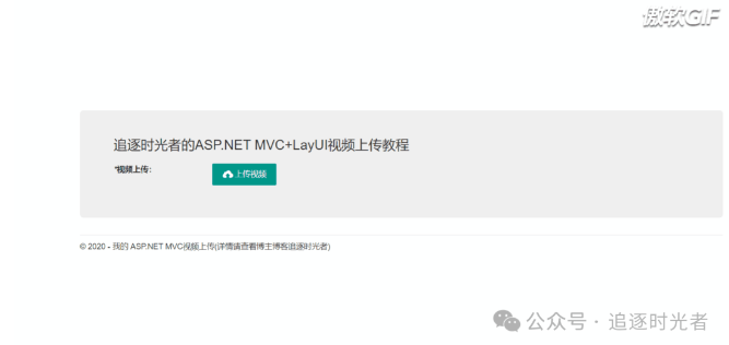

视频上传效果演示如下
前端使用LayUI的视频组件提交视频以二进制的文件格式提交到后端服务接口

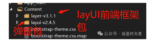

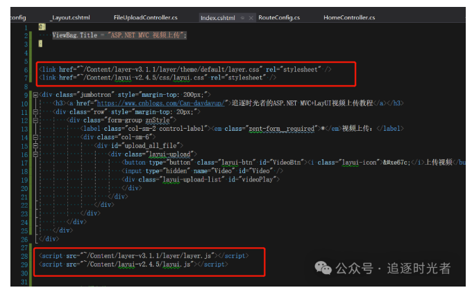

1、首先引入相关的layUI相关的js和css文件包:
2、在页面中导入相关引用:
3、使用layer.js视频组件提交二进制文件到后端服务:
