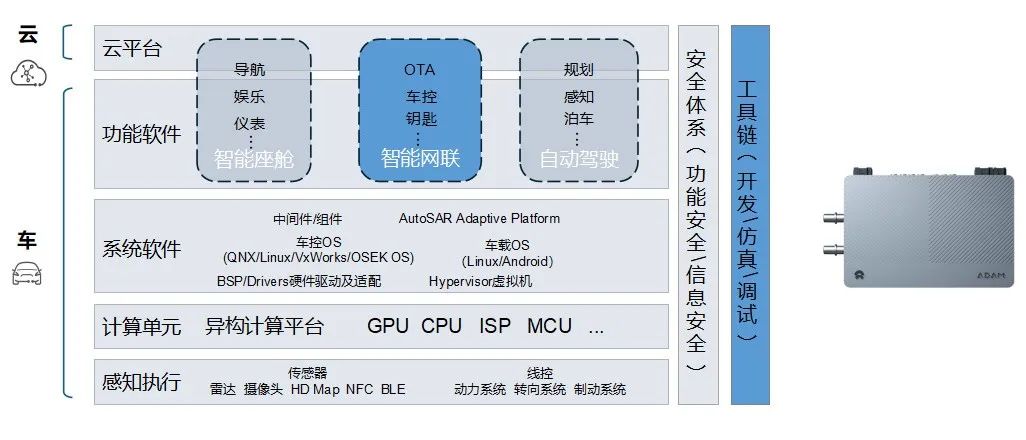

根据博世2019年提出的整车电子电器架构的演进图,当前的新能源汽车有一部分已经达到了3.0时代,即区域控制器和车载电脑;在向车云计算的演进过程中,部分功能已在实现车云协同。基于3.0架构,汽车行业有一个比较热门的话题,是软件定义汽车。软件定义汽车实际是SOA架构和中央计算E/E架构的合体。其中的核心就是中央计算单元。当前的中央计算单元已经融合核座舱、网联、智驾的能力,软件平台的重要性更加突出。在规划中央计算单元的规划定义阶段,将云端的能力当成整体平台的一部分,实现车云的一体化设计。
行业趋势 – SDV

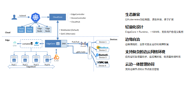

作为专为云边协同开发的平台,KubeEdge兼顾各种边缘场景的特殊性:
  • 使用K8s作为控制面,并将KubeEdge的额外功能也通过K8s API提供,最大限度地帮助用户融合云数据中心与边缘的生态;
  • 针对边缘环境受限的场景,KubeEdge在完成自身轻量化的基础上支持用户自定义功能裁剪,以满足不同的资源需求。并且KubeEdge提供了节点级元数据持久化,支持边缘离线自治;
  • KubeEdge双向多路复用的云边消息通道,替代原本的节点与控制面之间链接,实现对于APIserver连接数的放大,并且引入全时段可靠增量同步的机制应对弱网环境挑战。
KubeEdge设计理念
在车上引入KubeEdge,将车端的容器应用也纳入到API-Server统一管理,在给车端带来容器应用编排能力的同时,KubeEdge自身占用资源较少,并且启动非常迅速,可以满足汽车软件的使用场景需求。借助KubeEdge的离线自治能力,在弱网/断网环境下,也可以实现车端软件的稳定运行和故障恢复,蒋旭辉在演讲中表示。

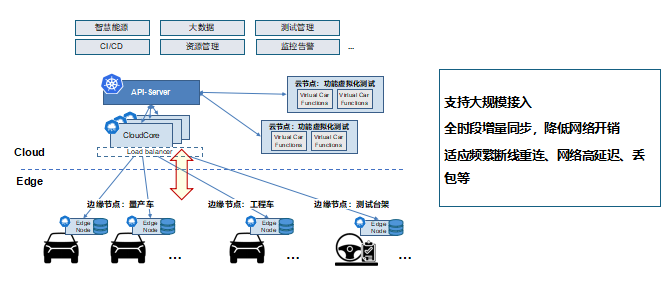

突破APIserver连接数限制,实现超大规模边缘汽车管理
在量产车型大规模接入的场景中,需要实现高出传统云数据中心几个数量级的节点管理规模,并且应对节点联接的潮汐效应问题。在KubeEdge的云边通信机制中,配合车端的持久化存储,我们实现了全时段的增量同步机制,可以有效降低车辆启动和断联恢复时的网络冲击,以及状态同步过程中持续开销。通过云边消息通道的双向多路复用机制,KubeEdge可以突破APIserver的连接数限制,实现超大规模的边缘汽车管理。
蔚来基于KubeEdge构建车云协同平台架构
KubeEdge使用K8s作为控制面,将车的Node、Pod等资源对象的管理实现为K8s原生的API,屏蔽了车端与云端资源的管理差异。业务系统可以很方便地管理车上的容器应用,而不需要感知应用在不同环境应该如何部署。

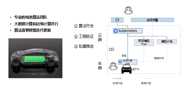

新能源汽车电池安全一直是用户比较关心的重点,蔚来在电池安全和电池健康方面也一直投入了大量的精力去实现更优的体验,除了电池本身的技术演进外,还运用大数据和人工智能算法来预测和分析电池健康程度,从而优化电池策略,提高电池寿命。
场景1 数据分析-电池健康安全检测

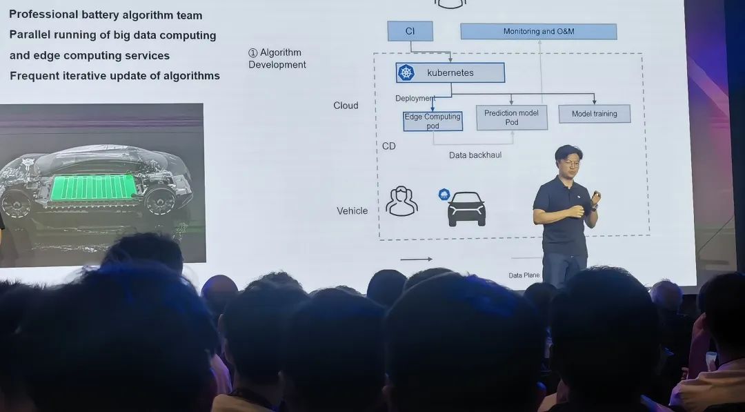

在具体的工程侧,由于成本和网络的限制,数据分析团队需要进行车和云端结合的算法来达到最佳效果。边缘算法部署在车端,进行特征提取等计算,云端进行时间序列分析等。
基于此场景,蔚来数字系统团队创新使用云原生技术,在算法开发阶段,算法开发同事使用容器化的方式进行边缘算法的开发。统一使用容器打包镜像,通过K8s,使云端的算法和车端的算法同步部署。
在工程车辆验证阶段,算法团队只需切换依赖的基础镜像,就可以将边缘计算的容器应用快速小批量地部署到工程车辆,进行算法的验证。验证通过后,整个算法主体部分开发完成,算法团队只需根据目标车型替换对应的量产基础镜像,即可完成量产包的制作,无需关心车端的运行环境、系统版本等细节问题。

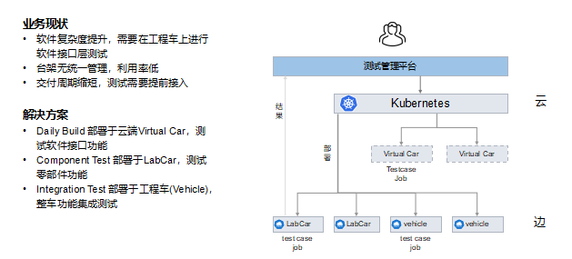

引入云原生能力构建车端软件测试管理平台
蔚来在开发阶段使用云原生技术以外,在软件测试阶段也引入云原生的能力。以往的的测试台架资源主要为离线的人工管理方式,不能充分利用台架资源。实车、台架本身具备较大的差异,各测试阶段和测试环境比较孤立,难以覆盖组合场景的测试需求。
场景二 功能软件测试
引入云原生能力后,Virtual car、台架和实车通过接入到K8s的统一监控和管理,可以更合理地安排测试任务,从而提高测试资源的利用率。蔚来团队同时创新性地将Testcase也进行了容器化,通过基于K8s Job的调度机制,可以更灵活地进行让我们的测试用例在不同测试环境上交叉执行,覆盖更多的场景。
通过以上的两种场景应用,实现效能提升:
  • 开发速度提升:平台提供了统一的容器化环境依赖管理和部署方式,降低了开发门槛,提高了效率;
  • 软件质量提升:平台提供了多环境多节点的统一管理,可以支持规模的自动化测试并行执行;
  • 使用成本方面:平台学习门槛低,灵活的发布策略使得整个平台的台架等硬件环境可以更高效合理地被分配和使用。
