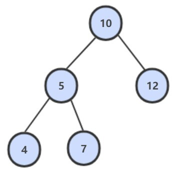

给定一棵二叉树和一个整数,要求找出所有从树的根结点开始,到叶结点结束,结点值的和等于给定整数的路径。路径定义为从根节点开始一直到叶子节点所经过的所有节点。
例如,下面的二叉树有两条路径的节点值之和为 22:
路径分别是:
  • 10 -> 5 -> 7
  • 10 -> 12
