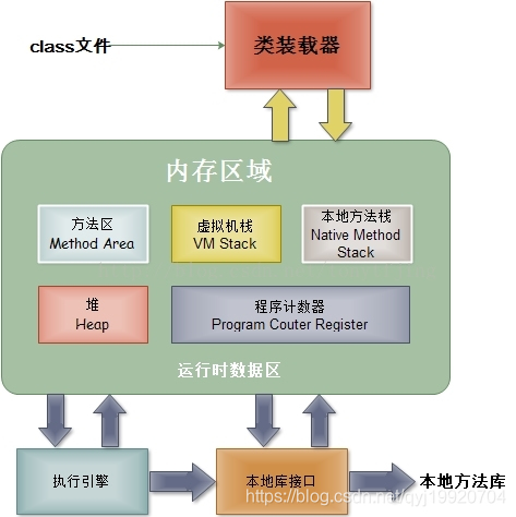

1.JVM 主要包括哪四部分?
  • 类加载器(ClassLoader):在 JVM 启动时或者在类运行时将需要的 class 加载到 JVM 中。
  • 执行引擎:负责执行 class 文件中包含的字节码指令
  • 内存区(也叫运行时数据区):是在 JVM 运行的时候操作所分配的内存区.
  • 本地方法接口:主要是调用 C 或 C++实现的本地方法及返回结果。

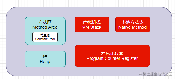

2.说说运行时数据区?
  • 方法区(Method Area)
  • 堆区(Heap)
  • 虚拟机栈(VM Stack)
  • 本地方法栈(Native Method Stack)
  • 程序计数器(Program Counter Register)

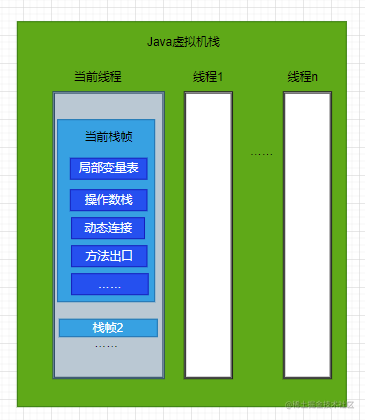

4.什么是 java 虚拟机栈?
与程序计数器一样,Java 虚拟机栈(Java Virtual Machine Stacks)也是线程私有的,它的生命周期与线程相同。虚拟机栈描述的是 Java 方法执行的内存模型:每个方法在执行的同时都会创建一个栈帧(StackFrame)用于存储局部变量表、操作数栈、动态链接、方法出口等信息。每一个方法从调用直至执行完成的过程,就对应着一个栈帧在虚拟机栈中入栈到出栈的过程。

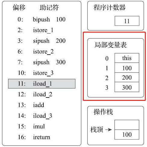

image-20230727143734257
istore 指令, _1 代表存入变量槽 1,是将局部变量存入局部变量表。槽位 0 代表了 this,所以看不到 0,如果使用到了 this,则会 ALOAD 0

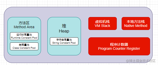

JDK1.6 中,JDK 1.6 方法区中的运行时常量池中包括了字符串常量池:
image-20230727141607057

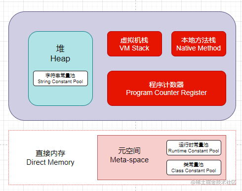

JDK1.8 中,字符串常量池在堆中,运行时常量池,类常量池还在方法区,方法区变为元空间:
image-20230727141709603
