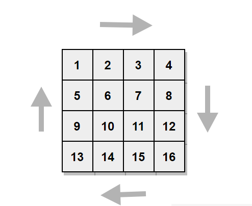

给定一个二维矩阵,要求按照顺时针的顺序,从外到里依次打印出矩阵中的所有元素。例如,假设我们有如下的4x4矩阵:
顺时针打印的结果应该是:[1, 2, 3, 4, 8, 12, 16, 15, 14, 13, 9, 5, 6, 7, 11, 10]

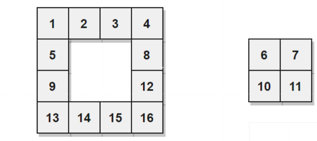

要实现顺时针打印矩阵,我们可以将其看作是逐层打印。具体来说,从矩阵的外层开始,按照顺时针的顺序依次打印出来,然后逐层向内推进,直到矩阵的所有元素都被打印出来。
为了实现这一思路,我们需要使用四个变量来分别标记当前未打印区域的上下左右边界,即 r1, r2, c1, c2。这些变量分别代表当前矩阵部分的上边界、下边界、左边界和右边界。
打印一层矩阵的步骤如下:
  1. 从左到右打印当前层的上边界。
  2. 从上到下打印当前层的右边界。
  3. 如果上边界和下边界不同,从右到左打印当前层的下边界。
  4. 如果左边界和右边界不同,从下到上打印当前层的左边界。
每打印完一层矩阵后,更新边界值,逐步缩小打印范围,直到所有元素都被打印为止。
