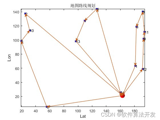

disp(p)

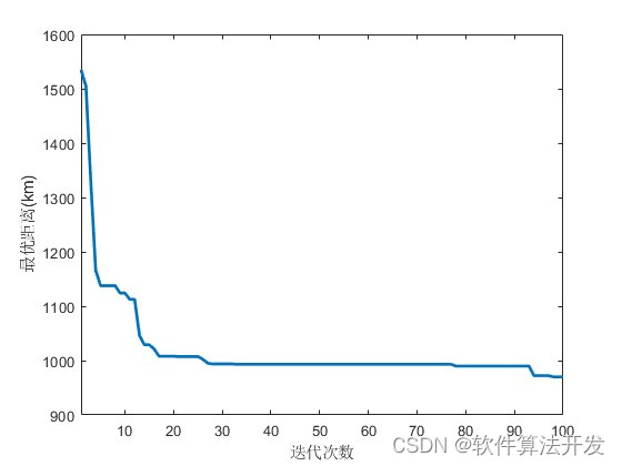

Gdbest
figure
plot(gbest,'LineWidth',2)
xlim([1 gen-1])
xlabel('迭代次数')
ylabel('最优距离(km)')
DrawPath(Gbest,City)
