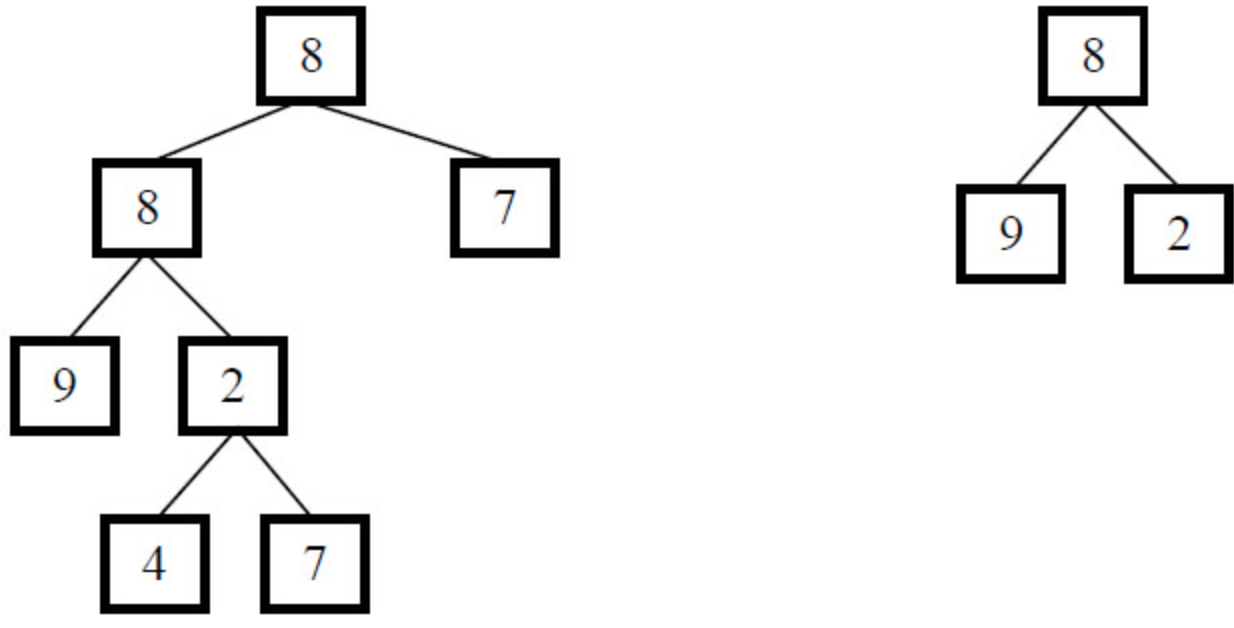

我们有两棵二叉树A和B,要求判断B是否是A的子结构。需要注意的是,题目明确规定了空树不是任何树的子结构。
假如给定A为{8,8,7,9,2,#,#,#,#,4,7},B为{8,9,2},2个树的结构如下,可以看出B是A的子结构
