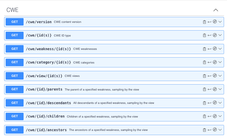

  • API 主要包含以下API:
3.1. 查找CWE 版本(/cwe/version)
  • API作用:查找当前 CWE 的版本

3.2. 查找CWE ID 类型(/cwe/{id(s)})
  • API作用:查找一个或多个CWE ID的类型,ID之间使用逗号分隔。

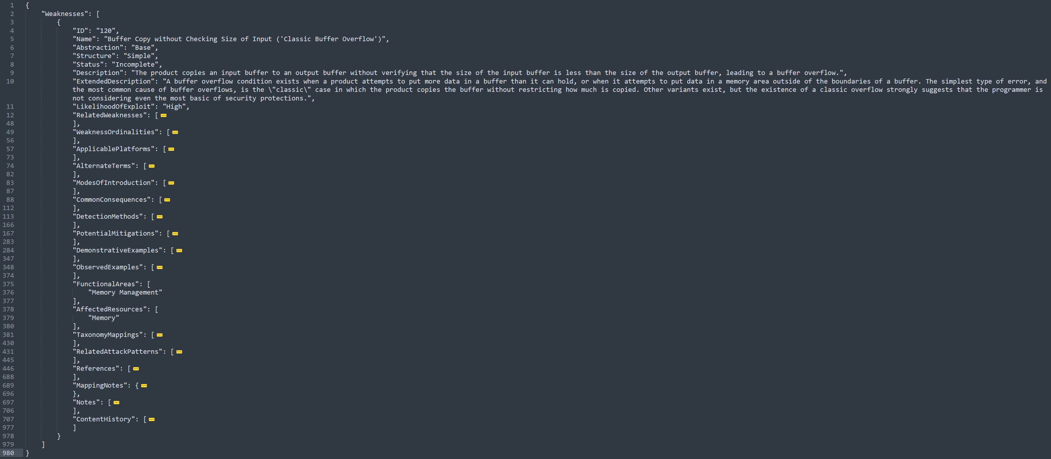

  • 请求:查找 CWE-120:未进行输入大小检查的缓冲区拷贝(传统缓冲区溢出) 的信息
    https://cwe-api.mitre.org/api/v1/weakness/120
  • 响应回复

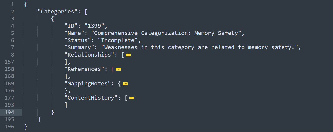

  • 请求:查找类别节点 CWE-1399:内存安全 的信息
    https://cwe-api.mitre.org/api/v1/category/1399
  • 响应回复

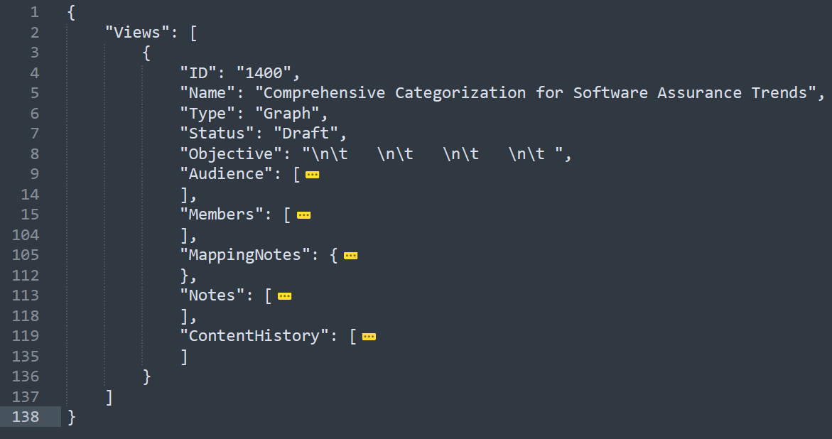

  • 请求:查找视图 CWE-1400:软件安全保障综合分类 的信息
    https://cwe-api.mitre.org/api/v1/cwe/view/1400
  • 响应回复

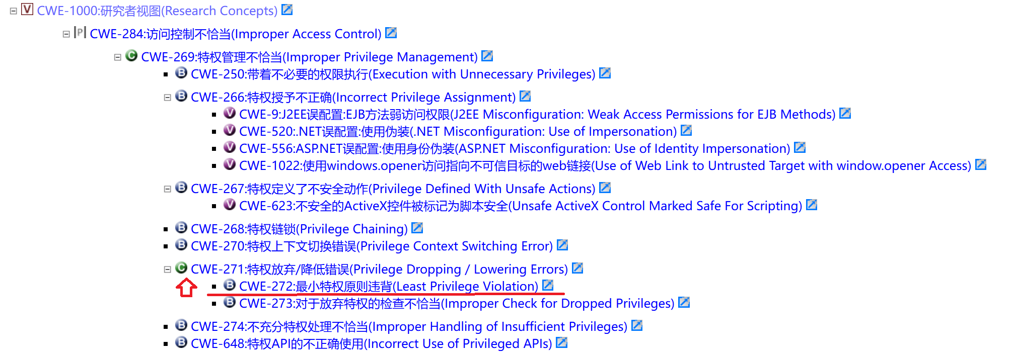

  • API作用:查找弱点节点在指定视图中的父节点。
  • 请求:CWE-272:最小特权原则违背 在CWE-1000:研究者视图中的父节点
    https://cwe-api.mitre.org/api/v1/cwe/623/parents?view=1000
  • 响应回复
        "Type": "class_weakness",
        "ID": "271",
        "ViewID": "1000",
        "Primary_Parent": true
  • CWE-272:最小特权原则违背 在CWE-1000:研究者视图 中的父节点是 CWE-271:特权放弃/降低错误

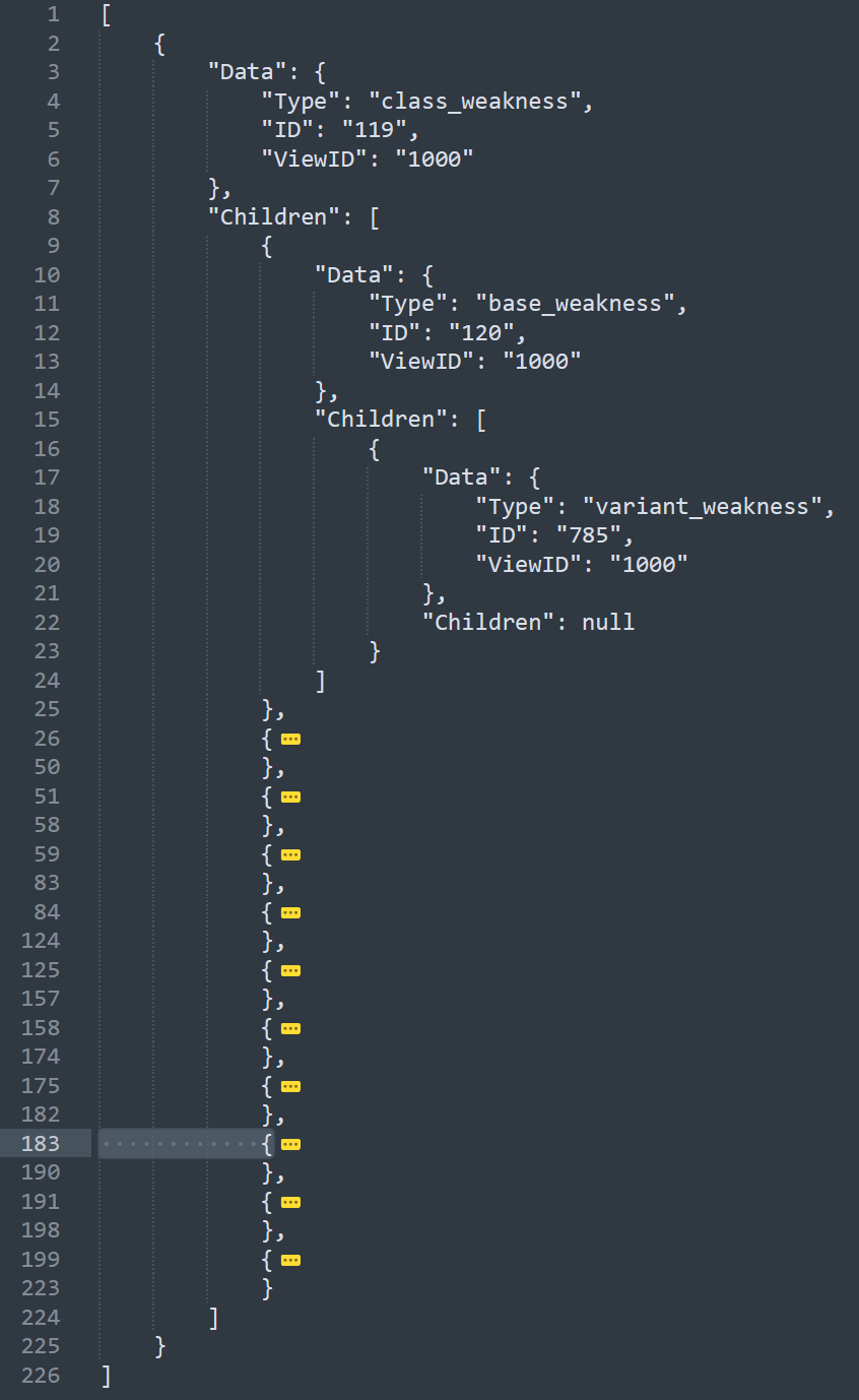

3.7. 查找弱点节点在视图中的后代节点(/cwe/{id}/descendants?view={viewId})
  • API作用:查找弱点节点在视图中的后代节点,即这个节点的所有子节点。
    • 请求:查找 CWE-119:内存缓冲区边界内操作的限制不恰当 的后代节点
      https://cwe-api.mitre.org/api/v1/cwe/119/descendants

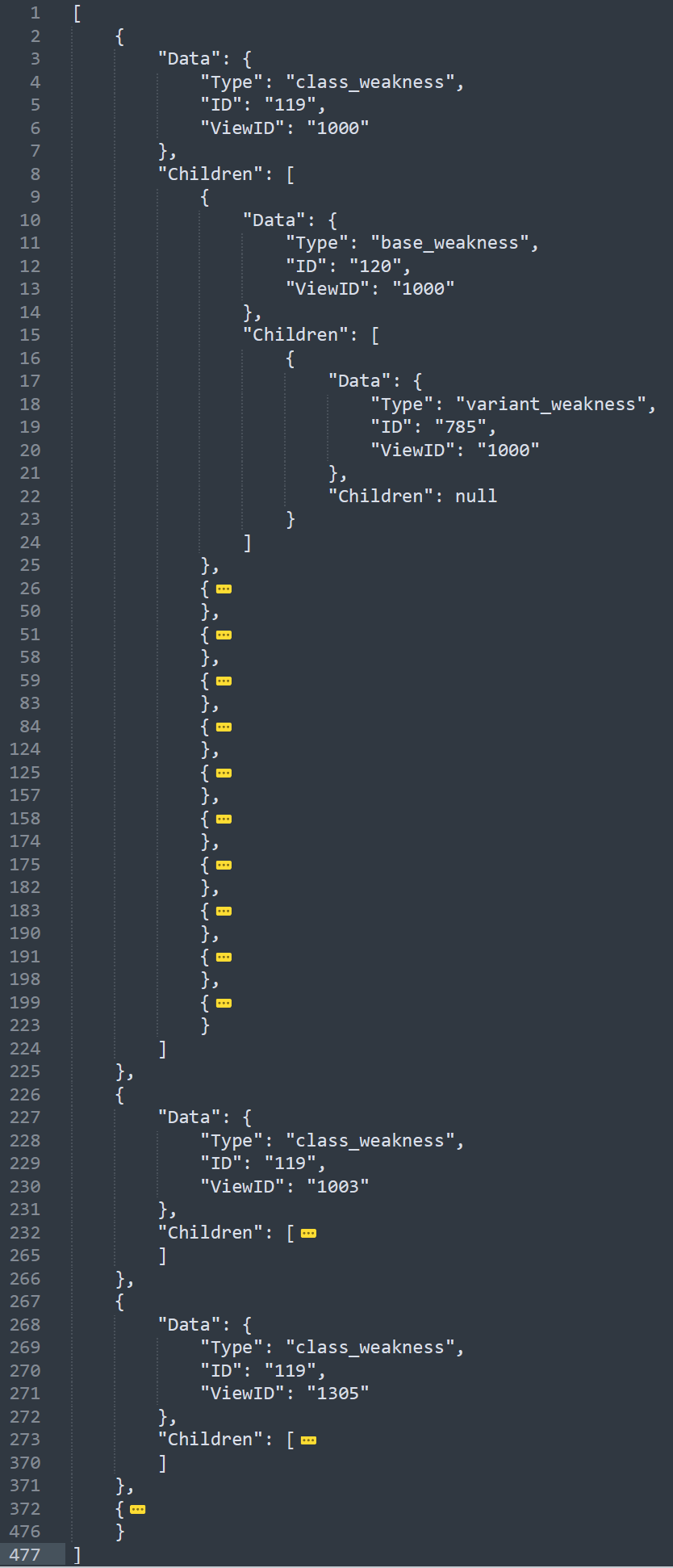

    • 响应回复
在视图:CWE-1000:研究者视图, CWE-1003:简化弱点映射到发布漏洞视图, CWE-1305:2020 CISQ 质量度量视图中都有弱点CWE-119:内存缓冲区边界内操作的限制不恰当 ,可以查找这个节点的后代节点。

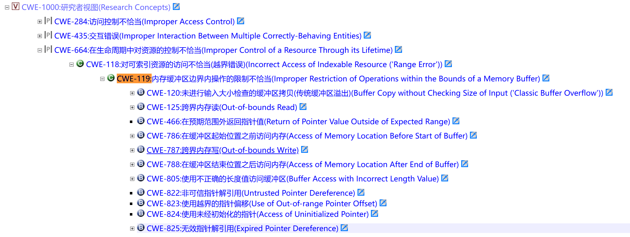

  • API作用:查找弱点节点在指定视图中的后代节点。
    • 请求:查找 CWE-119:内存缓冲区边界内操作的限制不恰当 在视图 CWE-1000:研究者视图 中的后代节点
      https://cwe-api.mitre.org/api/v1/cwe/119/descendants?view=1000
    • 响应回复
只查找CWE-1000:研究者视图中,CWE-119:内存缓冲区边界内操作的限制不恰当 的后代节点。

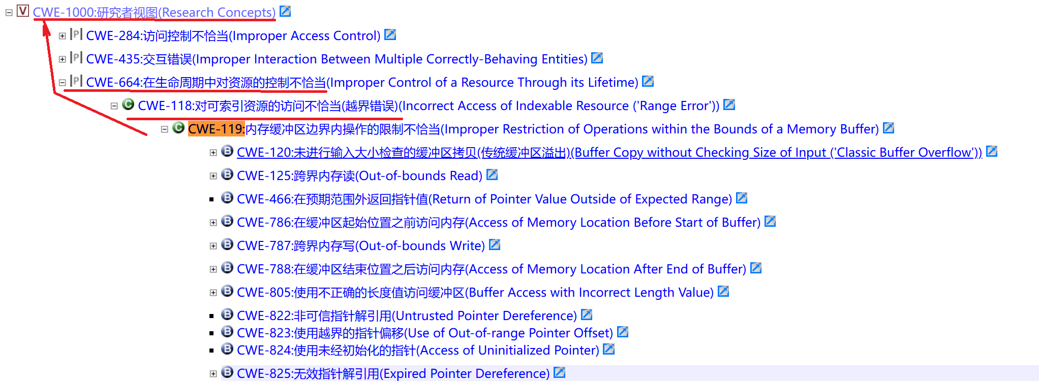

  • CWE-1000:研究者视图中 CWE-119:内存缓冲区边界内操作的限制不恰当 的实际位置

  • CWE-1000:研究者视图中 CWE-119:内存缓冲区边界内操作的限制不恰当 的子节点

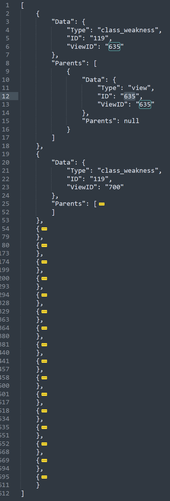

3.9. 查找弱点节点的祖先(/cwe/{id}/ancestors?view={viewId})
  • API作用:查找弱点节点在各个视图中的祖先,即查找这个节点的父节点,直到根节点。
    • 请求:查找 CWE-119:内存缓冲区边界内操作的限制不恰当 各视图 中祖先
      https://cwe-api.mitre.org/api/v1/cwe/119/ancestors
    • 响应回复
很多视图中都包含 CWE-119:内存缓冲区边界内操作的限制不恰当。

  • CWE-119:内存缓冲区边界内操作的限制不恰当 在CWE-1000:研究者视图中的祖先

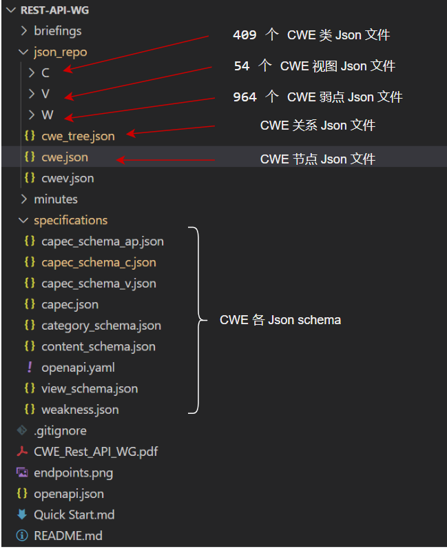

4. CWE REST API 提供的 CWE JSON 格式
在 https://github.com/CWE-CAPEC/REST-API-wg/ 还提供了 CWE 的 JSON 格式。
  • REST-API 目录结构如下
4.1. Json Schema
Json schema 是用来定义Json 文件的格式。这里使用的是 2020-12 的版本: “https://json-schema.org/draft/2020-12/output/schema”
Json schema 存放在目录: specifications 目录下。
这些 Schema 为每个 Json 文件给出了 Json 文件格式的定义,包括 Json 结构,字段类型,枚举值等。可以用这些 Json schema 来校验里面的 Json文件。
4.2. CWE Json 文件
  • 所有 CWE REST API 需要用到的 Json 文件 都存放在目录: json_repo 目录下。
    • C 目录:存放 409 个 CWE 类 Json 文件;
    • V 目录: 存放 54 个 CWE 视图 Json 文件;
    • W 目录: 存放 964 个 CWE 弱点 Json 文件;
  • 在项目的根目录下还有两个可以利用的 Json 文件:
    • cwe.json: CWE 各节点信息;
    • cwe_tree.json: CWE 节点关系;
