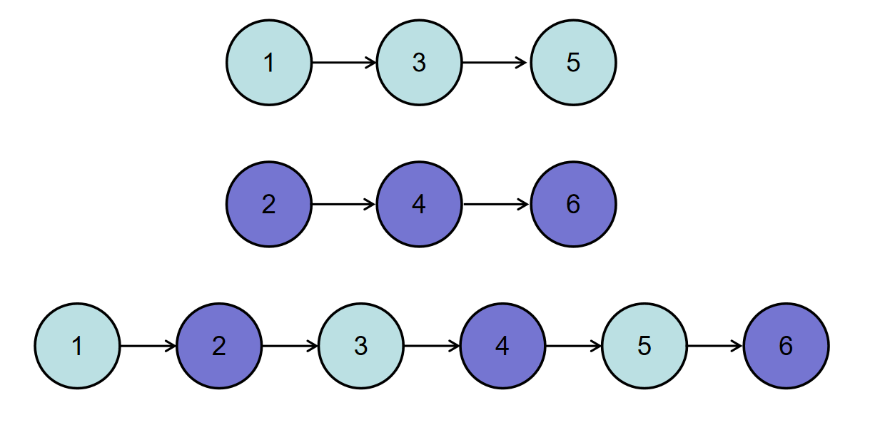

如输入{1,3,5},{2,4,6}时,合并后的链表为{1,2,3,4,5,6},所以对应的输出为{1,2,3,4,5,6},转换过程如下图所示:

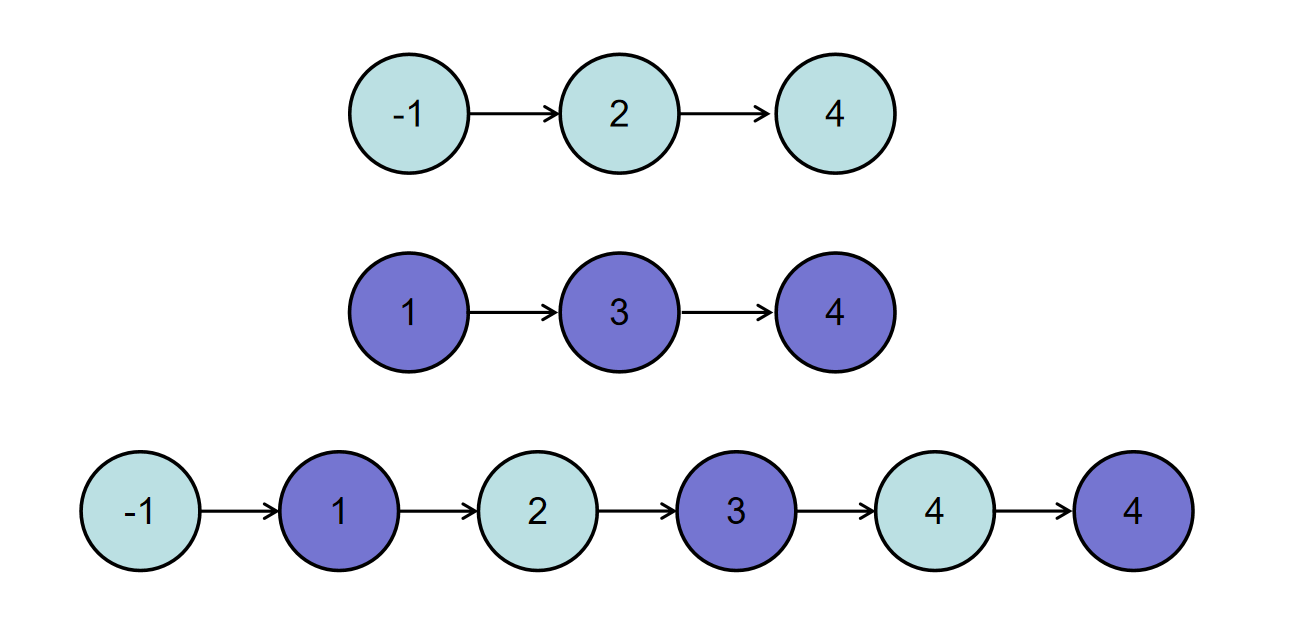

或输入{-1,2,4},{1,3,4}时,合并后的链表为{-1,1,2,3,4,4},所以对应的输出为{-1,1,2,3,4,4},转换过程如下图所示:

  • 输入:{1,3,5} 和 {2,4,6}
  • 输出:{1,2,3,4,5,6}

  • 输入:{-1,2,4} 和 {1,3,4}
  • 输出:{-1,1,2,3,4,4}
