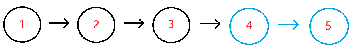

例如输入{1,2,3,4,5},2时,对应的链表结构如下图所示:
其中蓝色部分为该链表的最后2个结点,所以返回倒数第2个结点(也即结点值为4的结点)即可,系统会打印后面所有的节点来比较。

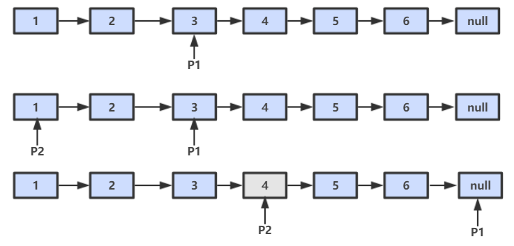

😀解题思路
设链表的长度为 N。设置两个指针 P1 和 P2,先让 P1 移动 K 个节点,则还有 N - K 个节点可以移动。此时让 P1 和 P2 同时移动,可以知道当 P1 移动到链表结尾时,P2 移动到第 N - K 个节点处,该位置就是倒数第 K 个节点。
😀解题思路2
解决这个问题的关键在于如何有效地遍历链表,同时保证我们能准确定位倒数第 K 个节点。最常见的方法是使用双指针技巧,即使用两个指针 P1 和 P2 来遍历链表。
  1. 初始化双指针: 首先,让指针 P1 向前移动 K 个节点,期间如果 P1 已经到达链表末尾,则表示链表长度不足 K,返回空链表。
  2. 同步移动双指针: 当 P1 移动到链表末尾时,指针 P2 开始从链表头同步移动。由于 P1 已经提前移动了 K 个节点,当 P1 到达链表末尾时,P2 正好位于倒数第 K 个节点处。
  3. 返回结果: 最终,返回指针 P2 所指向的节点,该节点即为所需的倒数第 K 个节点。
