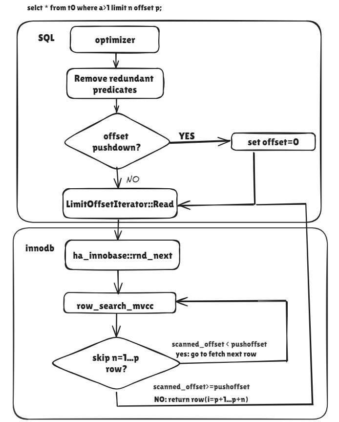

4. 流程介绍
在SQL层的优化器阶段,判断是否满足Limit Offset下推的条件。如果满足,则设置offset的值为0,并通知InnoDB层需跳过的offset的值,即SQL层对InnoDB层返回的结果不再进行offset的过滤。
在InnoDB层,row_search_mvcc函数中根据SQL层传递的下推offset值,判断是否需要跳过当前row。如果判定需要则跳过,继续读取下一行,依次类推。(图1示意了Limit Offset下推查询优化的处理流程)
图1 Limit Offset下推查询优化的处理流程图

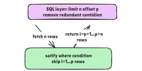

4.1 RCR生效OP场景
GaussDB(for MySQL)做了RCR优化,这使得SQL层能够感知InnoDB层返回的记录都是经过过滤的,这意味着SQL层不需要再次过滤。该优化扩展了Offset Pushdown的生效范围,如图2所示。
图2 RCR生效Offset Pushdown

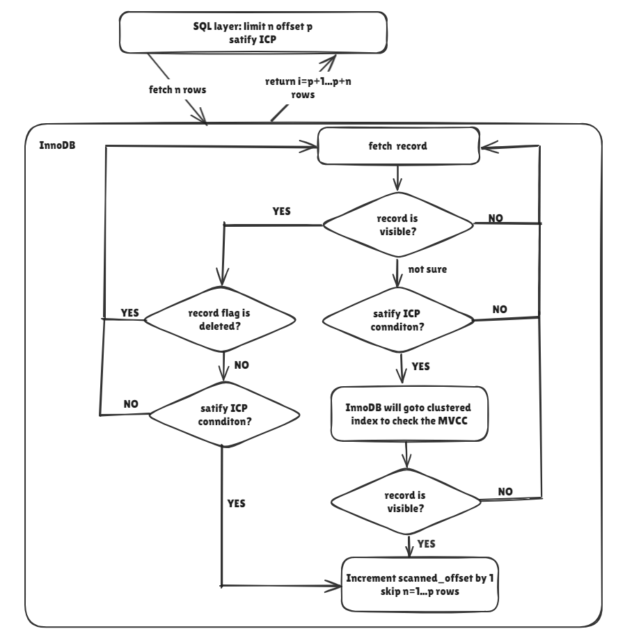

4.2 ICP生效OP场景
对于ICP生效的SQL语句,SQL层在判断满足OP的约束条件之后,会向InnoDB层获取n条记录,InnoDB层则会跳过满足ICP条件的p条记录,把满足ICP条件的n行记录返回给SQL层,如图3所示。
图3 ICP生效Offset Pushdown的处理流程图
具体步骤如下:
a) InnoDB 获取 一个record;
b) 如果该record可见,则跳转c),如果不确定,检查ICP是否匹配,如果匹配,则跳转到e), 如果不匹配,则跳转到a);
c) 如果记录被标记为已删除,跳转到a), 如果没有被标记为已删除,跳转到d);
d) 检查ICP是否匹配,如果不匹配,则跳转到a),如果匹配,跳转到f);
e) InnoDB使用聚集索引检查MVCC版本,如果检查record是可见的,则跳转到f),如果不是,则跳转到a);
f) 如果跳过的记录个数小于Limit Offset下推的值,则跳转到a)获得下一个record;
g) 返回record给SQL层,SQL层发送结果给客户端;

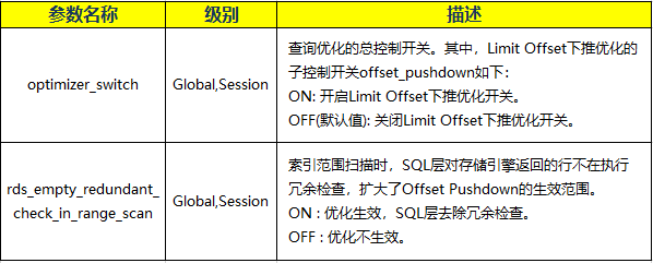

5. 使用方法
除了使用特性开关来生效或者不生效Limit Offset下推优化,还可以使用hint:
• OFFSET_PUSHDOWN(table_name):生效Limit Offset下推优化
• NO_OFFSET_PUSHDOWN(table_name):不生效Limit Offset下推优化
示例如下:基于TPCH的Schema进行举例,特性开关打开或者使用hint方式可以生效,执行EXPLAIN SQL查看执行计划时,Extra列会展示为Using offset pushdown。

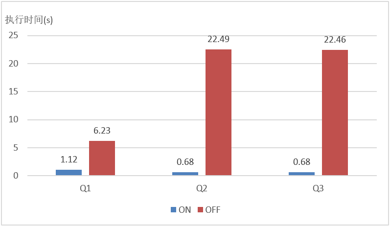

6. 性能对比
采用TPC-H测试模型,Scale Factor(Gigabytes)为10的数据量,测试如下三种场景,lineitem表结构如下:
CREATE TABLE `lineitem` (
  `L_ORDERKEY` int NOT NULL,
  `L_PARTKEY` int NOT NULL,
  `L_SUPPKEY` int NOT NULL,
  `L_LINENUMBER` int NOT NULL,
  `L_QUANTITY` decimal(15,2) NOT NULL,
  `L_EXTENDEDPRICE` decimal(15,2) NOT NULL,
  `L_DISCOUNT` decimal(15,2) NOT NULL,
  `L_TAX` decimal(15,2) NOT NULL,
  `L_RETURNFLAG` char(1) NOT NULL,
  `L_LINESTATUS` char(1) NOT NULL,
  `L_SHIPDATE` date NOT NULL,
  `L_COMMITDATE` date NOT NULL,
  `L_RECEIPTDATE` date NOT NULL,
  `L_SHIPINSTRUCT` char(25) NOT NULL,
  `L_SHIPMODE` char(10) NOT NULL,
  `L_COMMENT` varchar(44) NOT NULL,
  KEY `i_l_partkey` (`L_PARTKEY`),
  KEY `i_l_partkey_suppkey` (`L_PARTKEY`,`L_SUPPKEY`)
) ENGINE=InnoDB DEFAULT CHARSET=utf8mb4 COLLATE=utf8mb4_0900_ai_ci
1)如下SQL语句为Q1,访问主表且无谓词条件:
mysql> EXPLAIN SELECT * FROM lineitem LIMIT 10000000,10;
| id | select_type | table | partitions | type | possible_keys | key | key_len | ref | rows | filtered | Extra |
| 1 | SIMPLE | lineitem | NULL | ALL | NULL | NULL | NULL | NULL | 59281262 | 100.00 | Using offset pushdown |
1 row in set, 1 warning (0.00 sec)
2)带有谓词条件的查询,如下SQL语句为Q2,访问二级索引的Range查询,同时需要回表获取其他列的信息
mysql> EXPLAIN SELECT * FROM lineitem WHERE l_partkey > 10 AND l_partkey < 200000 LIMIT 5000000, 10;
| 1 | SIMPLE | lineitem | NULL | range | i_l_partkey_suppkey,i_l_partkey | i_l_partkey | 4 | NULL | 10949662 | 100.00 | Using offset pushdown; Using index condition |
3)带有谓词条件的查询,如下SQL语句为Q3, 带有Order by且可以利用索引消除排序
mysql> EXPLAIN SELECT * FROM lineitem WHERE l_partkey > 10 AND l_partkey < 200000 ORDER BY l_partkey LIMIT 5000000, 10;
针对上文所述的查询示例Q1、Q2、Q3。图4展示了开启与关闭Limit Offset下推功能的性能对比:
图4 开启与关闭Limit Offset下推功能的性能对比
基于TPC-H测试模型,Scale Factor(Gigabytes)为10的数据量,Q1提升5.56倍,Q2提升33.07倍,Q3提升33.02倍。
