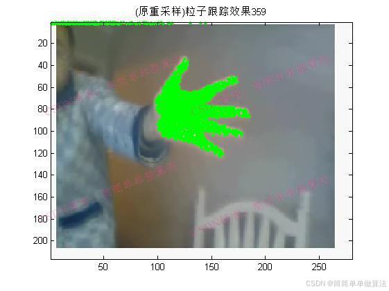

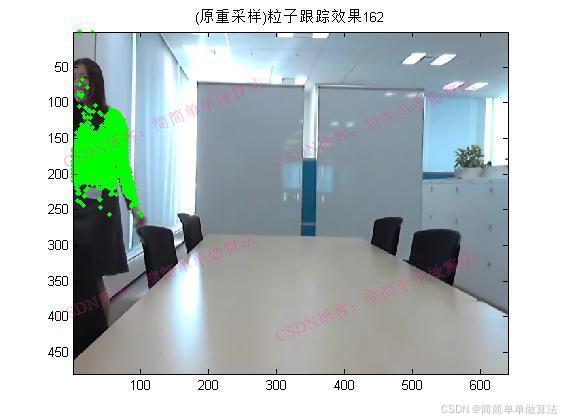

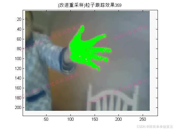

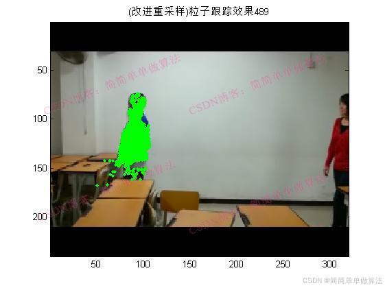

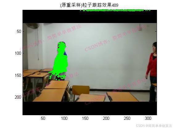

1.算法运行效果图预览
(完整程序运行后无水印)
原重采样方法:
改进重采样方法:

for Frm = 15:Num_Frame-15
    %获得每一帧图像
    PIX_each_frame = read(PIX,Frm);
    if  Frm > 1
        if Samples == 1
           %粒子重采样
           X1 = func_Particle_Resample(X1,STATE1);
        else
           %粒子改进后的重采样模块
           X1 = func_Particle_advance_Resample(X1,STATE1);
        end
        %更新粒子
        X2       = func_Particle_Updata(Para_Updata,X_pos,X_vec,X2);
        %计算状态
        STATE2   = func_likelihood(X_rgb,Target,X2(1:2,:),PIX_each_frame);
        %粒子重采样
        X2       = func_Particle_Resample(X2,STATE2);
        %跟踪效果显示
        figure(1);
        image(PIX_each_frame)
        if Samples == 1
           STR = ['(原重采样)粒子跟踪效果',num2str(Frm)];
        else
           STR = ['(改进重采样)粒子跟踪效果',num2str(Frm)];
        end
        title(STR)
        hold on
        plot(X2(2,:),X2(1,:),'g.');
        hold on
        plot(X1(2,:),X1(1,:),'g.');
        hold off
        drawnow;
    end
end

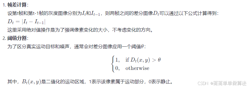

4.1 帧差法
       帧差法是一种简单而有效的方法,用于从视频序列中检测动态目标。其基本思想是通过比较连续两帧之间的差异,从而识别出移动的对象。具体步骤如下:
4.2 粒子滤波

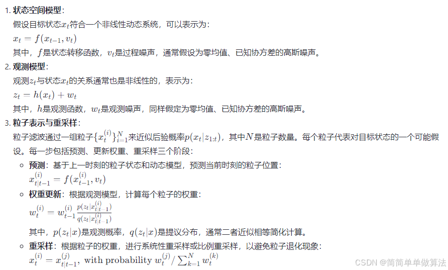

      粒子滤波是一种基于蒙特卡洛方法的概率滤波器,用于解决非线性、非高斯问题下的状态估计问题。在目标跟踪中,粒子滤波通过一组随机采样的“粒子”来近似目标的状态分布,并通过不断更新和重新采样这些粒子来跟踪目标状态。

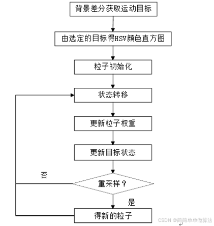

      整个算法的流程如下所示:
