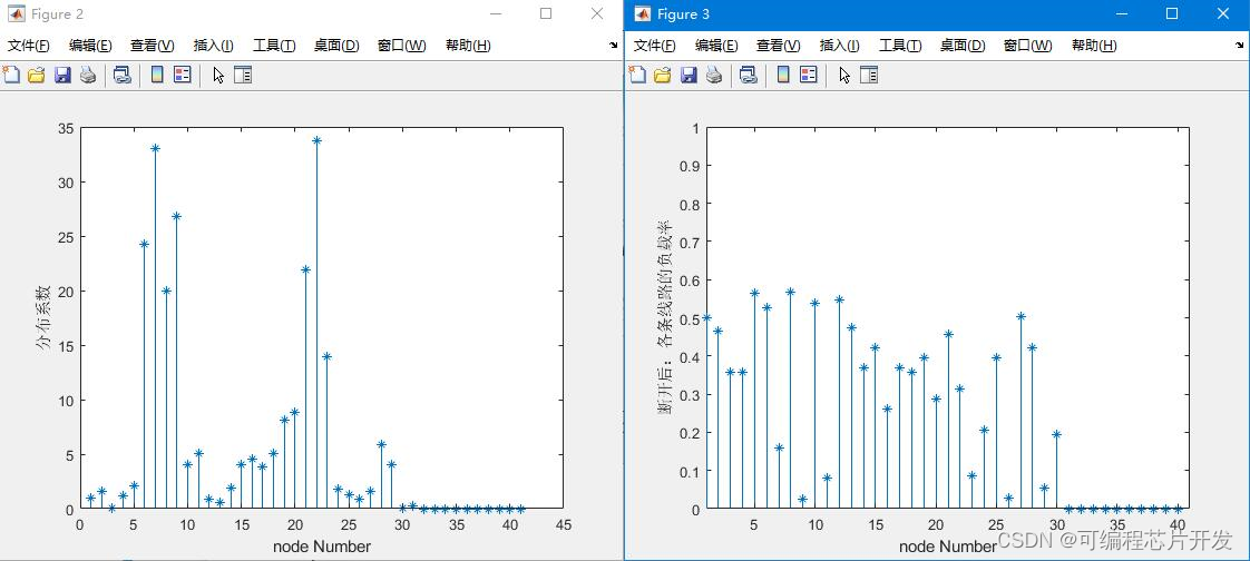

1.课题概述
       针对IEEE标准节点数据,指定任意线路,求出其他线路的有功潮流分布系数和次数负载率.
系统负载率,计算某一线路断开后,其他线路的负载率。
      人为指定移除网络中的一条线路,计算断线后其他线路此时的负载率和(每条线路上的潮流增量/断开线路上的有功潮流)此外,根据“负载率和(每条线路上的潮流增量/断开线路上的有功潮流)”,就是计算每条线路上的潮流的增量值闭上断开线路上的有功潮流值即可。
2.系统仿真结果

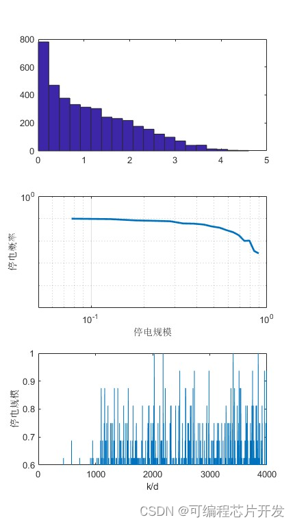

    PPs(k)     = abs(TMP2(k) - TMP1(k))/abs(TMP2(k));
    CUT_NUM(k) = sum(CUT(:,k));
end
figure;
subplot(311);
hist(PPs(1:end),20)
[n,m] = hist(PPs(600:end),20);
n  = n/length(PPs);
m  = m/max(m);
s1 = 2;
e1 = length(n)-2;
subplot(312);
loglog(m(s1:e1),n(s1:e1),'LineWidth',2);
xlabel('停电规模');
ylabel('停电概率');
axis([0.05,1,1e-5,1]);
grid on;
subplot(313);
tmp = CUT_NUM/max(CUT_NUM);
plot(tmp);
xlabel('k/d');
ylabel('停电规模');
axis([0,kmax,0.6,1]);
disp('平均停电规模:');
m*n'

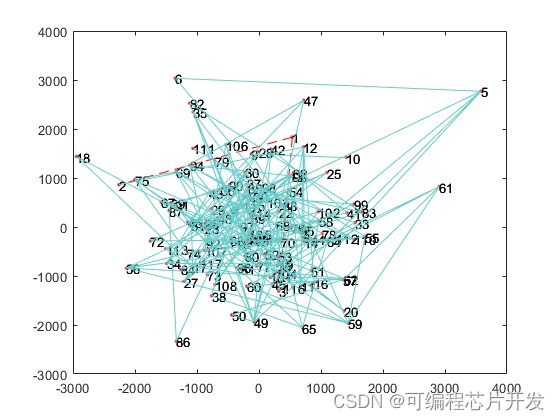

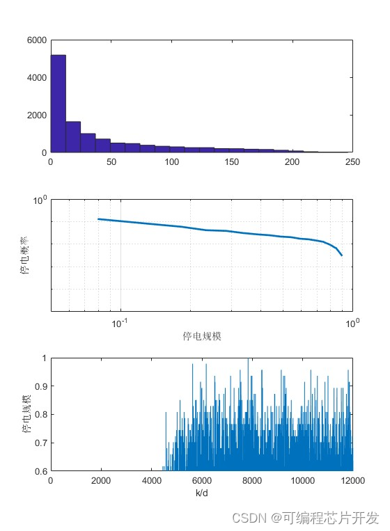

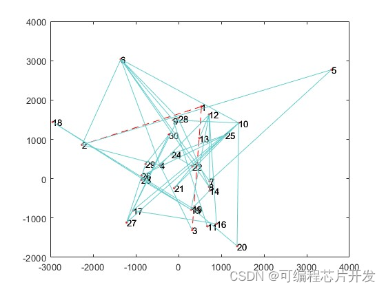

4.4. IEEE30与IEEE118电网系统对比
       在正常运行状态下,IEEE30与IEEE118电网的潮流分布均呈现出一定的规律性。然而,在故障状态下,IEEE30电网的潮流重分布较为明显,部分地区出现潮流拥堵现象。而IEEE118电网由于其拓扑结构的优势,潮流重分布较为平缓。
       通过对两种电网的负载率进行计算,发现IEEE30电网的负载率较高,接近额定负载,这意味着在故障情况下,其容易发生过载。而IEEE118电网的负载率相对较低,表明其具有较高的负载裕度,能够应对一定的负载增长与故障情况。
