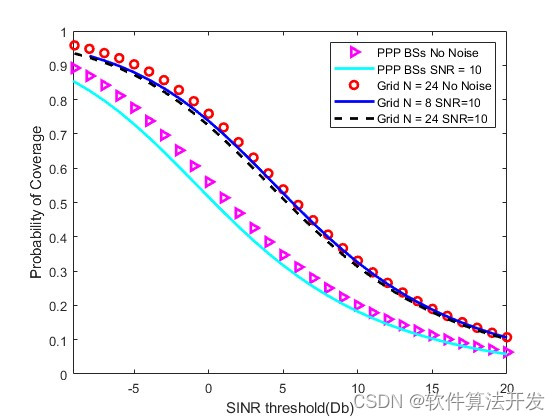

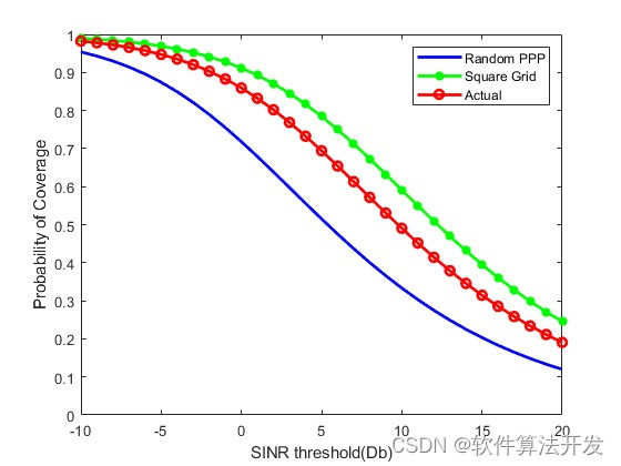

1.程序功能描述

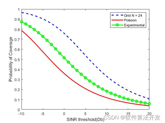

参考如下文献对蜂窝网络下行链路的覆盖率和速率性能进行数值仿真。
        蜂窝网络通常通过将基站放置在网格上来建模,移动用户要么随机分布,要么确定放置。这些模型已被广泛使用,但存在高度理想化和不易处理的问题,因此使用复杂的系统级模拟来评估覆盖率/停机概率和速率。长期以来,人们一直希望采用更易于操作的模型。我们使用随机几何为多小区信号干扰加噪声比(SINR)开发了新的通用模型。在非常一般的假设下,下行链路SINR-CCDF的搜索表达式(相当于覆盖概率)涉及可快速计算的积分,并且在一些实际的特殊情况下,可以简化为公共积分(例如,Q函数),甚至简化为简单的闭式表达式。我们还从静态频率重用中导出平均速率,然后导出覆盖增益(和平均速率损耗)。我们将我们的覆盖率预测与网格模型和实际基站部署进行了比较,并观察到所提出的模型是悲观的(覆盖率的下限),而网格模型是乐观的,两者的准确度大致相同。除了更易于处理之外,所提出的模型还可以更好地捕捉基站在未来网络中日益机会主义和密集的位置。
2.测试软件版本以及运行结果展示
MATLAB2022a版本运行
3.核心程序
clc;
clear;
close all;
warning off;
addpath(genpath(pwd));
rng('default')
SINR    = [-11:1:20];
beta1  = 10.^(SINR/10);
alpha  = 4;
%without noise
Pc1    = zeros(size(SINR));
for i = 1:length(SINR)
    i
    f      = func_Pc_cal1(beta1(i));
    Pc1(i) = f;
end
figure;
plot(SINR,Pc1,'m>','linewidth',2);
hold on
%with noise
SNR    = 10;
Pc2    = zeros(size(SINR));
    i
    f      = func_Pc_cal2(beta1(i),SNR);
    Pc2(i) = f;
end
plot(SINR,Pc2,'c','linewidth',2);
hold on
Pc3    = zeros(size(SINR));
    i
    f      = func_Pc_cal3(beta1(i));
    Pc3(i) = f;
end
plot(SINR,Pc3,'ro','linewidth',2);
hold on
SNR    = 10;
Pc4    = zeros(size(SINR));
    i
    f      = func_Pc_cal4(beta1(i),SNR);
    Pc4(i) = f;
end
plot(SINR,Pc4,'b','linewidth',2);
hold on
axis([-9.1,20,0,1]);
SNR    = 10;
Pc5    = zeros(size(SINR));
    i
    f      = func_Pc_cal5(beta1(i),SNR);
    Pc5(i) = f;
end
plot(SINR,Pc5,'k--','linewidth',2);
hold on
legend('PPP BSs No Noise','PPP BSs SNR = 10','Grid N = 24 No Noise','Grid N = 8 SNR=10','Grid N = 24 SNR=10');
xlabel('SINR threshold(Db)');
ylabel('Probability of Coverage');
