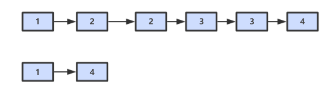

在一个排序的链表中,存在重复的结点,请删除该链表中重复的结点,重复的结点不保留,返回链表头指针。
示例
输入:1 -> 2 -> 2 -> 3 -> 3 -> 4
输出:1 -> 4
在上述例子中,节点 2 和节点 3 是重复的,因此它们及其所有的重复项都被删除,最终的链表只剩下 1 和 4。
数据范围:链表长度满足 0≤n≤1000 ,链表中的值满足 1≤val≤1000
进阶:空间复杂度 O(n) ,时间复杂度 O(n)
例如输入{1,2,2,3,2,4}时,对应的输出为{1,4},对应的输入输出链表如下图所示:
