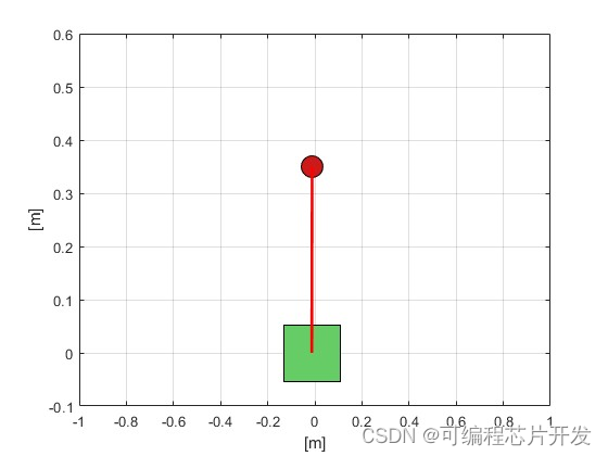

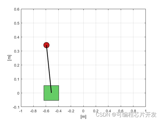

【摘要】 1.课题概述        基于模糊控制算法的倒立摆控制系统,模糊规则,模糊控制器等通过MATLAB编程实现,通过模糊控制器对小车倒立摆平衡系统进行控制,输出倒立摆从不稳定到稳定的动画过程,最后输出小车,倒立摆的收敛过程。 2.系统仿真结果 3.核心程序与模型版本:MATLAB2022afor ij=Ts:Ts:Tend % 计算小车位置误差 ex = xp - X(1);...
1.课题概述

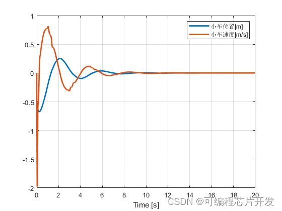

figure
plot(Time_result, X_result(:,1:2),'linewidth',2)
grid on
xlabel('Time [s]')
legend('小车位置[m]','小车速度[m/s]')

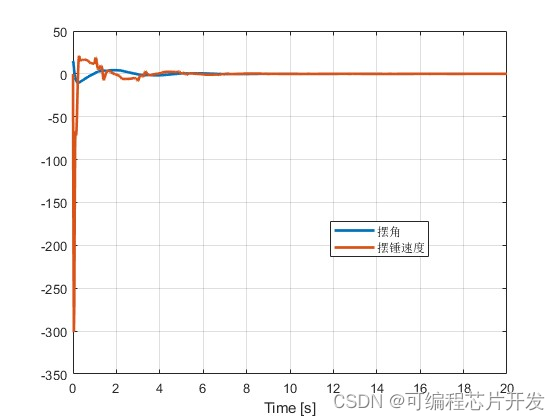

figure
plot(Time_result, X_result(:,3:4)*180/pi,'linewidth',2)
grid on
xlabel('Time [s]')
legend('摆角', '摆锤速度')

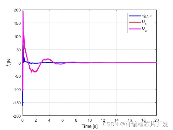

figure
plot(Time_result, Fset,'b','linewidth',2)
hold on
plot(Time_result, Uset(:,1),'r','linewidth',2)
hold on
plot(Time_result, Uset(:,2),'m','linewidth',2)
grid on
xlabel('Time [s]')
ylabel('力[N]')
legend('输入F', 'U_x', 'U_q')
