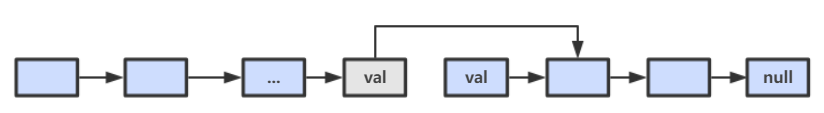

🤔情况 1:删除的节点不是尾节点
如果要删除的节点不是链表的尾节点,那么我们可以通过以下步骤来实现删除:
  1. 将下一个节点的值赋给当前节点:例如,我们要删除节点 A,可以将 A 的下一个节点 B 的值复制到 A。
  2. 调整指针:令 A 指向 B 的下一个节点,从而跳过节点 B。
  3. 删除节点 B:这样,节点 A 依然存在于链表中,但它的值和位置实际上已经是原节点 B 的值和位置,节点 B 被删除了。
这一过程无需遍历链表,时间复杂度为 O(1)。

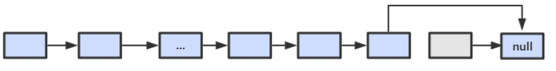

🤔情况 2:删除的节点是尾节点
如果要删除的节点是链表的尾节点,处理就会稍微复杂一些:
  1. 遍历链表:找到要删除节点的前一个节点。
  2. 调整指针:将前一个节点的 next 指针置为 null,从而删除尾节点。
由于需要遍历整个链表来找到前驱节点,因此时间复杂度为 O(N)。

🥰代码解析
  1. 入口方法 deleteNode:
    • 处理特殊情况:首先检查输入的链表头节点和要删除的节点是否为 null,若是则直接返回 null。
    • 如果要删除的节点不是尾节点,直接将下一个节点的值复制到当前节点,调整当前节点的 next 指针,跳过下一个节点。
    • 如果要删除的节点是尾节点,则需要遍历链表找到前驱节点,并将前驱节点的 next 指针置为 null。
  2. 处理尾节点:
    • 如果链表只有一个节点,直接将链表头设为 null。
    • 如果链表有多个节点,则遍历链表找到尾节点的前驱节点,并调整指针。
😊示例分析
假设链表为 1 -> 2 -> 3 -> 4 -> 5,我们要删除节点 3。根据上面的算法,节点 3 将被节点 4 的值覆盖,链表变为 1 -> 2 -> 4 -> 4 -> 5。随后,节点 4 的 next 指向节点 5,最终链表变为 1 -> 2 -> 4 -> 5,实现了删除节点 3 的效果。
