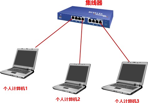

1. 常见的网络设备集线器(HUB)
共享带宽的设备,采用广播的形式来传输信息,可以实现多台电脑同时使用一个进线接口来上网或组成局
域网 。
HUB不管有多少端口,所有端口都共享一条带宽,同一时刻只能有两个端口传送数据,其它端口只能等 待,传输效率低;如果是8口的HUB,那么每个端口得到的带宽就只有1/8的总带宽;

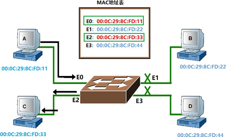

交换机
交换机的每一个端口所连接的网络都是独立的,也就是独享带宽;
并且能够进行地址学习(源端和目标端的MAC地址),维护一张MAC地址表
隔离冲突域。因为每个端口都有一条独占的带宽,当两个端口工作时不影响其它端口的工作。

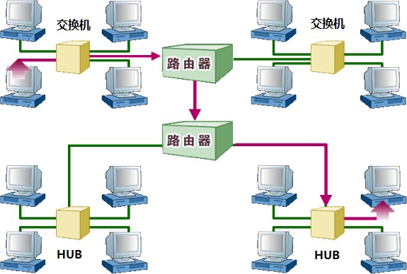

路由器
一个作用是连接不同的网络,另一个作用是选择信息传送的线路(选路)。
选择通畅快捷的近路,能大大提高通信速度,减轻网络系统通信负荷,节约网络系统资源,提高网络系统 畅通率。
总结:
1. 单从组建局域网来说,交换机的速度最快,其次是路由器,最后是HUB。而价格是路由器最贵,然后是交换机 和HUB.
2. 集线器和交换机的作用可以简单的理解为将一些机器连接起来组成一个局域网;但是两者在性能上有区别:集 线器采用的式共享带宽的工作方式,而交换机是独享带宽。这样在机器很多或数据量很大时,两者将会有比较 明显的区别;
3. 路由器的作用在于连接不同的网络并且找到网络中数据传输最合适的路径。
4. 交换机与路由器的区别在于:
交换机属于OSI第二层即数据链路层设备。它根据MAC地址寻址。
路由器属于OSI第三层即网络层设备,它根据IP地址进行寻址,通过路由表路由协议产生。

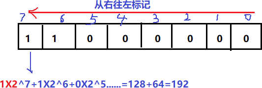

十进制转换二进制 :除2取余数,倒叙排列,不够用0补齐二进制转换十进制: 11000000=192
192=11000000
168=10101000
1=00000001
254=11111110
255=11111111
