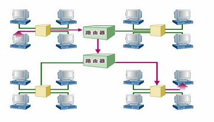

一、集线器(HUB)
集线器的英文称为“Hub”。“Hub”是“中心”的意思,集线器的主要功能是对接收到的信号进行再生整形放大,以扩大网络的传输距离,同时把所有节点集中在以它为中心的节点上。
特点:
1、扩大网络的传输范围,而不具备信号的定向传送能力,是—个标准的共享式设备 ,增加网络的节点数目;
2、所有端口都是共享一条带宽,在同一时刻只能有二个端口传送数据,其他端口只能等待,传输效率低。如果是个
8口的HUB,那么每个端口得到的带宽就只有1/8的总带宽了;
3、 Hub只与它的上联设备(如上层Hub或交换机)进行通信,第一步是将信息上传到上联设备;第二步是上联设备再将该信息广播到所有端口上。
4、不能保证数据传输的完整性和正确性。

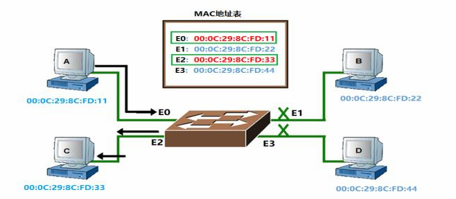

二、交换机
交换机一般用于局域网中,主要功能是根据MAC地址来进行数据的转发和交换。
特点:
1、交换机的每一个端口所连接的网络都是独立的,也就是独享带宽;
2、交换机所连接的设备仍然在同一个广播域内,也就是说,交换机不隔绝广播;
3、交换机根据MAC地址进行数据的转发,因此说交换机是工作在数据链路层的网络设备。

三、路由器
路由器是一类网络互连设备,它基于OSI第3层地址在网络间传递数据分组。路由器能作出决定为 网络上的数据分组选择最佳传递路径,因为路由器根据网络地址转发数据。路由器的目的是检查每 一个进来的分组(第3层数据),为它们选择穿过网络的最佳路径,然后将它们交换到适当的出口。在大型网络中,路由器是最重要的通信调节设备。实际上,路由器可以使任何种类的计算机与世界 上任何地方的其他计算机进行通信。。
特点:
1、适用于大规模的网络;    2、为数据提供最佳的传输路径;
3、安全性高;    4、隔离不需要的通信量;
5、节省局域网的频宽;    6、安装和设置复杂;
7、价格较高。
路由器与交换机的区别
1、交换机工作在OSI第二层,路由器工作第三层。交换机的工作原理相对比较简单,而路由器具有更多的智能功能,如选择最佳的线路。
2、交换机利用物理地址来确定是否转发数据;路由器是使用IP地址。由网
络管理员来分配的。
3、传统的交换机只能分割冲突域,而无法分割广播域;而路由器可以分割
广播域。

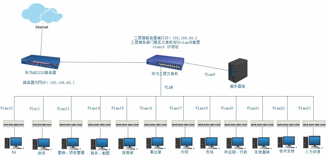

四、第三层交换机
三层交换机就是具有部分路由器功能的交换机,三层交换机的最重要目的是加快大型局域网内部的数据交 换,所具有的路由功能也是为这目的服务的,能够做到一次路由,多次转发。它解决了局域网中网段划分之 后,网段中子网必须依赖路由器进行管理的局面,解决了传统路由器低速、复杂所造成的网络瓶颈问题。
交换原理:
假设两个使用IP协议的站点A、B通过第三层交换机进行通信,发送站点A在开始发送时,把自己的IP地址与B站的IP地址比较,判断B站是否与自己在同一子网内。若目的站B与发送站A在同一子网内,则进行二层 的转发。若两个站点不在同一子网内,如发送站A要与目的站B通信,发送站A要向“缺省网关”发出
ARP(地址解析)封包,而“缺省网关”的IP地址其实是三层交换机的三层交换模块。当发送站A对“缺省网 关”的IP地址广播出一个ARP请求时,如果三层交换模块在以前的通信过程中已经知道B站的MAC地址,则 向发送站A回复B的MAC地址。否则三层交换模块根据路由信息向B站广播一个ARP请求,B站得到此ARP请 求后向三层交换模块回复其MAC地址,三层交换模块保存此地址并回复给发送站A,同时将B站的MAC地址 发送到二层交换引擎的MAC地址表中。从这以后,当A向B发送的数据包便全部交给二层交换处理,信息得 以高速交换。由于仅仅在路由过程中才需要三层处理,绝大部分数据都通过二层交换转发,因此三层交换机 的速度很快,接近二层交换机的速度,同时比相同路由器的价格低很多。
三层交换机与路由器的区别
1、主要功能不同
三层交换机同时具备了数据交换和路由转发两种功能,但其主要功能还是数据交换;而路由器仅具有路由转发这一种主要功能。
2、主要适用的环境不一样
三层交换机的路由功能通常比较简单,因为它所面对的主要是简单的局域网连接。路由器主要 是用于不同类型的网络之间。它最主要的功能就是路由转发,所以路由器的路由功能通常非常强大, 不仅适用于同种协议的局域网间,更适用于不同协议的局域网与广域网间。它的优势在于选择最佳 路由、负荷分担、链路备份及和其他网络进行路由信息的交换等等路由器所具有功能。为了与各种 类型的网络连接,路由器的接口类型非常丰富,而三层交换机则一般仅同类型的局域网接口,非常 简单。
3、性能体现不一样
路由器和三层交换机在数据包交换操作上存在着明显区别。路由器一般由基于微处理器的软件
路由引擎执行数据包交换,而三层交换机通过硬件执行数据包交换。
三层交换机的性能要远优于路由器,非常适用于数据交换频繁的局域网中;而路由器虽然路由功能非常强大,但它的数据包转发效率远低于三层交换机,更适合于数据交换不是很频繁的不同类型网络的互联,如局域网与互联网的互联。
