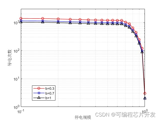

1.改变beta得到不同线路可靠性下的停电分布

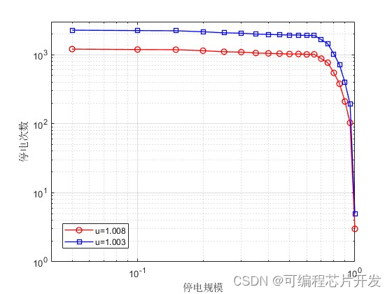

2.改变mu得到不同线路容量增加方式下的停电分布

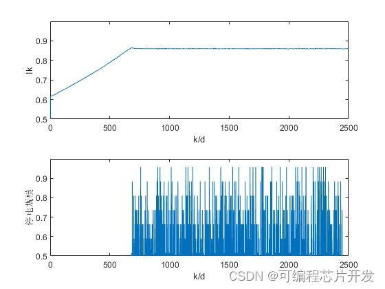

3.趋于临界状态的过程

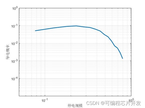

4.停电概率分布

改变beta得到不同线路可靠性下的停电分布:
趋于临界状态的过程
停电概率分布
