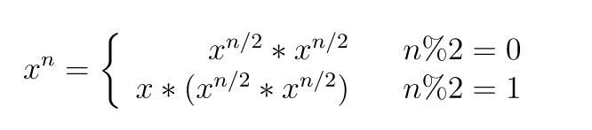

😁解题思路
最直观的解法是将 x 重复乘 n 次,x*x*x…*x,那么时间复杂度为 O(N)。因为乘法是可交换的,所以可以将上述操作拆开成两半 (x*x…*x)* (x*x…*x),两半的计算是一样的,因此只需要计算一次。而且对于新拆开的计算,又可以继续拆开。这就是分治思想,将原问题的规模拆成多个规模较小的子问题,最后子问题的解合并起来。
本题中子问题是 xn/2,在将子问题合并时将子问题的解乘于自身相乘即可。但如果 n 不为偶数,那么拆成两半还会剩下一个 x,在将子问题合并时还需要需要多乘于一个 x。
因为 (x*x)n/2 可以通过递归求解,并且每次递归 n 都减小一半,因此整个算法的时间复杂度为 O(logN)。
