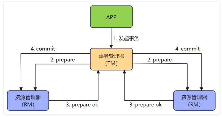

XA事务定义了三个参与角色(APP、TM、RM),并通过两个阶段实现分布式事务。
图2.1 XA事务模型
XA事务中的三个参与角色分别是:
APP(Application Program,简称APP):应用程序,定义事务的开始和结束。
TM(Transaction Manager,简称TM): 事务管理器,充当事务的协调者,监控事务的执行进度,负责事务的提交、回滚等。
RM(Resource Manager,简称RM): 资源管理器,充当事务的参与者,如数据库、文件系统,提供访问资源的方式。
实现分布式事务的两个阶段:
阶段一: TM向所有的RM发出PREPARE指令,RM进行完成提交前的准备工作,并刷新相关操作日志,此时不会进行事务提交。如果在PREPARE指令下发过程中某一RM节点失败,则回滚事务,TM向所有RM节点下发ROLLBACK指令,防止数据不一致的情况发生。
阶段二: 如果TM收到所有RM的成功消息,则TM向RM发出COMMIT指令,RM向TM返回提交成功的消息后,TM确认整个事务完成。如果任意一个RM节点COMMIT失败,则TM尝试重新下发COMMIT指令,尝试失败到上限次数后将返回报错,整个事务失败。
在单实例节点中,当Server层作为TM,多个存储引擎作为RM,就会产生内部XA事务,MySQL利用内部事务保证了多个存储引擎的一致性。外部XA事务一般是针对跨多MySQL实例的分布式事务,因此,外部XA的协调者是用户的应用,参与者是MySQL节点。
外部XA事务与内部XA事务核心逻辑类似,同时给用户提供了一套XA事务的操作命令,包括XA start,XA end,XA prepare和XA commit等。

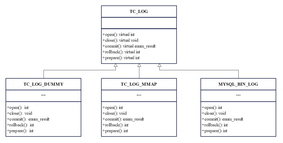

3.1 协调者对象tc_log
MySQL启动时,包含了事务协调者的选择。如果开启了Binlog,并且存在事务引擎,则XA协调器为mysql_bin_log对象,使用Binlog物理文件记录事务状态;如果关闭了Binlog,且存在不少于2个事务引擎,则XA协调器为tc_log_mmap对象,使用内存结构来记录事务状态;其他情况(没有事务引擎),则不需要XA,tc_log设置为tc_log_dummy 对象。
无论tc_log_dummy还是mysql_bin_log或tc_log_mmap都基于TC_LOG这个基类来实现的。TC_LOG是一个全局指针,作为事务提交的协调器,实现了事务的prepare,commit,rollback等接口。
图3.1 TC_LOG类关系图
mysql_bin_log,tc_log_mmap和tc_log_dummy作为协调者的基本逻辑如下:
mysql_bin_log作为协调者:
prepare:ha_prepare_low
commit:write-binlog + ha_comit_low
tc_log_mmap作为协调者:
commit:wrtie-xid + ha_commit_low
tc_log_dummy作为协调者:
commit:ha_commit_low
其中tc_log_dummy不会记录事务日志,只是做简单的转发,将Server层的调用路由到Storage层调用。tc_log_mmap是一个标准的事务协调者实现,它会创建一个名为tc.log的日志并使用操作系统的内存映射(memory-map,mmap)机制将内容映射到内存中,tc.log文件中分为一个一个PAGE,每个PAGE上有多个XID(X/Open transaction IDentifier,全局事务唯一ID)。Binlog同样基于TC_LOG来实现事务协调者功能,会递增生成mysql-binlog.xxxx的文件,每个文件中包含多个事务产生的Binlog event,并在Binlog event中包含XID。tc_log_mmap和Binlog都基于XID来确定事务是否已提交。

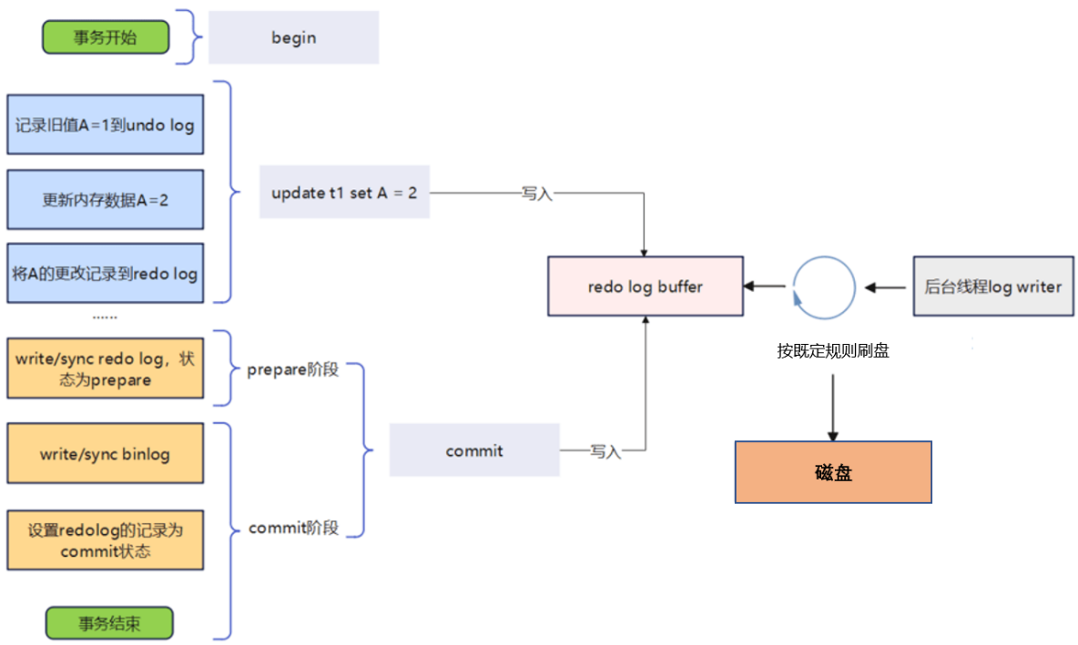

如图3.2为一个事务的执行过程,当客户端发出COMMIT指令时,MYSQL内部将通过Prepare和Commit两个阶段完成事务的提交。
图3.2 事务提交过程
Prepare阶段,事务的Undo log设置为prepare状态,写Prepare Log(Prepare阶段产生的Redo Log),将事务状态设为TRX_PREPARED,写XID(事务ID号)到Redo Log,同时把Redo Log刷新到磁盘中。
Commit阶段,Binlog写入文件并刷盘,同时也会把XID写入到Binlog。调用引擎的Commit完成事务的提交,同时会对事务的Undo log从prepare状态设置为提交状态(可清理状态),写Commit Log(Commit阶段产生的Redo log),释放锁、read view等,最后将事务状态设置为TRX_NOT_STARTED状态。
两阶段提交保证了事务在多个引擎之间的原子性,以Binlog写入成功作为事务提交的标志。
在崩溃恢复中,是以Binlog中的XID和Redo log中的XID进行比较,XID在Binlog 里存在则提交,不存在则回滚。我们来看崩溃恢复时具体的情况:
情况一:写入Redo log后,处于Prepare状态的时候崩溃了,此时:
由于Binlog还没写,Redo log处于Prepare状态还没提交,所以崩溃恢复的时候,这个事务会回滚,此时Binlog还没写,所以也不会传到备库。
情况二:假设写完Binlog之后崩溃了,此时:
Redo log中的日志是不完整的,处于Prepare状态,还没有提交,那么恢复的时候,首先检查Binlog中的事务是否完整(事务XID在Binlog里中存在,标志该事务已经完成),如果事务完整,则直接提交事务,否则回滚事务。
情况三:假设Redo log处于Commit状态的时候崩溃了,如果Binlog中的事务完整,那么会重新写入Commit标志,并完成提交,否则回滚事务。由此可见,两阶段提交能够确保数据的一致性。
