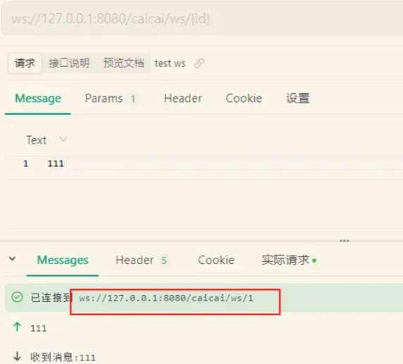

接下来就可以开始测试了,使用ApiFox工具建立WebSocket连接,发送消息111,最终会调用msg方法发送:收到消息:111

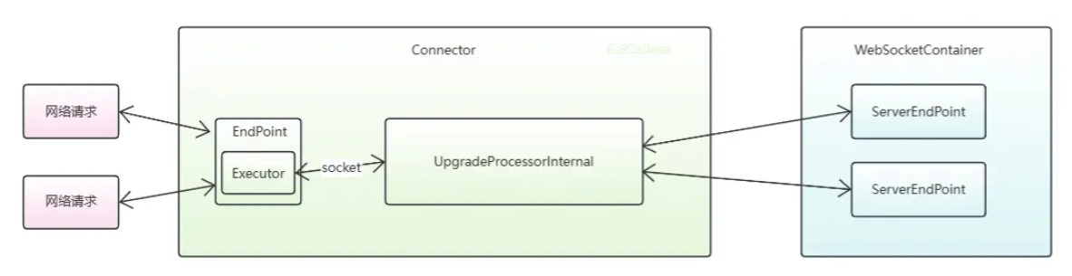

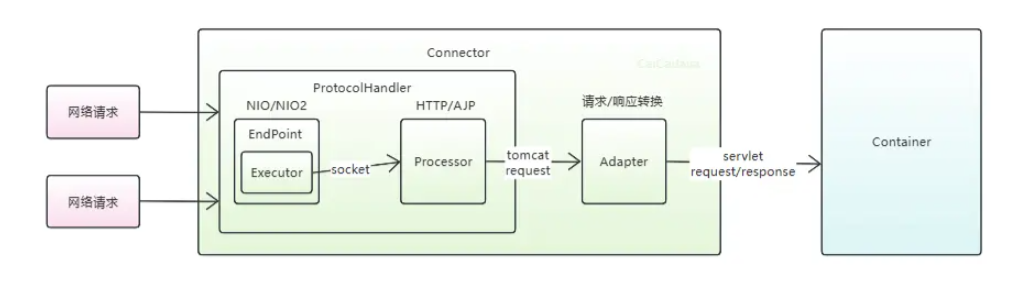

在前文曾说过:请求由EndPoint进行网络通信,当处理完网络通信封装成SocketProcessorBase交给线程池进行执行,会先调用Http11Processor解析再调用Adapter适配器交给容器处理
作为升级协议的WebSocket前面网络通信流程不变,而调用Processor时会使用UpgradeProcessorInternal
UpgradeProcessorInternal最终会找到WebSocketContainer容器中对应的WebSocket处理类对应的方法进行调用(不会打到Container容器)
WebSocket是一种长期、双向、实时通信的协议,基于HTTP协议后升级为WebSocket协议
Tomcat在处理WebSocket时与HTTP请求有所不同,处理网络通信依旧还是使用EndPoint
当请求为HTTP时会使用Http11Processor接卸请求,经过适配器最终交给Container容器处理;当请求为WebSocket时使用UpgradeProcessorInternal,路由到WebSocketContainer容器中的ServerEndPoint处理类进行处理
