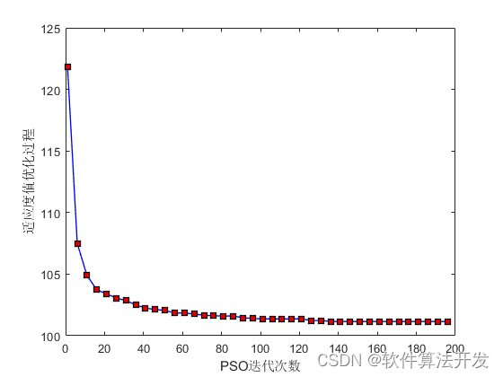

    VL=[VL,mean(Vbest)];
end
figure;
plot(1:5:Iters,VL(1:5:Iters),'-bs',...
    'LineWidth',1,...
    'MarkerSize',6,...
    'MarkerEdgeColor','k',...
    'MarkerFaceColor',[0.9,0.0,0.0]);
xlabel('PSO迭代次数');
ylabel('适应度值优化过程');

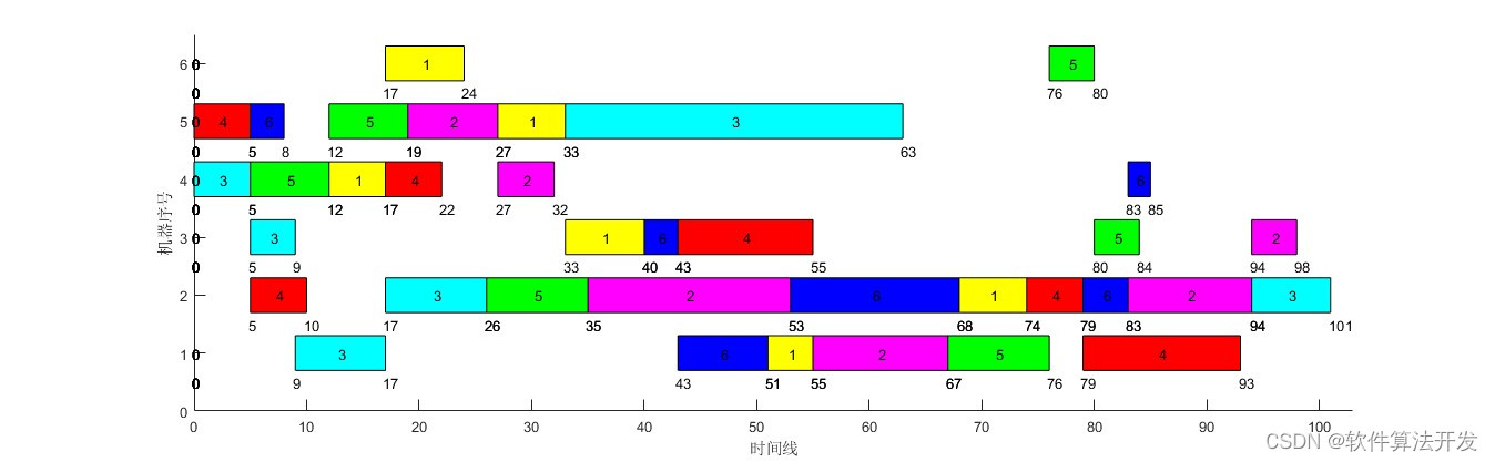

figure;
[~,II]= sort(Pgbest);
[Works,Ts,Te]=func_Best_work(ceil(II/NJ));
func_draw_gant(Works,Ts,Te,Vgbest)

4.4甘特图功能概述
       甘特图是一种用于展示项目进度和时间安排的图表可以直观地展示车间调度问题的解决方案。通过输出甘特图可以对基于PSO优化的车间调度问题进行详细的分析和评价。具体实现方法如下:首先根据最优解中的工序加工顺序和加工时间计算出每个工件的开始时间和结束时间然后将这些信息按照时间顺序绘制成甘特图。在甘特图中横轴表示时间纵轴表示机器或工件每个矩形条表示一个工序的开始时间和结束时间矩形条的长度表示加工时间矩形条的颜色可以表示不同的工件或机器。从甘特图中可以清晰地看出各个工序的开始时间、结束时间和持续时间以及各个工序之间的先后关系和并行关系等信息从而方便对调度结果进行分析和评价。
