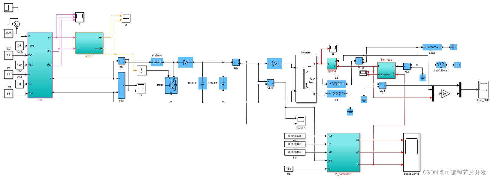

【摘要】 1.课题概述       基于MPPT最大功率跟踪算法的光伏并网发电系统simulink仿真,包括PV模型建模(不使用simulink自带的PV模块,根据公式进行建模),MPPT最大功率控制器,PI控制器,锁相环,逆变器等等。输出系统的收敛曲线。 2.系统仿真结果上面三个波形分别表示光伏并网输出的Ipv,Upv和Ppv三个输出变量。 3.核心程序与模型版本:MATLAB2022a      ...

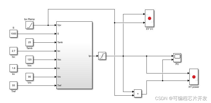

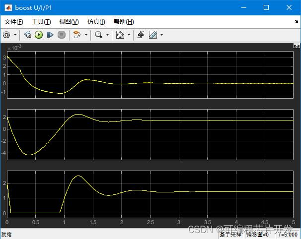

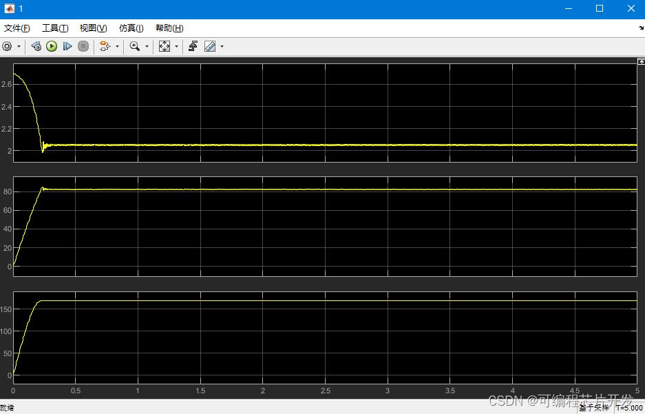

2.系统仿真结果

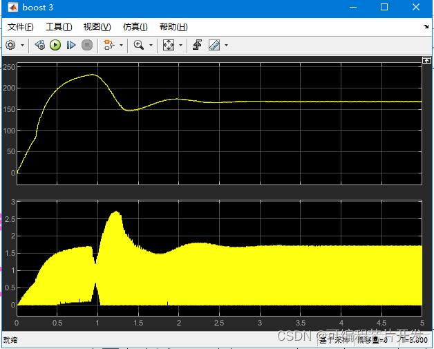

         这里,IGBT的主要功能为当电感电流断续的时候,IGBT的电流达到0后不会马上开通,由计时器在0.2ms时产生高电平触发IGBT再次开通,电感再次导通后产生上升沿,使定时器复位重新 开始计数。

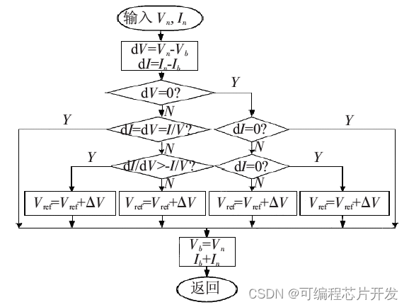

   系统的设计根据如下流程图进行:
