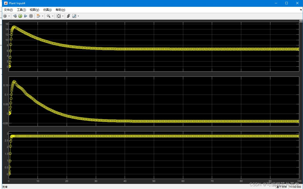

1.课题概述
       对PID控制器参数kp,ki,kd进行参数自适应调整,实现PID控制器的最优控制,输出PID控制器,参数kp,ki,kd的收敛过程。
2.系统仿真结果
kp,ki,kd的收敛过程如下:

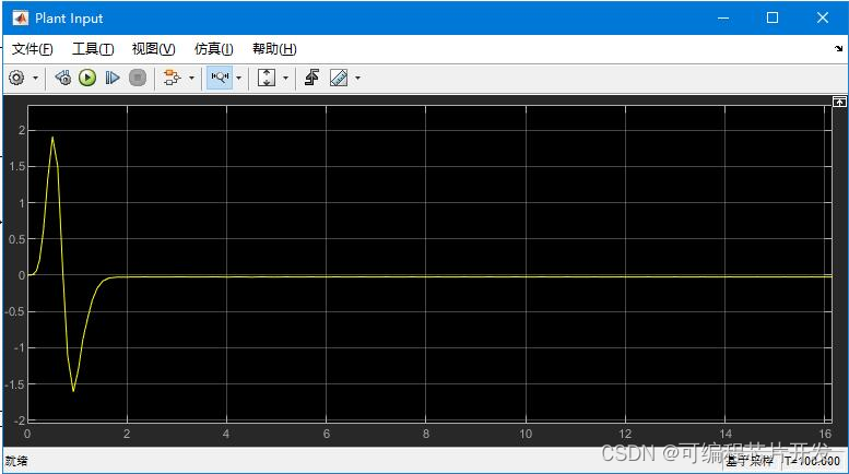

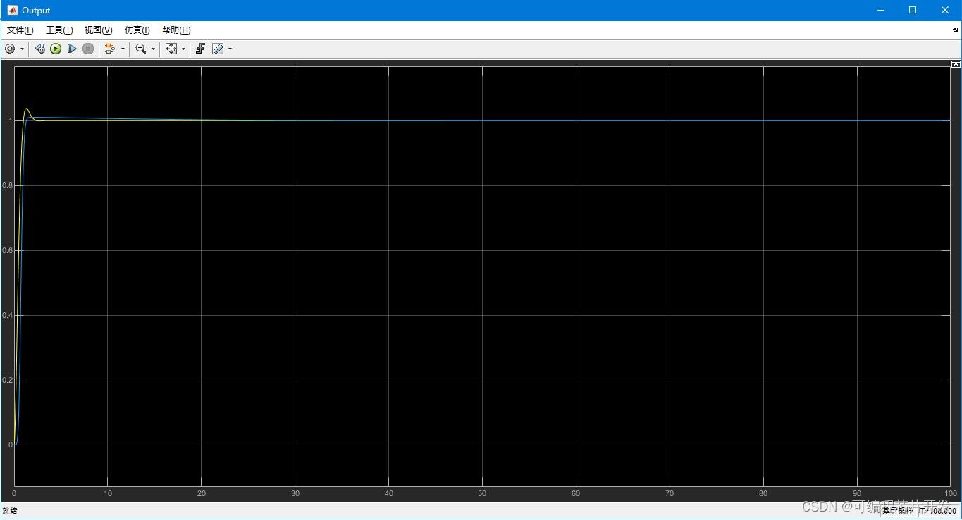

控制器输出如下:

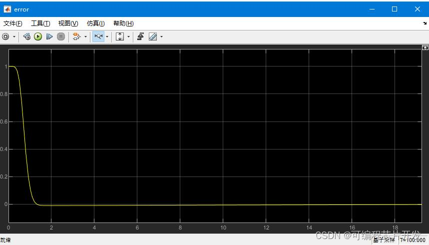

参考输入和控制器反馈输出的误差如下:

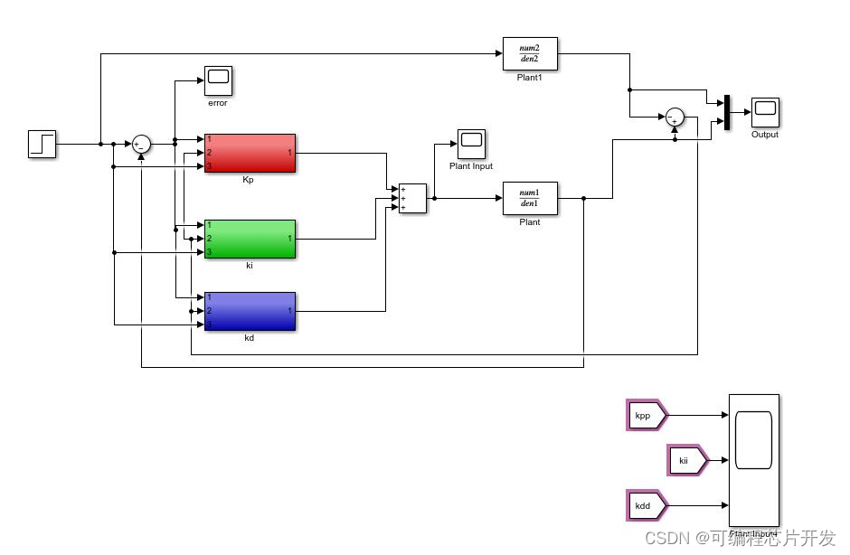

3.核心程序与模型
版本:MATLAB2022a
