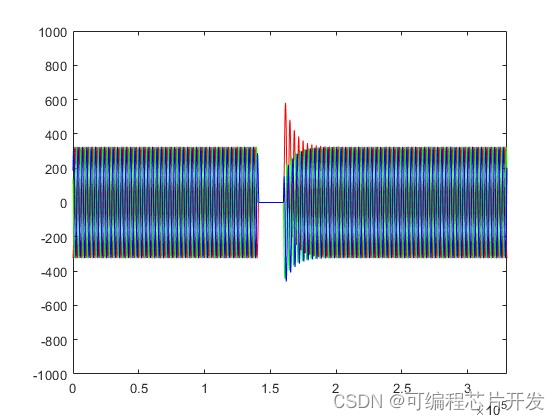

2.1分布式电源在配电网中在不同的位置非同期重合闸是时冲击电流

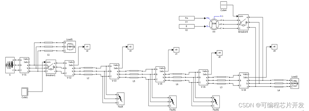

         当故障发生在F1点的时候,会发生非同期重合闸,并且根据图1的基本分布式配电网机构,构建如下的Simulink仿真模型。
其仿真结果如下所示:

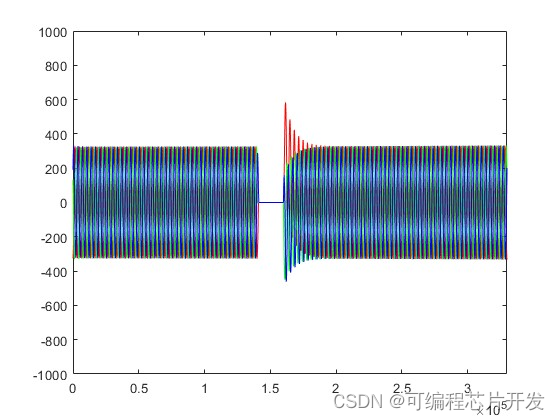

2.2不同容量的分布式电源在相同位置时冲击电流的大小
        改变分布式电源的容量,然后进行仿真,可得仿真结果如下图所示,将分布式电源使用普通发电机代替。

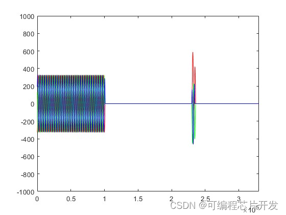

2.3、两种故障方式仿真
       一种是突发性故障,就是重合闸起效,效果和前面的仿真结果相同,另外一种就是永久性故障,即重合闸失效,其仿真结果如下所示:
