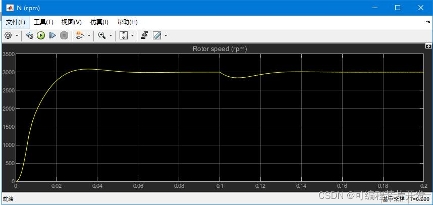

2.系统仿真结果

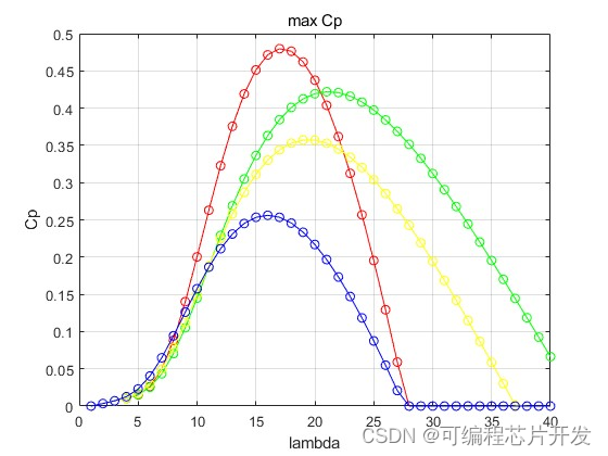

风电利用系数:

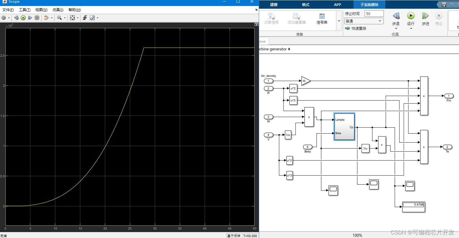

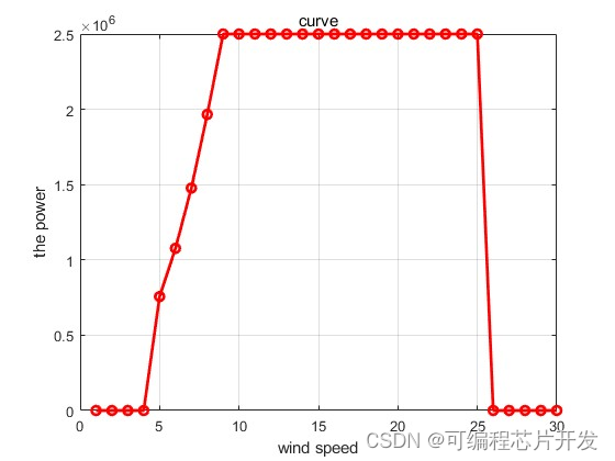

Cut-in and Cut-out控制:
       当风速大于额定切断速度25m/s(强风)时,风力涡轮机将关闭以保护机械,这可以通过变桨控制来完成。

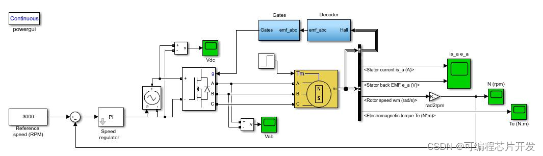

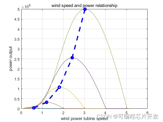

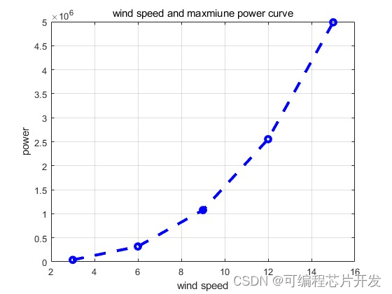

mppt控制输出:
我们可以看到风速和功率输出之间的关系,蓝线是最大功率的连接。
        这个模型,我们可以证明风速截断理论,当风速大于极限时,风速就会截断。

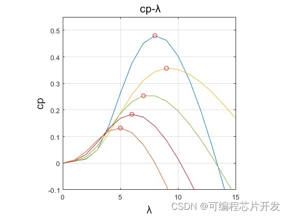

a=0:1:15;
b=[0 5 10 15 20];
c1=0.5176;
c2=116;
c3=0.4;
c4=5;
c5=-21;
c6=0.0068;
for i=1:length(b)
    c=(a+0.08*b(i)).^(-1)-0.035*[(b(i).^3+1).^(-1)];
    cp=c1*(c2*c-c3*b(i)-c4).*exp(c5*c)+c6*a;
    plot(a,cp)
    hold on
    end
grid
axis square
max(cp);
title(' cp-λ','FontSize',16)
xlabel('λ','FontSize',16)
ylabel('cp','FontSize',16)
axis([0 15 -0.1 0.55])
