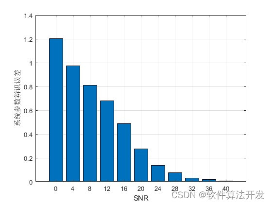

1.程序功能描述
       通过kalman滤波的方法,对系统的参数进行辨识,整个程序仿真输出参数辨识的收敛过程,参数辨识误差,参数辨识之后系统的输出和真实的系统输出误差,最后设置不同的信噪比,对比不同干扰下的系统参数辨识误差。

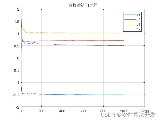

figure
plot(Xk(1,:))
hold on
plot(Xk(2,:))
hold on
plot(Xk(3,:))
hold on
plot(Xk(4,:))
title('参数的辨识过程')
grid on
legend('a1','a2','b1','b2');

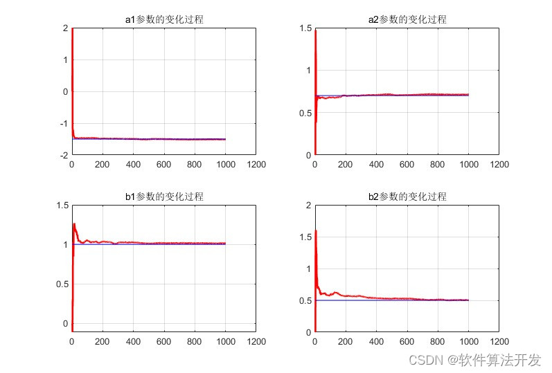

figure
subplot(221);
plot(Xk(1,:),'r','linewidth',2)
hold on
plot(Ra1*ones(size(Xk(1,:))),'b')
title('a1参数的变化过程')
grid on
subplot(222);
plot(Xk(2,:),'r','linewidth',2)
hold on
plot(Ra2*ones(size(Xk(1,:))),'b')
title('a2参数的变化过程')
grid on
subplot(223);
plot(Xk(3,:),'r','linewidth',2)
hold on
plot(Ra3*ones(size(Xk(1,:))),'b')
title('b1参数的变化过程')
grid on
subplot(224);
plot(Xk(4,:),'r','linewidth',2)
hold on
plot(Ra4*ones(size(Xk(1,:))),'b')
title('b2参数的变化过程')
grid on

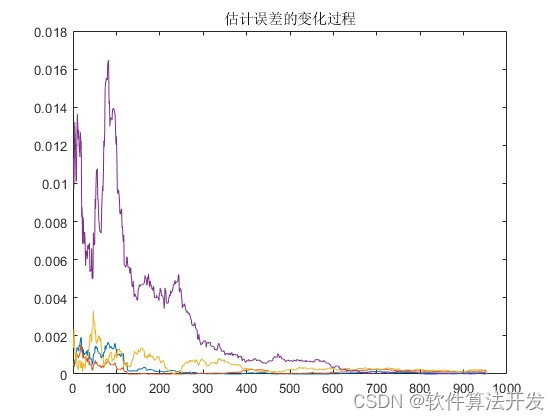

figure
plot(D(1,50:end))
hold on
plot(D(2,50:end))
hold on
plot(D(3,50:end))
hold on
plot(D(4,50:end))
hold on
title('估计误差的变化过程')

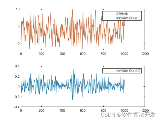

z2(1)=-1;
z2(2)=0;
%根据系统传递函数表达式
for i=3:n-1
    z2(i)=-a1*z2(i-1)-a2*z2(i-2)+a3*M(i-1)+a4*M(i-2)+v(i-2);
end
figure;
subplot(211);
plot(z)
hold on
plot(z2)
legend('系统输出','参数辨识系统输出');
subplot(212);
plot(z-z2')
legend('参数辨识系统误差');
