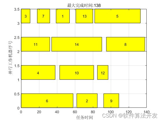

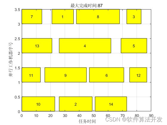

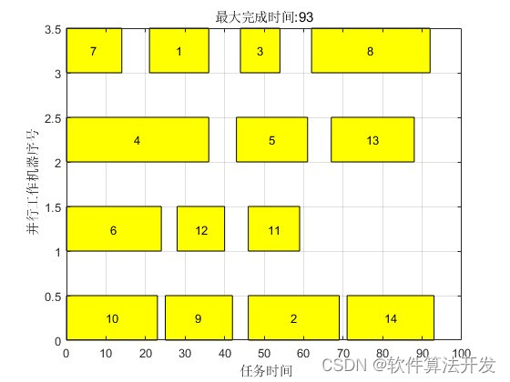

        通过和声搜索算法(Harmony Search,HS)实现机器设备工作时间调度,使得多个机器进行并行工作,使得最终完成任务的时间达到最小。仿真结果输出工作调度甘特图以及和声搜索算法的适应度值收敛曲线。

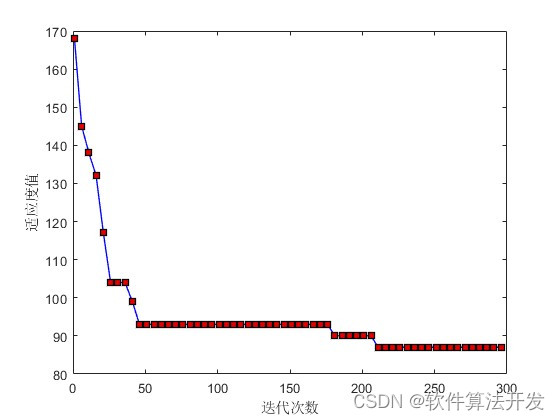

figure;
plot(1:5:Iteration,BestY(1:5:end),'-bs',...
    'LineWidth',1,...
    'MarkerSize',6,...
    'MarkerEdgeColor','k',...
    'MarkerFaceColor',[0.9,0.0,0.0]);
xlabel('迭代次数');
ylabel('适应度值');

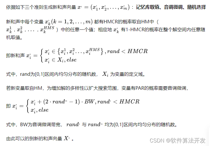

       和声搜索算法是一种启发式优化算法,模拟了音乐演奏中和声调整的过程。算法将问题的解看作是和声,通过不断地调整和声中的音符(变量),来达到优化目标函数的目的。算法主要包括以下几个步骤:

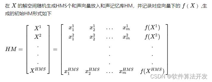

1.初始化和声库:随机生成一组初始解,构成初始和声库。
2.生成新和声:根据某种策略(如随机选择、记忆考虑等)从和声库中选择一个或多个和声,对其进行微调,生成新的和声。
3.更新和声库:如果新和声优于和声库中的最差和声,则替换之,否则保留原和声库。
4.判断是否达到终止条件:如果达到预设的迭代次数或解的优度达到预设阈值,则算法终止,否则返回步骤2。
主要涉及到的参数如下所示:
和声库大小(HMS):表示和声库中和声的数量;
记忆考虑率(HMCR):表示从和声库中选择和声的概率;
音调微调率(PAR):表示对新和声进行微调的概率;
音调微调带宽(BW):表示微调的幅度。
