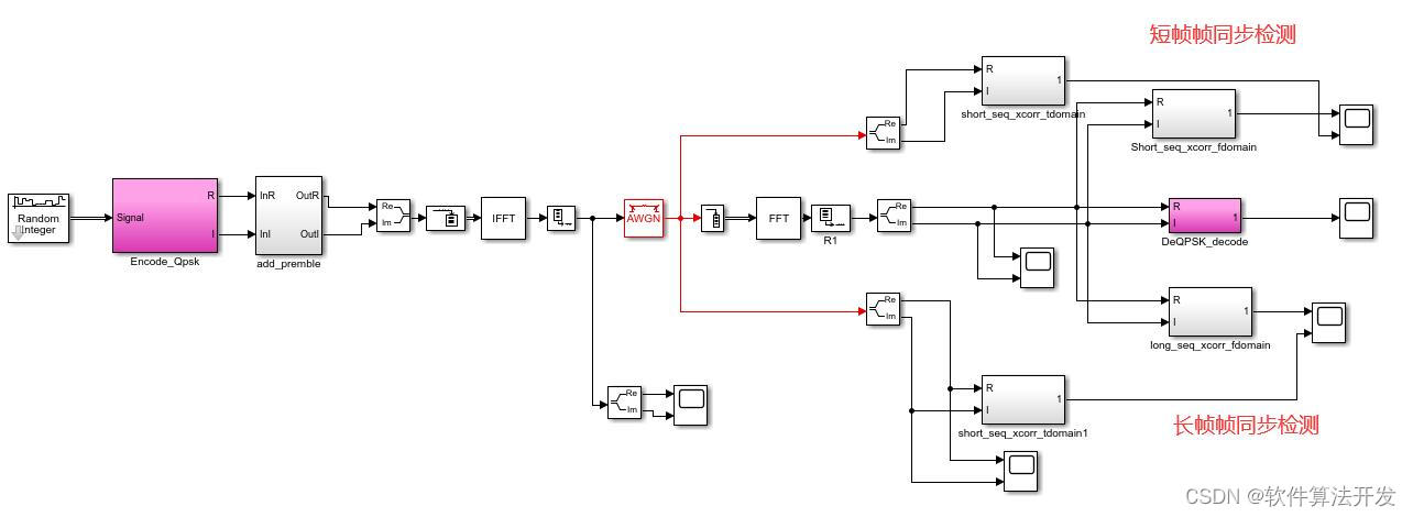

      现有的无线通信信道共享的无线信号识别为将来的软件定义的无线电系统是一个巨大的挑战。在这个项目中,学生将制定IEEE802.11无线信号在AWGN信道,利用MATLAB/ Simulink技术来识别。一个完整的发射机模式将开发和实施。 在AWGN信道下的性能进行评估。

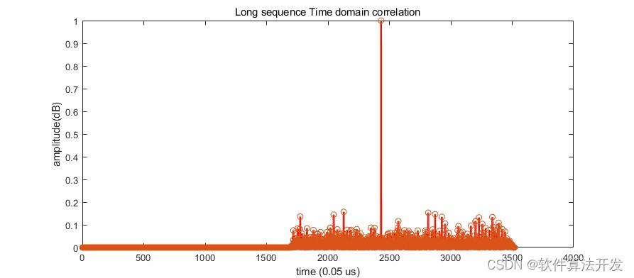

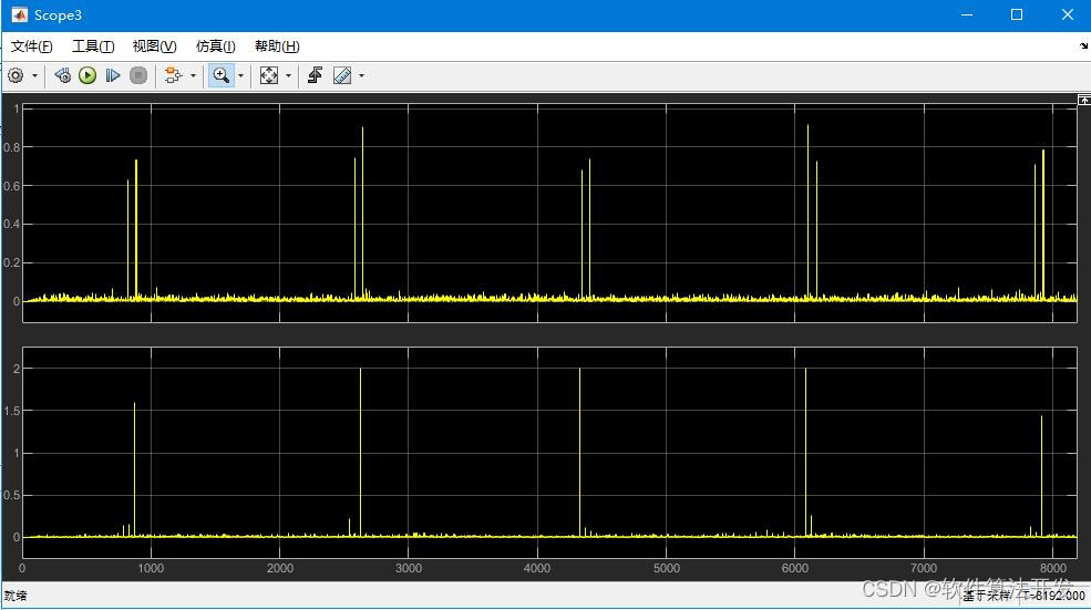

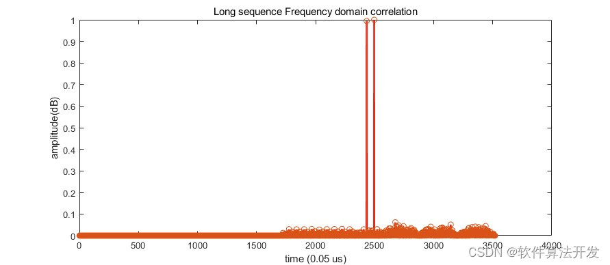

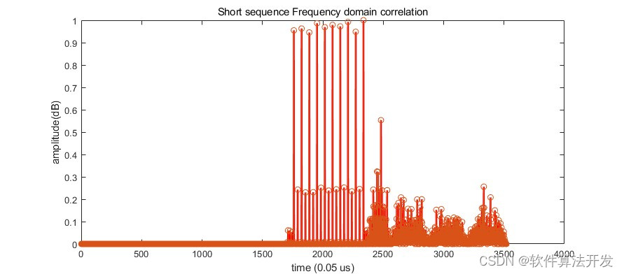

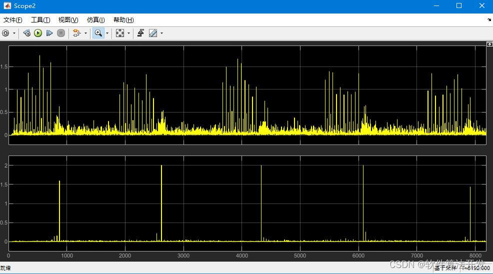

利用OFDM调制方式选择设计并计算PLCP preamble数据(长训序列+短讯序列:粗估计+细估计),并利用信号相关进行信号的鉴定。

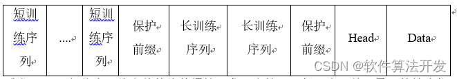

在本课题中,定义如下的帧结构:
2.测试软件版本以及运行结果展示
MATLAB2022a版本运行

         在IEEE802.11g标准中,OFDM信号帧由前导码、帧头、数据字段和帧校验序列组成。前导码用于同步和频率偏移估计,帧头包含帧控制和持续时间信息,数据字段携带上层数据,帧校验序列用于错误检测。

4.3、OFDM信号帧检测方法
       时域检测方法主要基于自相关函数或互相关函数进行帧检测。通过计算接收信号与本地已知序列(如前导码或帧头)的相关函数,并设定一个阈值来判断帧的起始位置。
