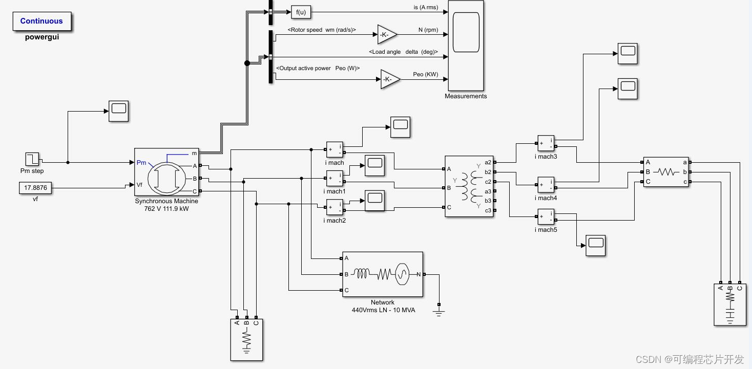

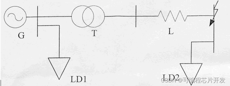

一个50HZ的简单电力系统如下图所示,在Simulink中建立仿真模型研究该系统的性能。

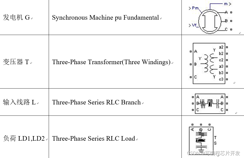

       发电机G采用“Synchronous Machine pu Fundamental”模型,变压器T采用“Three-Phase Transformer(Three Windings)”模型,输出线路L采用“Three-Phase Series RLC Branch”模型,负荷LD2,LD2采用“Three-Phase Series RLC Load” 模型。
        调用SIMULINK中的响应模块:

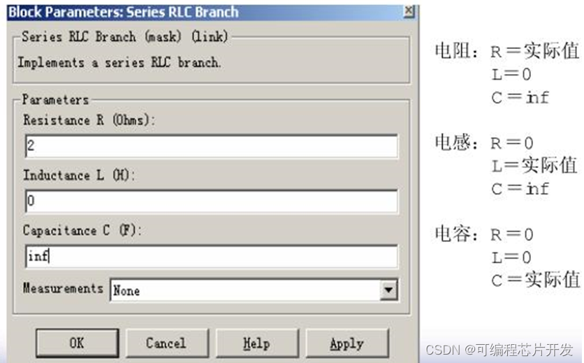

    线路参数的设置原则:忽略电容,X/R=3,线路通过发电机额定功率使首末端压降约为0.05PU;  其配置规则如下所示:这里要求忽略电容,那么则没有电容,所以C=inf

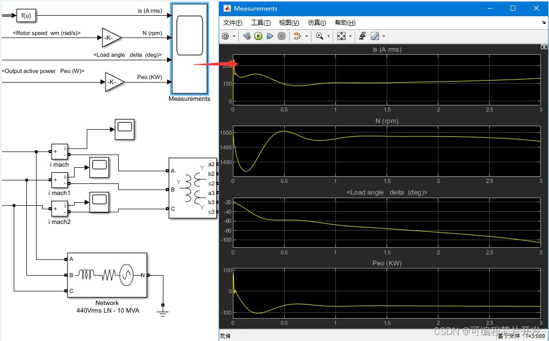

2.系统仿真结果
