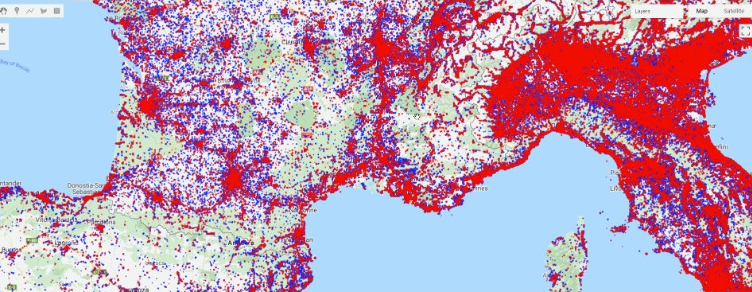

 全球固定宽带和移动(蜂窝)网络性能
简介
全球固定宽带和移动(蜂窝)网络性能,分配给缩放级别 16 的网络 mercator 瓷砖(赤道处约 610.8 米乘 610.8 米)。 数据以 Shapefile 格式和 Apache Parquet 格式提供,几何图形以 EPSG:4326 中的已知文本 (WKT) 表示。 下载速度、上传速度和延迟是通过 Android 和 iOS 版的 Ookla 应用程序 Speedtest 收集的,并对每个磁贴进行平均。 测量结果经过筛选,包含 GPS 质量的定位精度。 数据集可用年份:2019、2020、2021、2022、2023 和 2024。在此查找 GitHub 项目和数据集:https://github.com/teamookla/ookla-open-data 您也可以从 AWS 开放数据注册中心下载数据集:https://registry.opendata.aws/speedtest-global-performance/
磁贴¶ Ookla 平台上每月都会进行数以亿计的 Speedtests 测试。 为了创建一个易于管理的数据集,我们将原始数据汇总到磁贴中。 数据块的大小定义为 "缩放级别"(或 "z")的函数。 在 z=0 时,磁贴的大小是整个世界的大小。 在 z=1 时,磁贴在垂直和水平方向上被分成两半,形成覆盖全球的 4 个磁贴。 随着缩放级别的增加,这种瓦片分割会继续进行,导致瓦片随着我们放大到给定区域而呈指数级缩小。 根据这一定义,磁贴尺寸实际上是根据 Web 墨卡托投影法(EPSG:3857)计算的地球宽度/高度的一部分。 因此,瓦片尺寸会因纬度不同而略有差异,但瓦片尺寸可以米为单位进行估算。 在这些图层中,瓦片的缩放级别为 16(z=16)。 这相当于在赤道上的平铺面积约为 610.8 米 x 610.8 米(18 弧秒块)。 每个平块的几何图形在平块字段中以 WGS 84(EPSG:4326)表示。 平块属性¶ 每个平块包含以下相邻属性:
