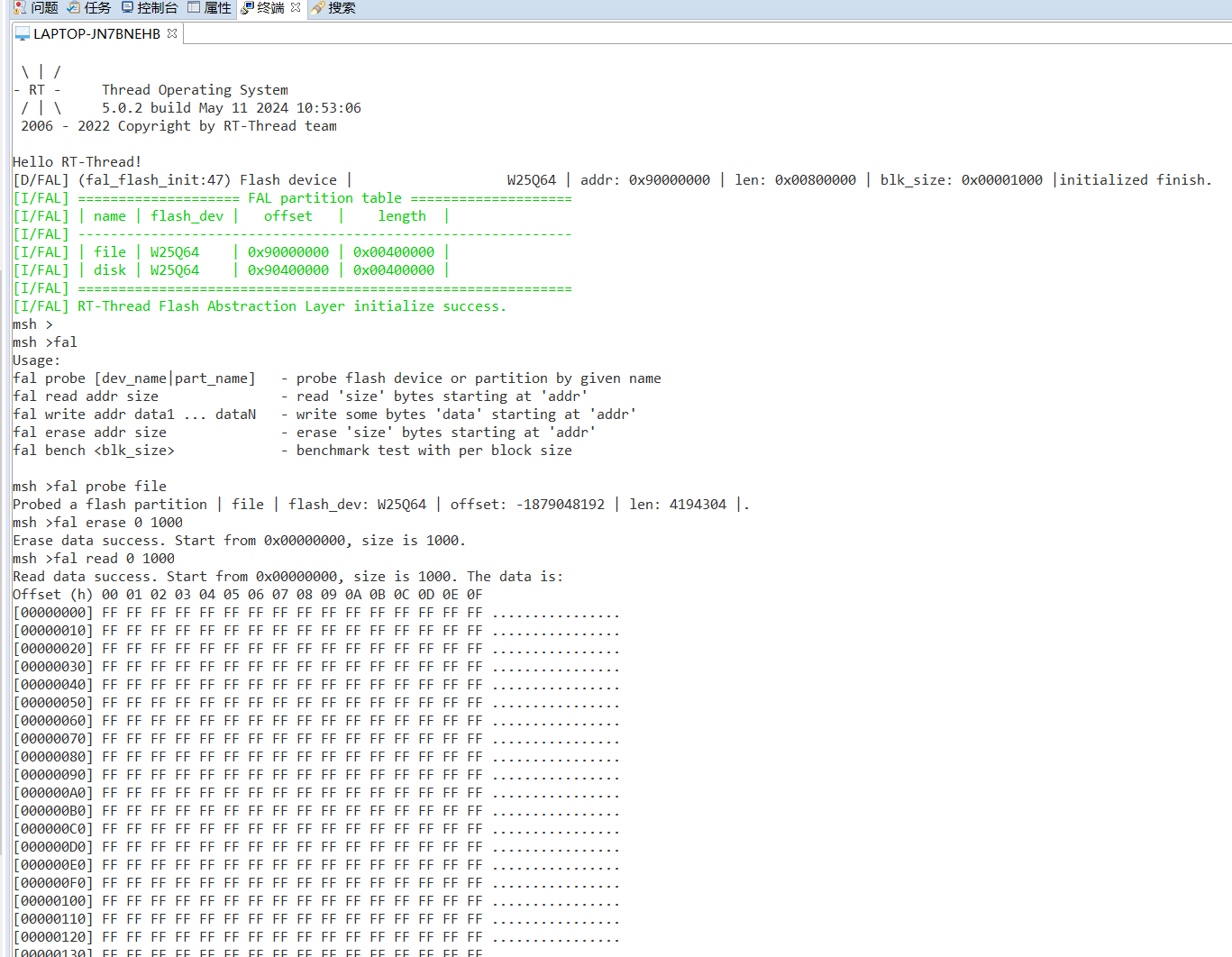

目的:使用RT-Thread Studio测试OSPI对板载norFlash的读写,使用FAL 抽象层进行管理和操作。

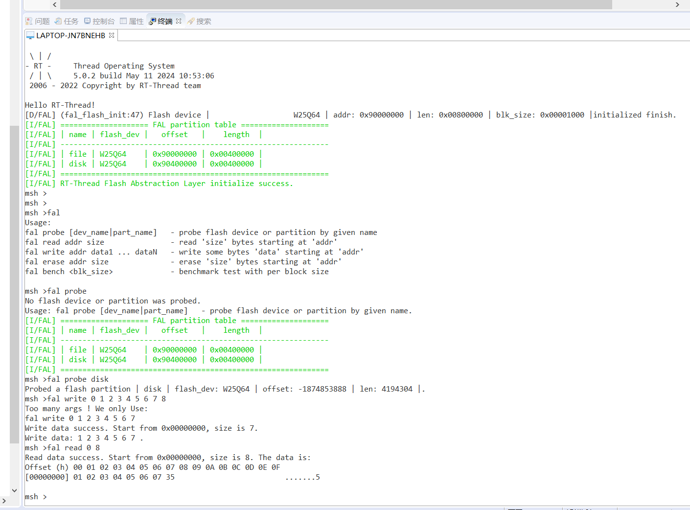

结果:使用ospi驱动实现FAL。

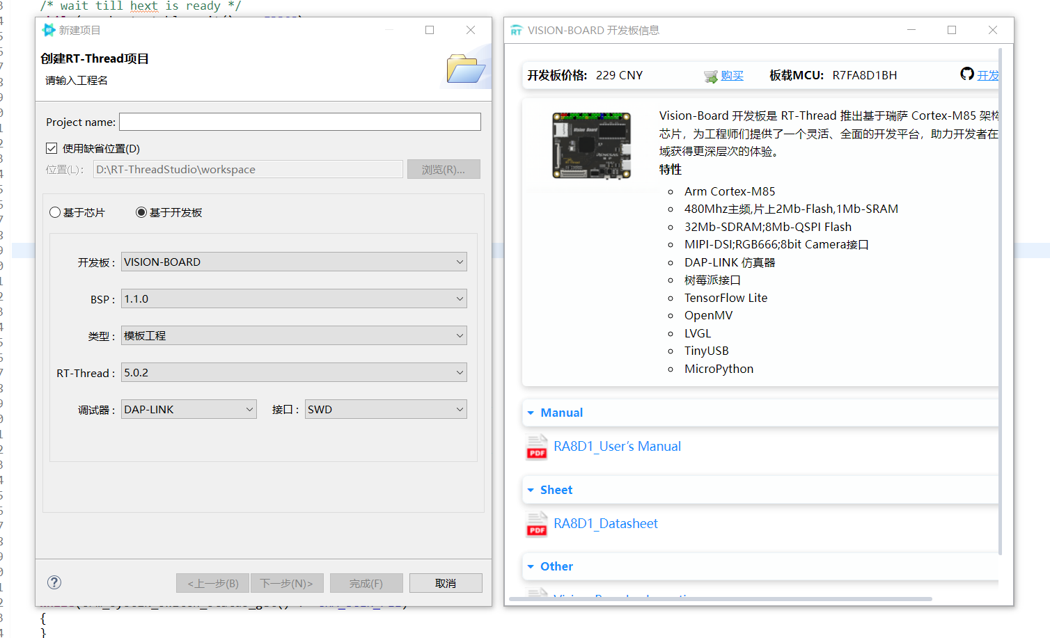

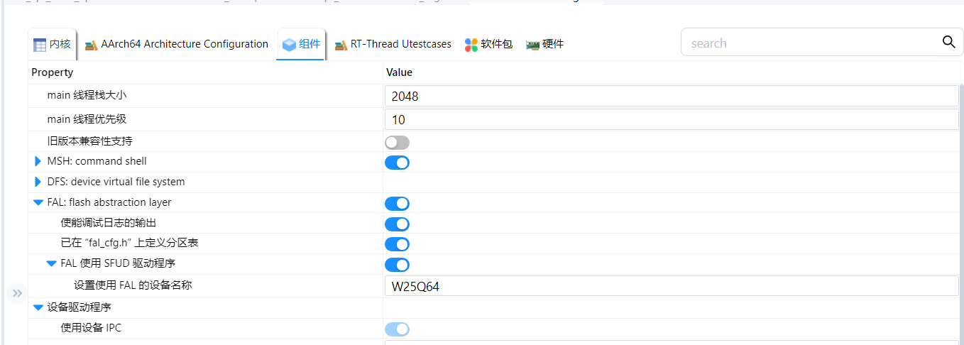

过程:使用RTThread Studio创建工程

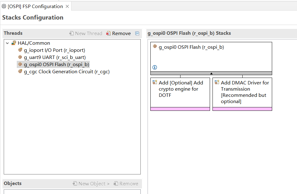

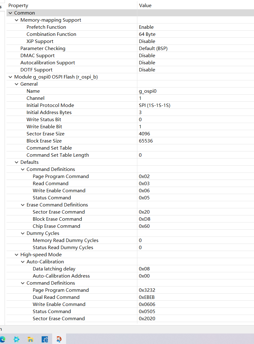

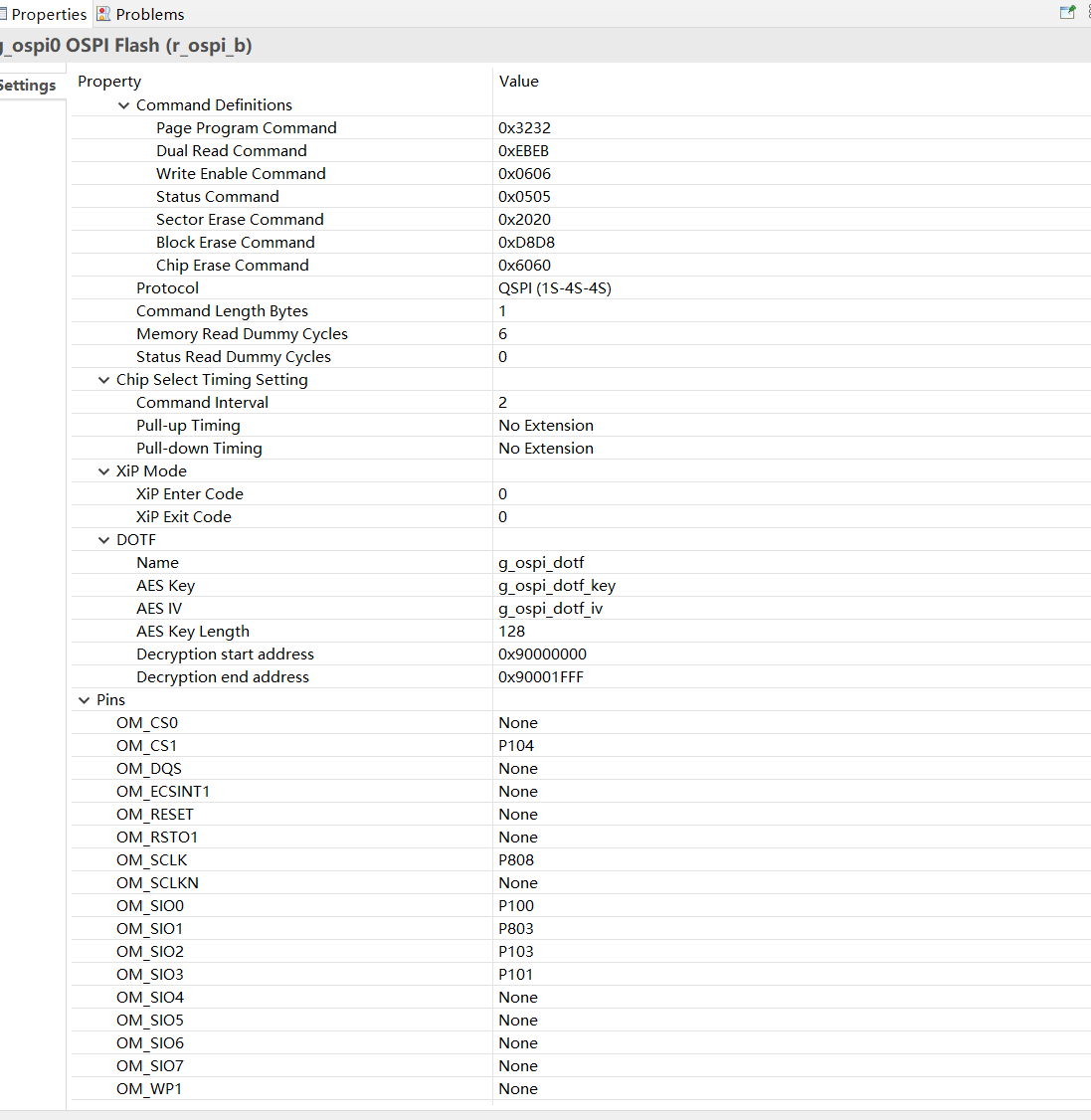

(1)FSP配置:最开始自己按照官方例程配置,在尝试无法获取UID后,发现是工程模板默认配置的CS引脚是CS0,实际硬件连接为CS1。

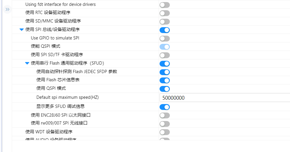

(2)Setti ngs配置:由于未对接dev_qspi框架,部分配置实际上未起作用。

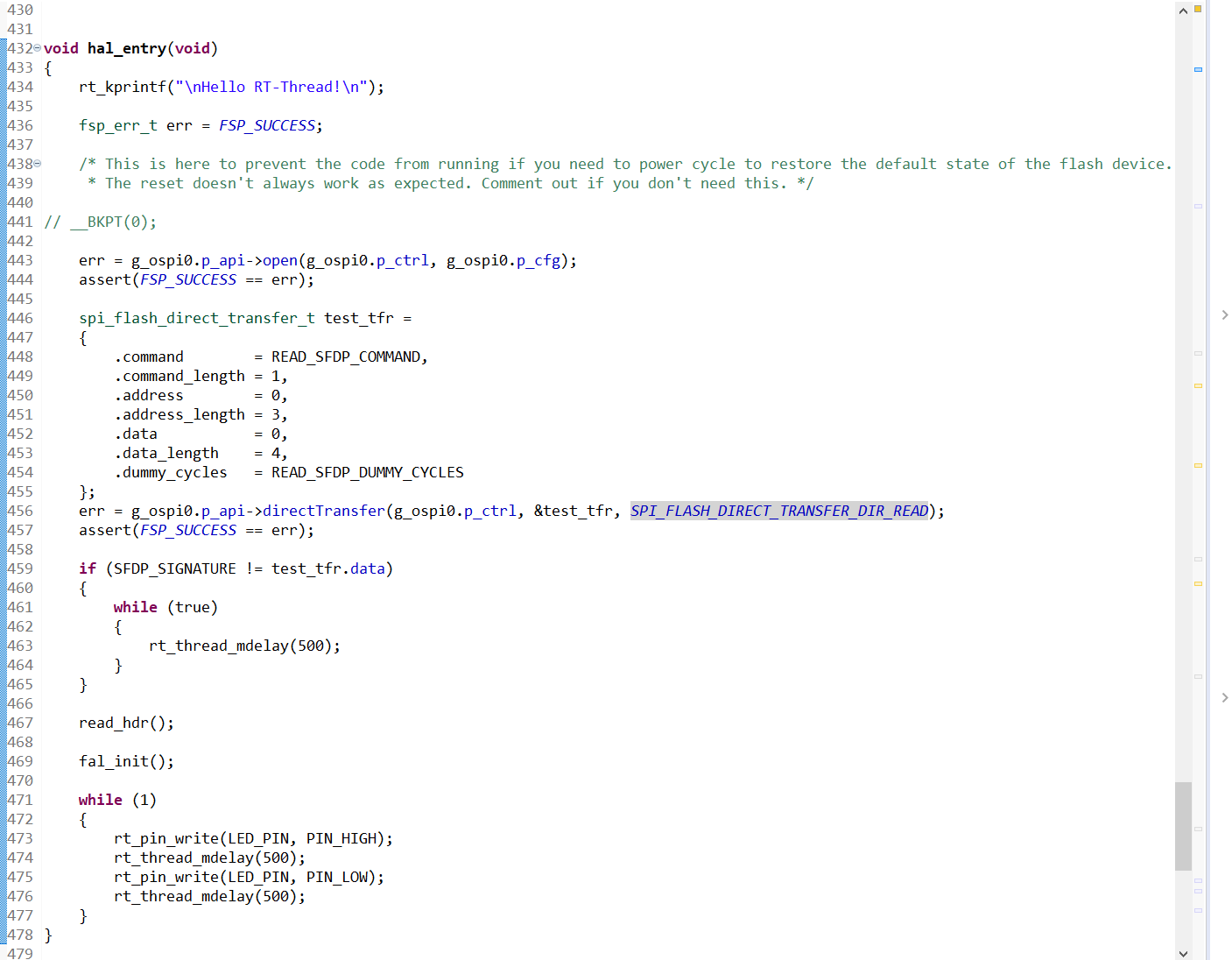

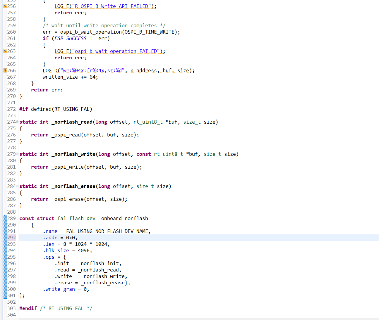

(3)增加文件   拷贝了官方例程文件中的初始化文件和单线SPI中的drv_w25qxx的FAL接口文件到APP文件夹
(4)编写程序:由于使用的flash芯片型号不同,主要修改了官方例程的配置和初始化内容。并对FAL接口中的部分函数调用做了修改。
(5)下载调试:首先需要调试初始化在识别芯片UID后,此时可确定配置正常,修改芯片状态后再调试和测试FAL执行情况。
