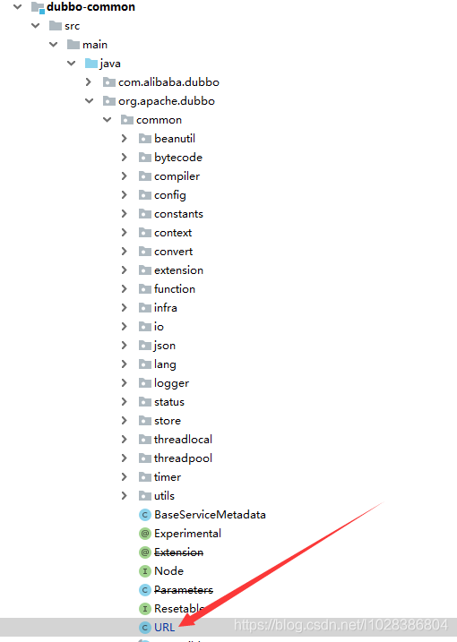

在dubbo-common模块中,有一个URL类专门用于封装URL,如下所示。
在URL类中,我们来看一个核心构造函数,如下所示。

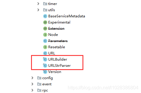

在Dubbo的dubbo-common模块提供了处理URL的工具类:URLBuilder和URLStrParser。如下所示。
这两个类的实现还是比较简单的,小伙伴们可以自行阅读Dubbo的源码。

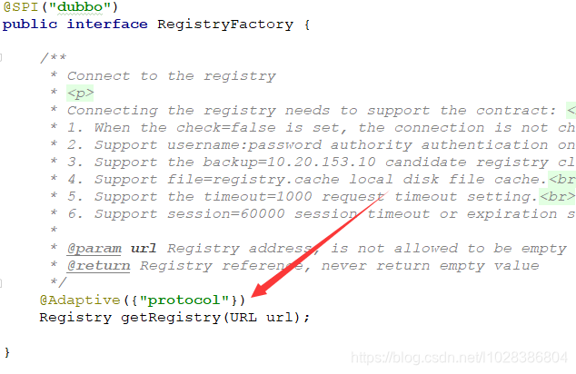

在Dubbo SPI的实现中,一个典型的场景就是被@Adaptive注解修饰的接口方法,例如,在dubbo-registry-api 模块中的RegistryFactory接口中的getRegistry()方法上被@Adaptive({“protocol”})注解修饰。如下所示。
说明RegistryFactory接口中的getRegistry()方法是一个适配器方法,Dubbo在运行的过程中,会为getRegistry()方法动态生成RegistryFactory$Adaptive类型。例如,生成的RegistryFactory$Adaptive类型如下所示。

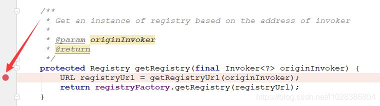

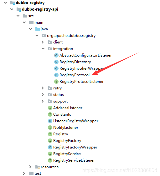

我们在Dubbo的dubbo-registry-api模块中找到RegistryProtocol类,如下所示。

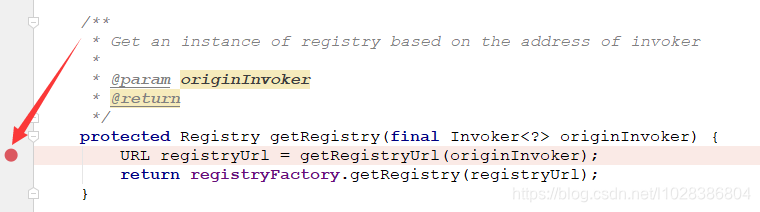

找到其中的getRegistry()方法并打上断点,如下所示。

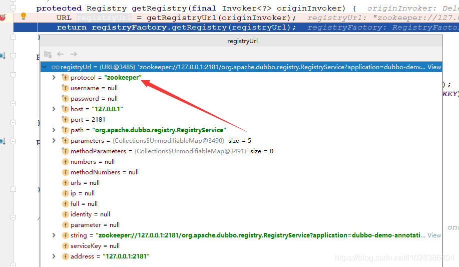

接下来,debug启动Dubbo的Provider示例,如下所示。
可以看到,此时使用的protocol协议为zookeeper。有关Dubbo中SPI的实现,我们后面再详细剖析,今天,小伙伴们有个大致的了解即可。

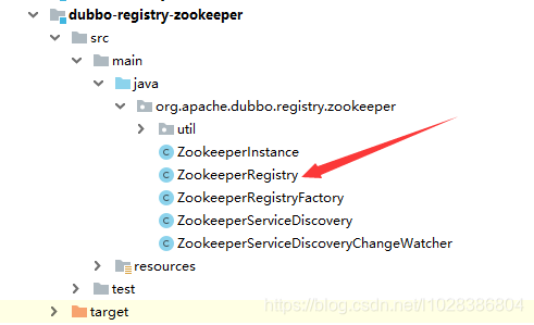

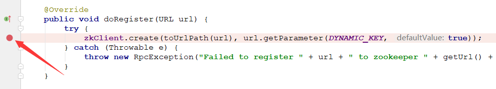

在Dubbo中的服务注册实现中,URL同样起到了非常重要的作用。这里,我使用的注册中心是Zookeeper,所以,我们在dubbo-registry-zookeeper模块中找到ZookeeperRegistry类,如下所示。

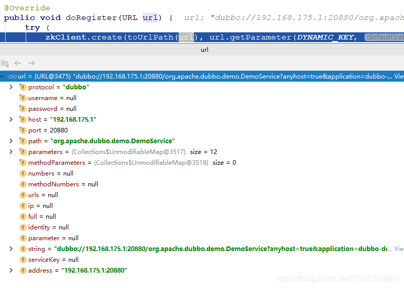

找到其中的doRegister()方法,打上断点,如下所示。
debug启动Dubbo自带的provider示例,如下所示。
可以看到,在注册到Zookeeper中的URL中,包含了protocol协议、host主机名、port端口号、path请求路径,parameters参数等信息。

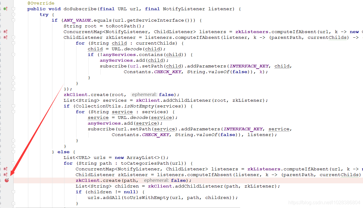

Dubbo中服务的消费者Consumer在启动时,会向Zookeeper注册中心订阅自身需要调用的服务,那具体是如何通过URL订阅的呢?我们同样在dubbo-registry-zookeeper模块中的ZookeeperRegistry类中找到doSubscribe()方法。在doSubscribe()方法中打上断点,如下所示。

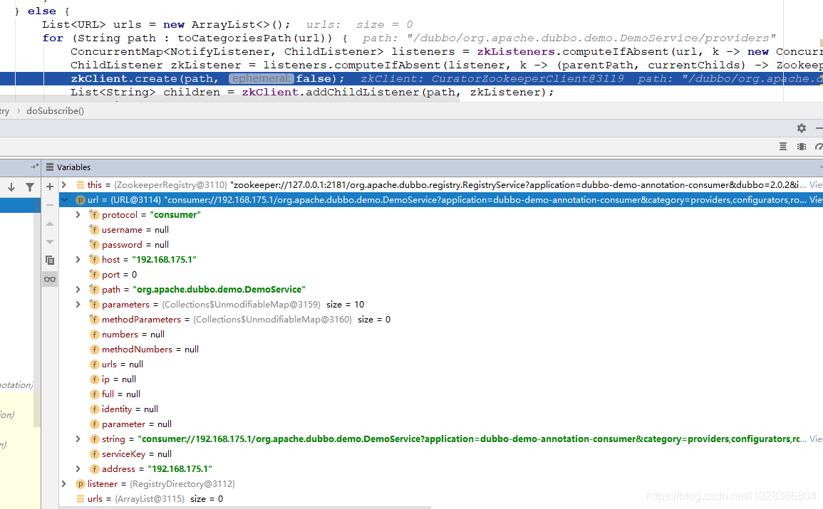

启动Dubbo自带的Consumer示例,如下所示。
我们可以看到,Dubbo的Consumer会向Zookeeper传入如下参数进行服务的订阅操作。
consumer://192.168.175.1/org.apache.dubbo.demo.DemoService?application=dubbo-demo-annotation-consumer&category=providers,configurators,routers&dubbo=2.0.2&init=false&interface=org.apache.dubbo.demo.DemoService&methods=sayHello,sayHelloAsync&pid=15184&side=consumer&sticky=false&timestamp=1610860963037
其中的protocol为consumer,表示订阅协议。category表示要订阅的分类,这里是providers,configurators,routers三个分类。interface表示要订阅的接口服务,这里是org.apache.dubbo.demo.DemoService。methods表示要订阅的方法,这里是sayHello,sayHelloAsync。
还有一点需要注意的是:在服务注册的过程中,Dubbo会将URL转化为Zookeeper路径将信息注册到Zookeeper中;在服务发现的过程中,Dubbo会将URL转化为Zookeeper路径,从而监听Zookeeper目录的变化来订阅相关的服务。
