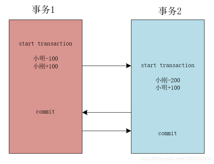

脏写问题
当两个或多个事务选择同一行,然后基于最初选定的值更新该行时,会发生丢失更新问题。每个事务都不知道其它事务的存在。最后的更新将重写由其它事务所做的更新,这将导致数据丢失。
例如,T1和T2同时修改一条数据,T2的修改覆盖了T1的修改;如果在T1之后T2才能进行更改,则可以避免该问题。
我们来看一个经典的转账问题,开始小明和小刚都有1000元钱,在事务T1中,小明为小刚转账100元,在事务T2中,小刚为小明转账200元。则正常情况下,结果为:小明有1100元,小刚为900元。如果发生了脏写的问题,则结果可能为:小明1200元,小刚800元。如下图所示。

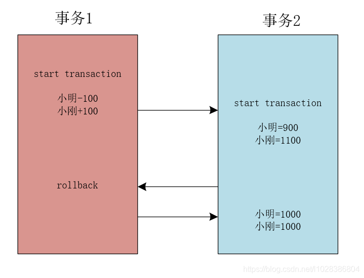

脏读问题
一个事务正在对一条记录做修改,在这个事务完成并提交前,这条记录的数据就处于不一致状态;这时,另一个事务也来读取同一条记录,如果不加控制,第二个事务读取了这些“脏”数据,并据此做进一步的处理,就会产生未提交的数据依赖关系。这种现象被形象地叫做”脏读”。
例如:在事务T1中,小明为小刚转账100元,在转账的过程中,事务未提交或者未回滚时,此时事务T2读取到了事务T1未提交的内容,也就是说在事务T2中读取到了小明900元,小刚1100元的记录。可以用下图表示。

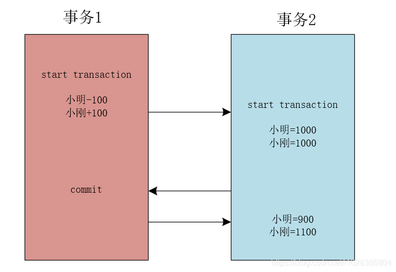

不可重复读问题
一个事务在读取某些数据后的某个时间,再次读取以前读过的数据,却发现其读出的数据已经发生了改变!这种现象就叫做“不可重复读”。
指事务T2读取数据后,事务T1执行更新操作,使T2无法读取前一次结果。
例如,在事务T1中执行小明为小刚转账100元的操作,在事务未提交之前,在事务T2中读取的数据还是小明为1000元,小刚为1000元。待事务T1提交后,事务T2中读取的数据为小明900元,小刚1100元。如下图所示。

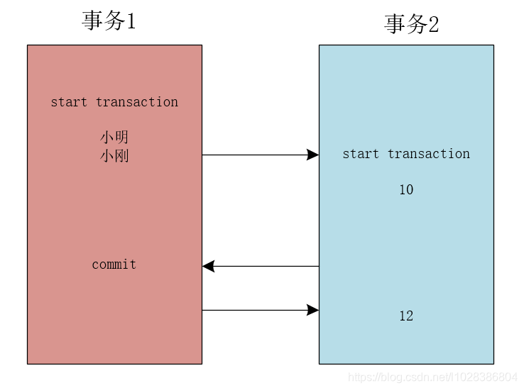

幻读问题
一个事务按相同的查询条件重新读取以前检索过的数据,却发现其他事务插入了满足其查询条件的新数据,这种现象就称为“幻读”。
事务t2读取到了事务t1体提交的新增、删除数据,不符合隔离性。
幻读和不可重复读都是读取了另一条已经提交的事务(这点就脏读不同),所不同的是不可重复读查询的都是同一个数据项,而幻读针对的是一批数据整体(比如数据的个数)。
例如,在事务T1中插入两条分别为小明和小刚的数据,在事务提交之前,事务T2中读取的数据记录为10,随后事务T1提交,则在事务T2中读取的记录为12,如下所示。

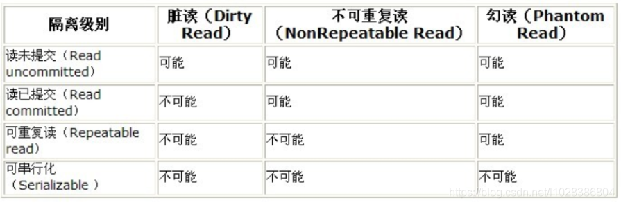

为了避免上面出现的几种情况,在标准SQL规范中,定义了4个事务隔离级别,不同的隔离级别对事务的处理不同。以下四种不同的隔离级别限制由低到高,性能从高到底。
读未提交
读未提交(Read Uncommitted):允许脏读取,但不允许更新丢失。如果一个事务已经开始写数据,则另外一个事务则不允许同时进行写操作,但允许其他事务读此行数据。该隔离级别可以通过“排他写锁”实现。
不可避免 脏读、不可重复读、虚读。
读已提交
读已提交(Read Committed):允许不可重复读取,但不允许脏读取。这可以通过“瞬间共享读锁”和“排他写锁”实现。读取数据的事务允许其他事务继续访问该行数据,但是未提交的写事务将会禁止其他事务访问该行。
可避免 脏读,不可避免 不可重复读、虚读。Oracle采用读已提交。
可重复度
可重复读取(Repeatable Read):禁止不可重复读取和脏读取,但是有时可能出现幻读数据。这可以通过“共享读锁”和“排他写锁”实现。读取数据的事务将会禁止写事务(但允许读事务),写事务则禁止任何其他事务。
可避免 脏读、不可重复读, 不可避免 虚读。MySQL采用可重复读。
序列化
序列化(Serializable):提供严格的事务隔离。它要求事务序列化执行,事务只能一个接着一个地执行,不能并发执行。仅仅通过“行级锁”是无法实现事务序列化的,必须通过其他机制保证新插入的数据不会被刚执行查询操作的事务访问到。
可避免 脏读、不可重复读、幻读情况的发生。
事务的四种隔离级别总结起来如下图所示。
