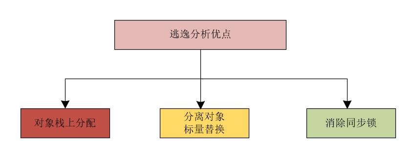

逃逸分析的优点总体上来说可以分为三个:对象可能分配在栈上、分离对象或标量替换、消除同步锁。我们可以使用下图来表示。
