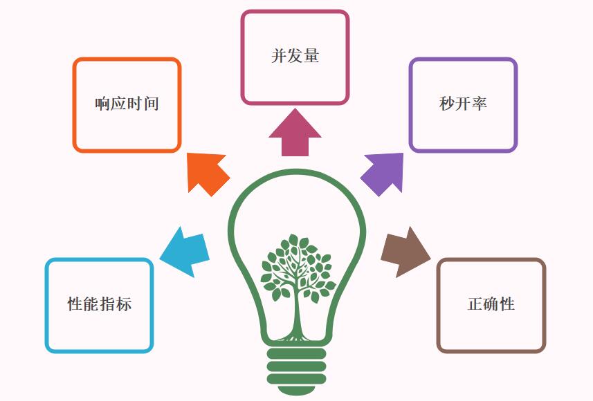

衡量指标
对于性能优化来说,衡量的指标有很多,大体上可以分为:性能指标、响应时间、并发量、秒开率和正确性等。我们可以使用下图来表示这些衡量指标。
接下来,我们就分别说明下这些衡量指标。

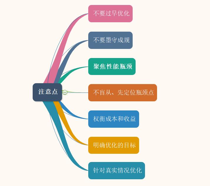

优化需要注意的问题
  • 除非必要,一开始不要优化(尤其是开发阶段)
  • 有些优化准则已经过时,需要考虑当下的软硬件环境(不要墨守成规)
  • 不要过分强调某些系统级指标,如cache 命中率,而应该聚焦性能瓶颈点
  • 不盲从,测试、找到系统的性能瓶颈,再确定优化手段
  • 注意权衡优化的成本和收益(有些优化可能需要现有架构做出调整、增加开发/运维成本)
  • 优化的目标是用户体验、降低硬件成本(降低集群规模、不依赖单机高性能)
  • 测试环境的优化手段未必对生产环境有效(优化需要针对真实情况)
