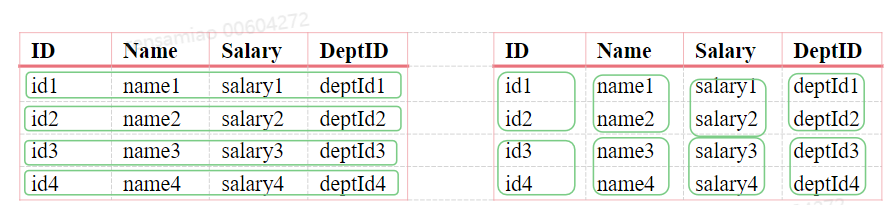

图1展示了一个员工表。在左侧,表按行组织;在右侧,表按列组织,每个行组包含两行。
图1:按行组织和按列组织的员工表
磁盘上存储的持久化数据和内存中正在处理的即时数据都可以按列组织。持久化数据的行组通常较大,旨在实现更好的压缩率和更高的IO效率。而即时数据的行组相对较小,通常只有几千行,旨在减少内存消耗并实现更好的CPU缓存效率。

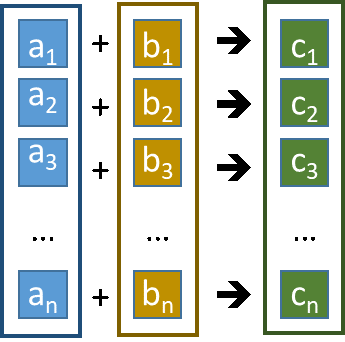

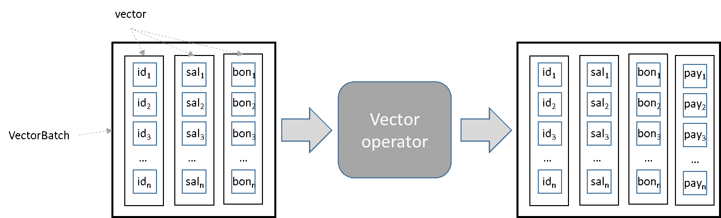

GaussDB向量SQL引擎就是为即时数据的列式处理而设计的。即时数据在GaussDB向量SQL引擎中的处理单元为 VectorBatch。Vector代表单列的行组,VectorBatch 代表多个单列的行组,参见图2。
图2:在向量化算子中使用 VectorBatch 的简化示意图
GaussDB向量SQL引擎算子接收一个VectorBatch输出一个VectorBatch。GaussDB向量SQL 引擎算子以批处理模式处理一个 SQL 查询:一次处理一批行,而不是一次处理一行。每个 VectorBatch 包含最多1000行。GaussDB 向量 SQL 引擎算子使用面向列的处理和优化来高效处理 VectorBatch。
例如,当一个算子需要计算多个列的哈希值时,它首先完成对 VectorBatch 中所有行的第一列的哈希值计算,然后是第二列,以此类推。最后,它累加所有列的哈希值。

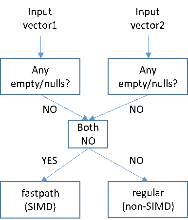

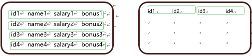

列式数据可以避免CPU缓存被无关数据污染。图3展示了 GaussDB 向量 SQL 引擎在计算员工表的ID列的哈希值时的CPU缓存状态。当数据按列组织时,只有ID列数据被加载到CPU缓存中。name等列稍后才需要,所以它们必须包含在 VectorBatch 中。但在哈希值计算期间不需要它们,因此它们尚未加载到CPU缓存中。当数据按行组织时,所有列可能都必须加载到CPU缓存中,因为它们与 ID 列相邻存储。

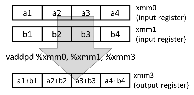

除了GPU,SIMD处理也在CPU中得到实现。X86和ARM架构分别有支持不同程度数据并行和操作的指令集。SIMD寄存器的宽度决定了一次可以容纳的操作数数量;同时也决定了一条SIMD指令可以执行的操作数量。
例如,在X86架构中,AVX2将大多数指令扩展到256位寄存器(即:最多4个64位操作数),而AVX-512提供了使用高达512位的寄存器(即:每条指令最多8个64位操作数)。相应地,NEON指令集在ARM架构上实现了SIMD。
图5: SIMD 示例图解,一条指令内完成4个元素的加法

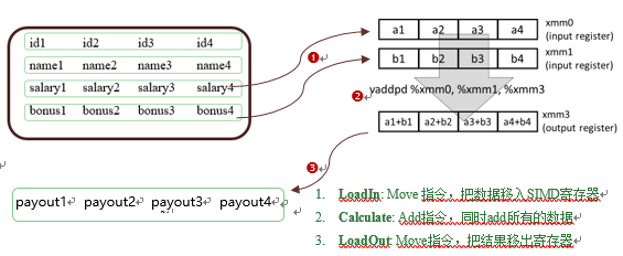

向量化处理用于描述列式内存布局(通常被称为向量)以及在可能的情况下对其进行的SIMD操作。让我们以一个计算示例来说明:salary + bonus èpayout。
图6:向量化处理的计算示例图
虽然在行式内存布局上执行SIMD操作是可能的,但效率较低。因为 “salary” 和 “bonus”的内存位置都不连续。步骤1和3中将数据移入/移出SIMD寄存器的操作会变得更加昂贵,有时这种开销可能会抵消SIMD操作带来的所有潜在速度提升。这就是向量内存布局和SIMD常常密不可分的原因。

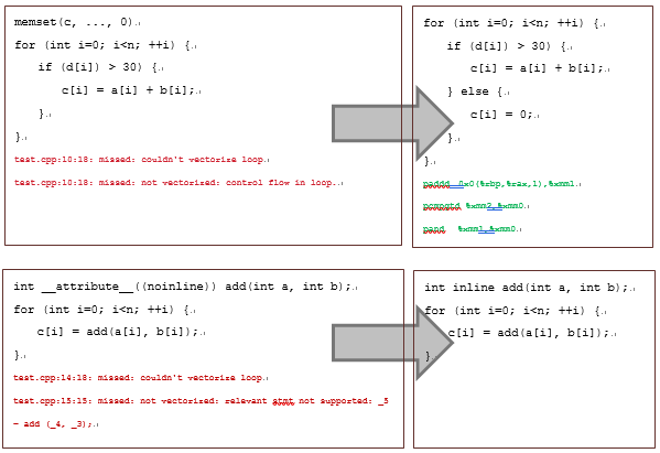

GaussDB是用C/C++实现的,C/C++可以支持多种方法在目标硬件上使用SIMD指令。其中两个方法是使用内联汇编和内部函数,尽管它们给程序员提供了精细的控制,但编程更加困难(尤其是汇编)。
此外,这两个方法都是平台相关的。还有一个方法是利用编译器的自动向量化,这个方法让现代编译器在为目标硬件平台编译时能够自动优化某些代码。
只要有可能,程序员就可以编写代码来帮助/建议编译器使其可向量化/SIMD化。以下是几个例子:
图7:代码帮助编译器使GaussDB自动向量化/SIMD化
关于GCC和CLANG中的自动向量化,另见参考文献1和2。
GaussDB 旨在尽可能利用自动向量化,以充分发挥编译器生成目标硬件可执行文件的能力,同时保持代码的平台独立性。在特殊情况下,如果编译器无法生成我们想要的代码,内部函数将作为一种后备方法。

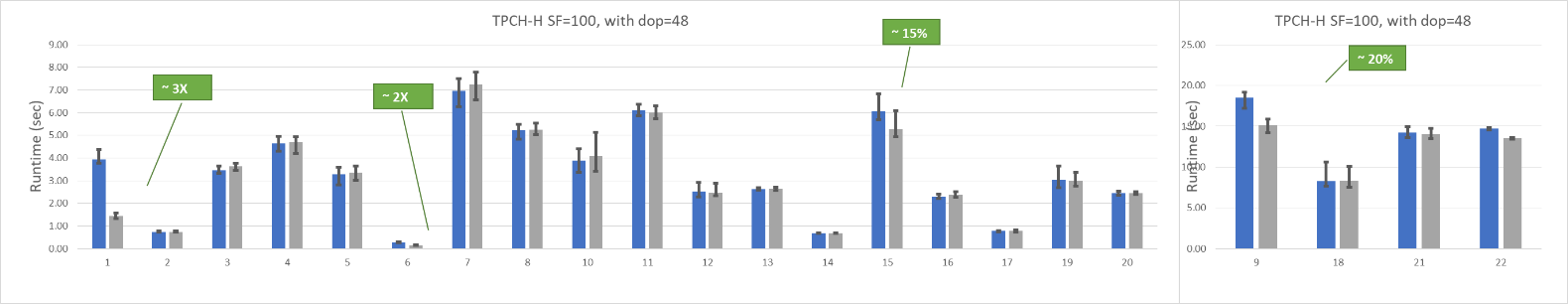

作为GaussDB最新版本的一部分,使用SIMD向量化的优化被添加到过滤器 (filter) 和表达式 (expression) 计算中。相比之前的实现显示出良好的性能提升。下面是与基线版本的性能对比,测试使用TPC-H SF=100数据库进行,下图显示Q1、Q6、Q9和Q15有显著改进;最高达到3倍的提升。
图10:GaussDB最近版本添加SIMD向量化前后的性能对比。
基准测试在X86机器上运行,并行度(query_dop)为 48;
使用TPC-H SF=100,浮点数值类型为双精度 (double)
