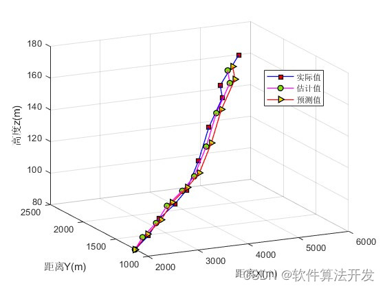

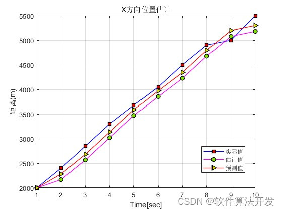

1.程序功能描述
       使用卡尔曼滤波对UAV在三维空间场景中的运动轨迹进行预测和估计,最后输出预测轨迹,估计轨迹以及三维空间轨迹估计结果。
