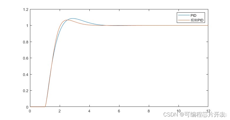

2.系统仿真结果
将PID控制器的控制响应曲线和模糊PID控制响应曲线放一起对比,结果如下:
可以看到,模糊PID控制器收敛速度更快,且超调更小。

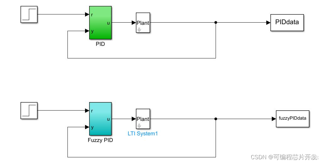

Simulink模型如下:
模糊规则通过MATLAB编程实现,核心程序如下:

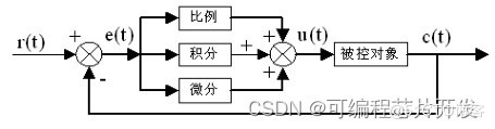

       PID 控制器是一种线性控制器,它根据给定值与实际输出值构成控制偏差。将偏差的比例§、积分(I)和微分(D)通过线性组合构成控制量,对被控对象进行控制,故称 PID 控制器,原理框图如图所示。
