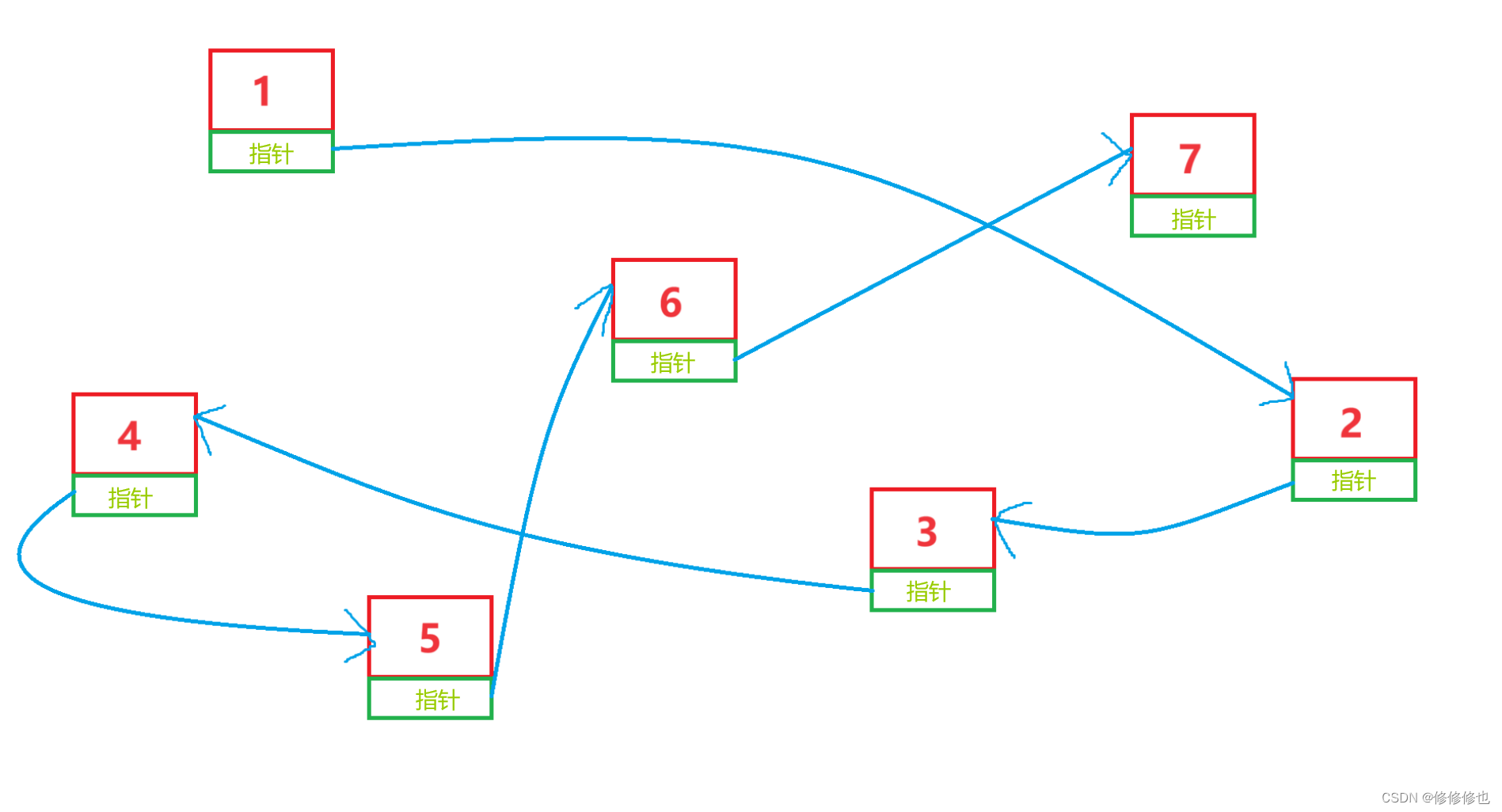

用一组任意的存储单元存储线性表的数据元素,这组存储单元可以是连续的,也可以是不连续的.
这就意味着,这些数据元素可以存在内存未被占用的任意位置.

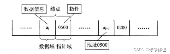

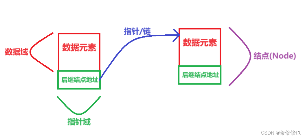

以前在顺序结构中,每个数据元素只需要存储数据元素信息就可以了.现在链式结构中,除了要存储数据元素信息外,还要存储它的后继元素的存储地址.
因此,为了表示每个数据元素与其直接后继数据元素之间的逻辑关系,对数据元素来说,除了存储其本身的信息外,还需存储一个指示其直接后继的信息(即直接后继的存储位置).我们把存储数据元素信息的域称为数据域,把存储直接后继位置的域称为指针域.指针域中存储的信息称作指针或链.这两部分信息组成数据元素的存储映像,称为结点(Node).
结构图示如下:
​编辑

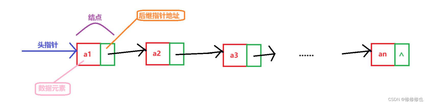

n个结点(的存储映像)链结成一个链表,即为线性表()的链式存储结构,因为此链表的每个结点中只包含一个指针域,所以叫做单链表.单链表正是通过每个结点的指针域将线性表的数据元素按其逻辑次序链接在一起,如下图:
​编辑

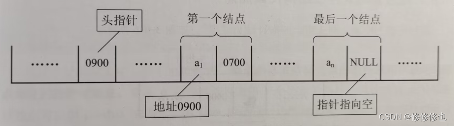

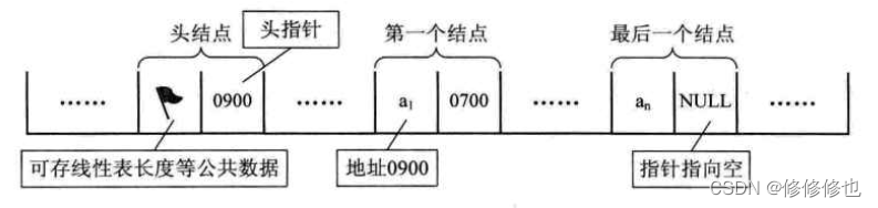

对于线性表来说,总得有个头有个尾,链表也不例外.我们把链表中第一个结点的存储位置叫做头指针,那么整个链表的存取就必须是从头指针开始进行了.之后的每一个结点,其实就是上一个的后继指针指向的位置.想象一下,最后一个结点,它的指针指向哪里?
最后一个,当然就意味着直接后继不存在了,所以我们规定,线性链表的最后一个结点指针为"空"(通常用NULL或"^"符号表示,如下图)
​编辑

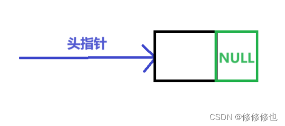

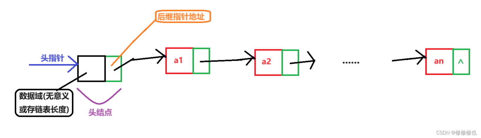

有时,我们为了更加方便地对链表进行操作,会在单链表的第一个结点前附设一个结点,称为头结点.
头结点的数据域可以不存储任何信息,也可以存储如线性表的长度等附加信息,头结点的指针域存储指向第一个结点的指针,如下图所示:
​编辑

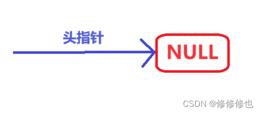

• 无论链表是否为空,头指针均不为空.头指针是链表的必要元素.
无头结点单链表示意图:
​编辑
无头结点空链表示意图:
​编辑
头结点
• 头结点是为了操作的统一和方便而设立的,放在第一元素的结点之前,其数据域一般无意义(也可存放链表的长度).
• 有了头结点,对在第一元素结点前插入结点和删除第一结点,其操作与其他结点的操作就统一了.
• 头结点不一定是链表必须要素.
带头结点单链表示意图:
​编辑
带头结点空链表示意图:
​编辑
