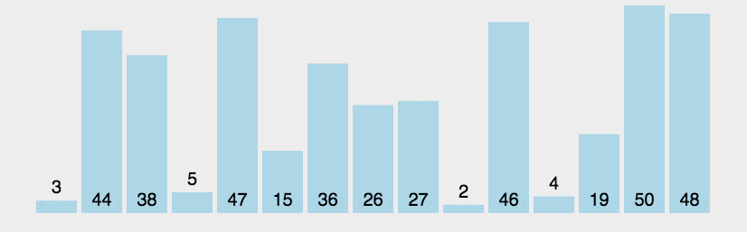

算法动图演示如下:​编辑

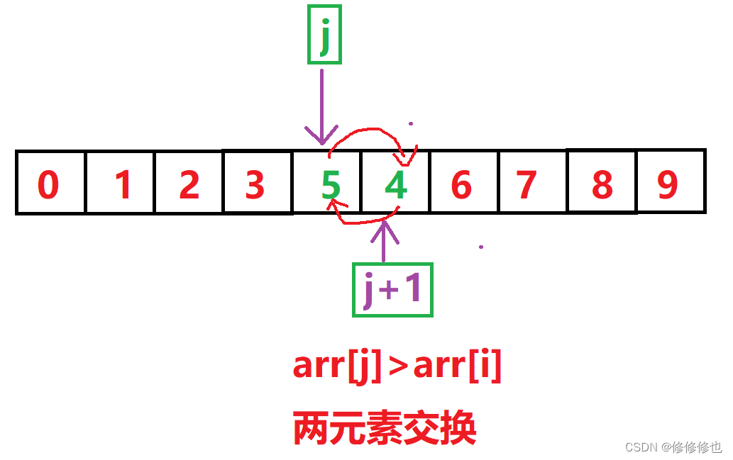

假如算法执行到了某一步(可以是算法执行过程中的任意阶段),此时的数组元素顺序是这样的:
​编辑

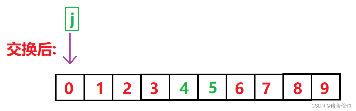

那么当我们交换完4和5这两个元素,这个数组显然就已经有序了:
​编辑

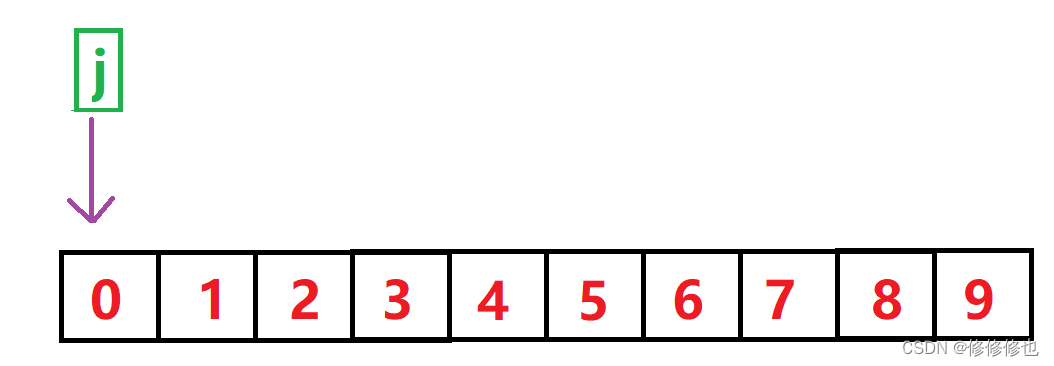

数组有序后,下一次的算法执行过程中,j又从0开始向后找有没有相邻的元素但顺序不对的地方:
​编辑
当j直到找到内循环结束,都没发现一个相邻两元素顺序不对的地方,意味着所有相邻两元素都已经是有序的了,那么其实也就代表数组已经整体有序了.
• 这时我们就完全可以终止排序了,因为数组已经完全有序了.

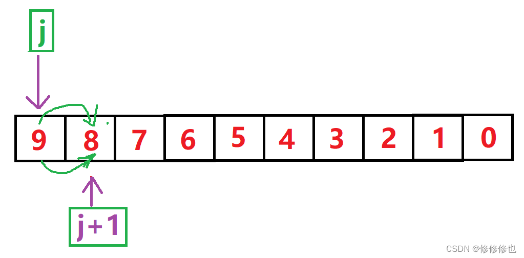

冒泡排序的最坏情况是遇到的每一个元素都需要做交换,即数组完全逆序的情况:
​编辑
此时算法每趟的交换次数累加起来就是(n-1)+(n-2)+.....+ 2 + 1 ,可以发现当算法执行结束,所有次数累加起来恰好是一个等差数列,我们利用求和公式可得
• 算法执行总次数为:
• 算法时间复杂度为:

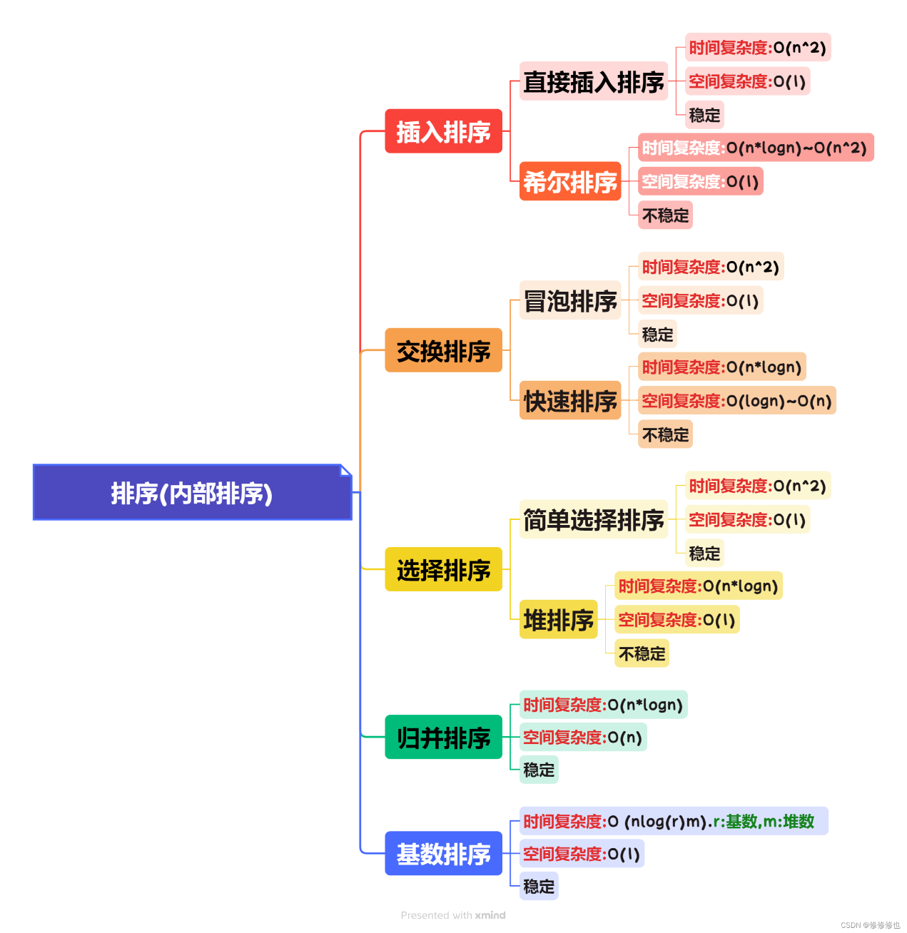

数据结构排序算法篇思维导图:
​编辑
