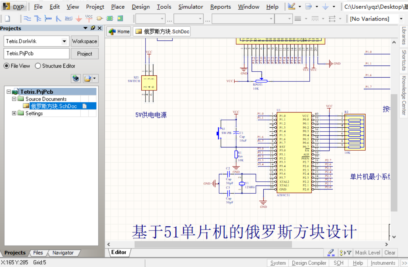

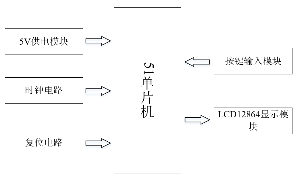

本文设计了一款基于AT89C51单片机的俄罗斯方块游戏机,整个系统分为硬件和软件两部分。
硬件部分由电源模块、单片机最小系统、LCD12864显示模块和独立按键模块组成。软件部分则基于C语言进行开发,来完成游戏的逻辑设计与算法设计,系统框图如下所示。

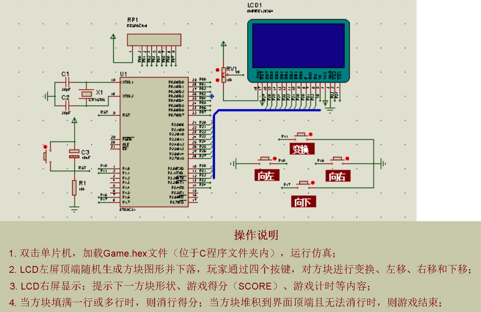

Proteus仿真电路
原理图
仿真结果分析

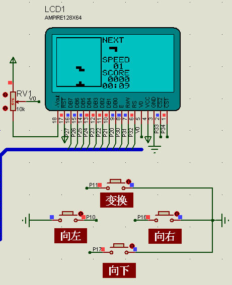

打开俄罗斯方块仿真(文件为:俄罗斯方块仿真.DSN),双击单片机加载Game.hex文件(位于C程序文件夹内),运行仿真,结果如下图所示。

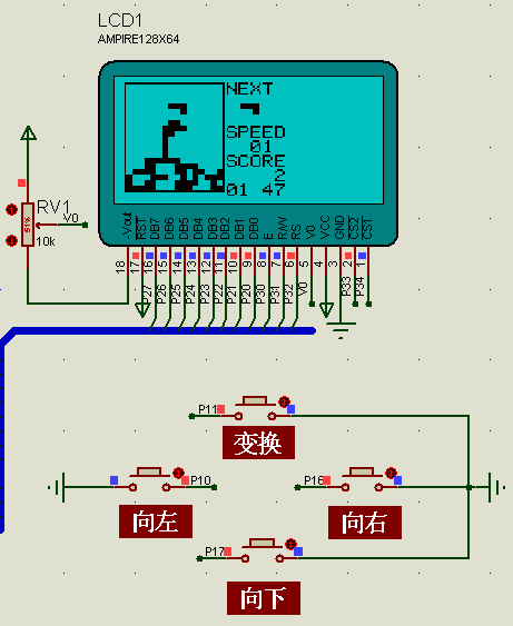

LCD12864左屏顶端随机生成方块图形并下落;LCD右屏则显示:提示下一方块的形状、游戏得分(SCORE)、游戏计时等内容。设计获取,关注公众号:交院小智。
玩家可以通过四个按键,对方块进行变换、左移、右移和下移。当方块填满一行或多行时,消行得分。下图显示,游戏已运行1分47秒,玩家得分为2分。

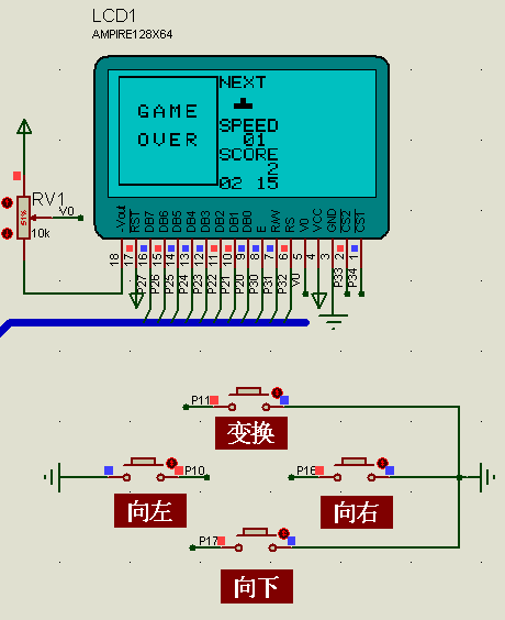

当方块堆积到界面顶端且无法消行时,游戏结束。此时,游戏界面显示Game Over,短暂等待后,又开始新一轮游戏。
综上所述,俄罗斯方块Proteus仿真能够正常运行,满足设计功能及要求,达到了本次设计的预期效果。
