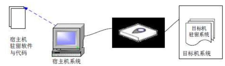

🔎1.交叉平台
一个典型的交叉平台开发环境通常包含以下三个高度集成的部分:
  1. 运行在宿主机的强有力的交叉开发工具和实用程序:
    • 这些工具和实用程序旨在为开发人员提供一个方便的环境,以便在宿主机上开发、调试和测试嵌入式软件。
    • 典型的工具包括交叉编译器、调试器、仿真器、性能分析器等。
    • 这些工具通常支持多种编程语言和开发环境,例如C/C++、Python等。
  2. 运行在目标机上的高性能、可裁剪的实时操作系统:
    • 实时操作系统(RTOS)是嵌入式系统的核心组成部分,它负责管理硬件资源、调度任务、处理中断等。
    • RTOS 需要具备高性能、可裁剪的特性,以适应不同的硬件平台和应用场景。
    • 这些操作系统通常包括FreeRTOS、RTOS-32、QNX等。
  3. 连接宿主机和目标机的多种通信方式:
    • 为了实现宿主机与目标机之间的通信和数据传输,通常会采用多种通信方式。
    • 这些通信方式包括以太网(Ethernet)、USB、串口(Serial)、SPI、I2C等。
    • 通过这些通信方式,开发人员可以在宿主机上开发并将软件部署到目标机上,并实时地与目标机进行交互和调试。
这些部分的高度集成使得开发人员能够在一个统一的开发环境中进行嵌入式软件的开发、调试和部署,极大地提高了开发效率和软件质量。
