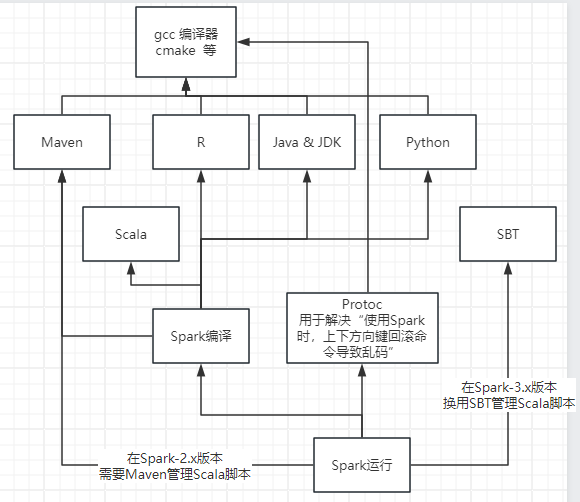

经过查找一定量的资料,大致的依赖情况如下图 (可能有错):
spark大致依赖图
所以,需要依次准备相关依赖。经汇总,除了 R,在发布此文章时,其它都支持 yum 安装。
想要安装这部分依赖,一部分需要使用 yum。但有个小问题是,yum 不 sudo 无法进行,使用 sudo 则会默认为全部用户安装。这一点,我能想到的解决方法,貌似仅有通过源码编译 + 配置环境变量来解决。

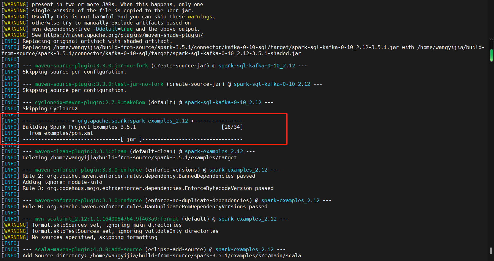

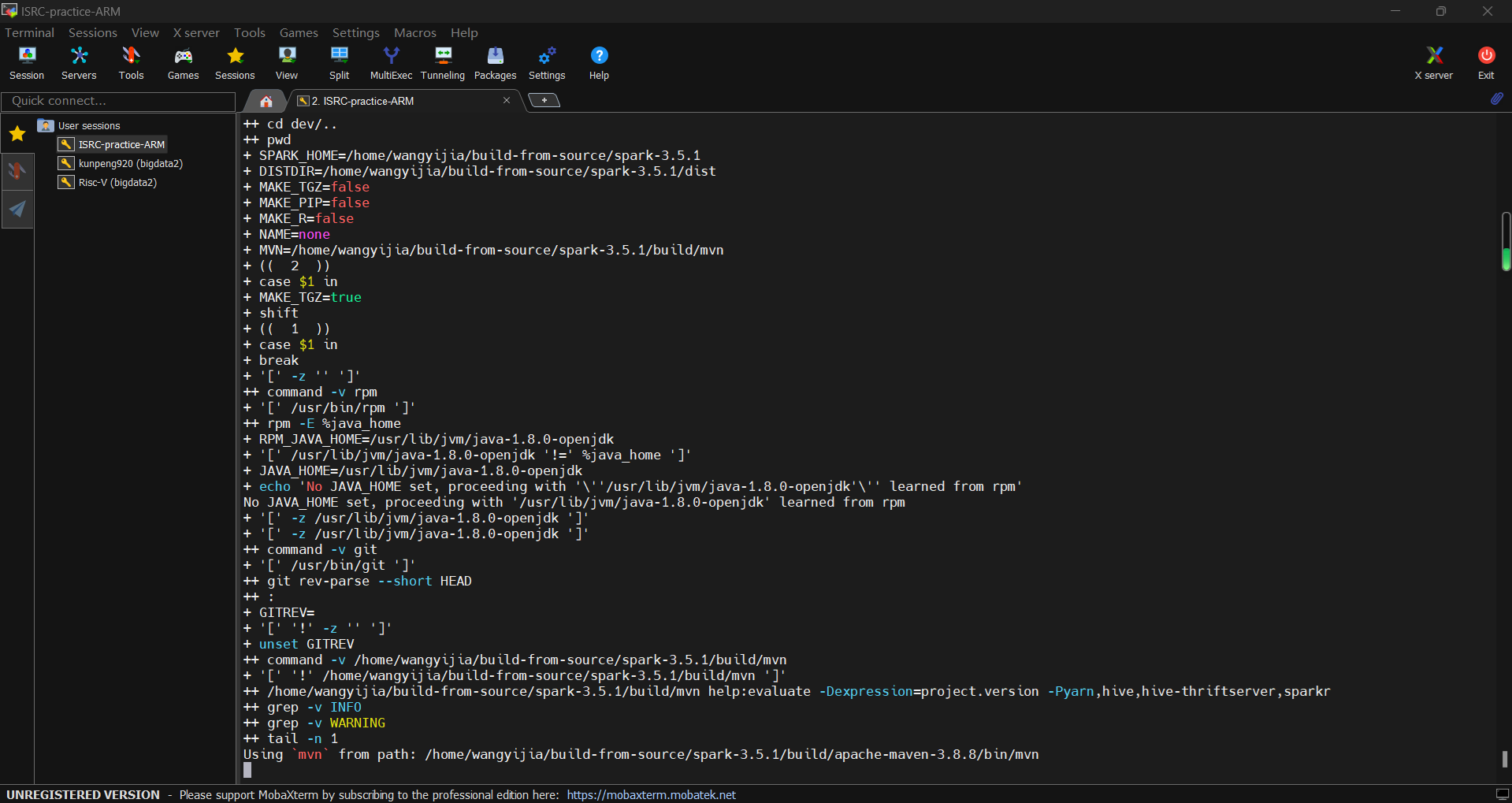

开始编译(仍然位于 spark-3.5.1 目录内):
dev/make-distribution.sh --tgz -Pyarn,hive,hive-thriftserver,sparkr
注:出现下图,且较长时间不动,是正常现象!(在编译 Spark-3.5.1 时,在这里足足卡了 40min,才继续!)
正常现象

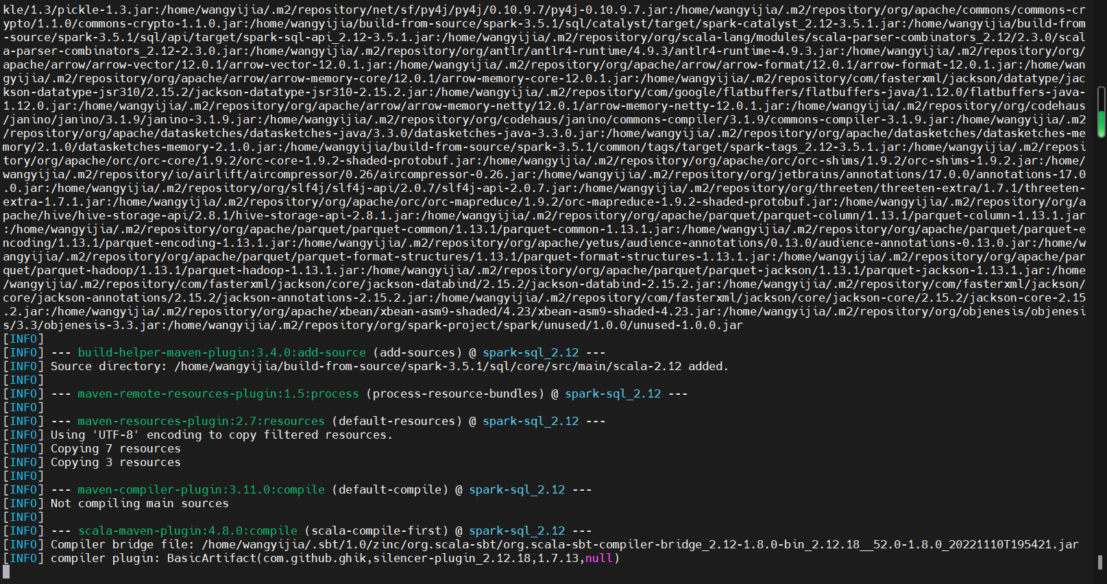

在命令行里,会时不时出现下图所示内容,框起来的部分,就是组件的编译进度的提示,例,34/34 代表,共 34 个,正在进行第 34 个:
查看编译进度

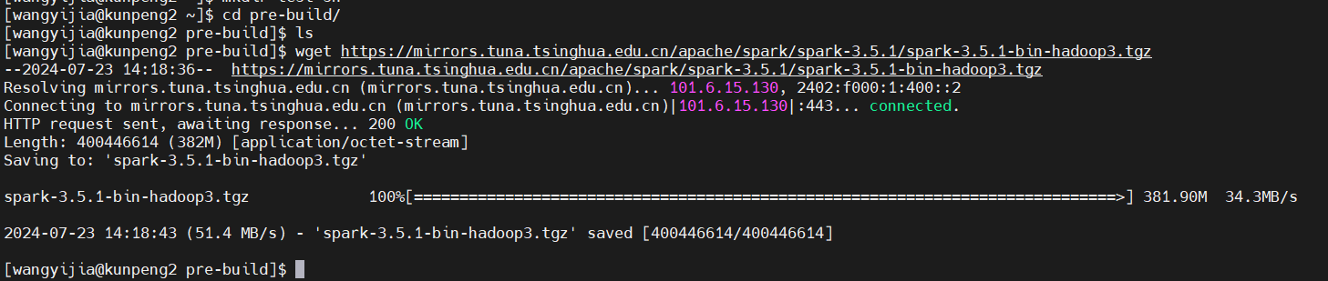

下载预编译版本
在清华镜像站上,可以看到带有 Hadoop 的 Spark 的预编译版本。
版本选择:3.5.1。所以,需要下载 spark-3.5.1-bin-hadoop3.tgz。服务器上的下载命令如下:
wget https://mirrors.tuna.tsinghua.edu.cn/apache/spark/spark-3.5.1/spark-3.5.1-bin-hadoop3.tgz
注:如果将上面这条命令,和下面的解压命令封装为一个.sh 文件,则实现了“脚本下载”Spark-3.5.1。
下载成功结果如下图所示:
预编译下载

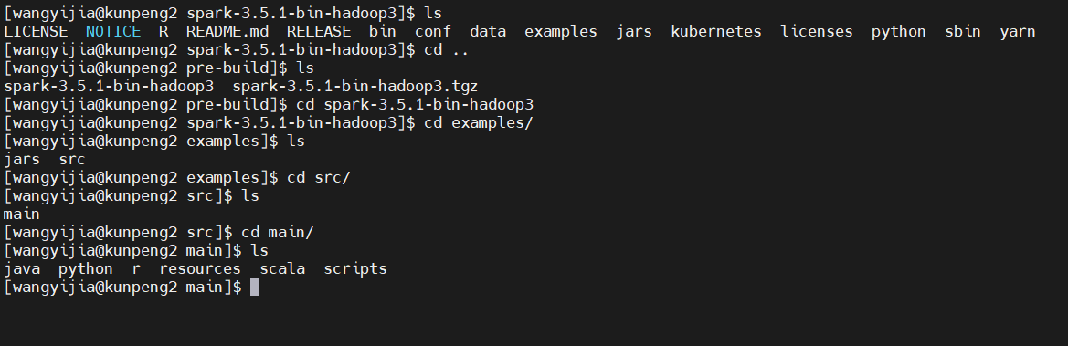

然后,安装完毕,可以选择进一步配置环境变量。但需要注意的是,如下图所示:
测试用例
可以看到一些 spark 自带的测试用例,它们分别依赖:
  • java
  • python
  • r
  • scala
  • scripts 文件夹内的,是 shell 脚本
所以,如果想要运行这些测试用例,需要先保证有这些依赖。解压直装版,就此结束。

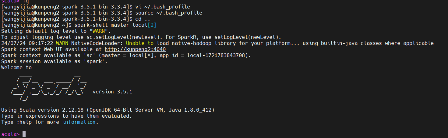

source ~/.bash_profile
# 验证环境
# 切换到非 Spark 工作目录的其它目录内
cd ~
spark-shell master local[2]
# 预期看到 Spark 的字样,即可退出
# 输入 :q , 按下 Enter 键
最终效果,如下图所示:
结果
