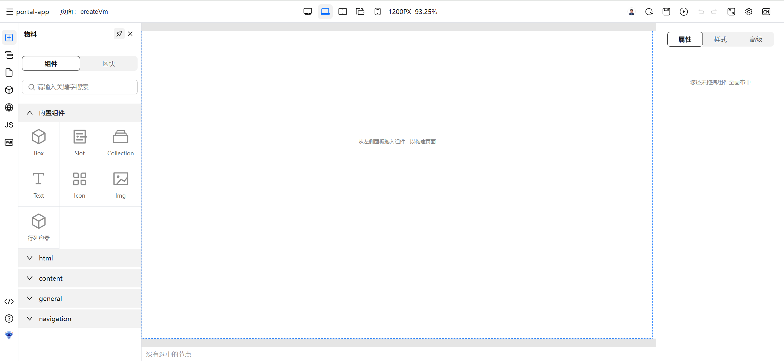

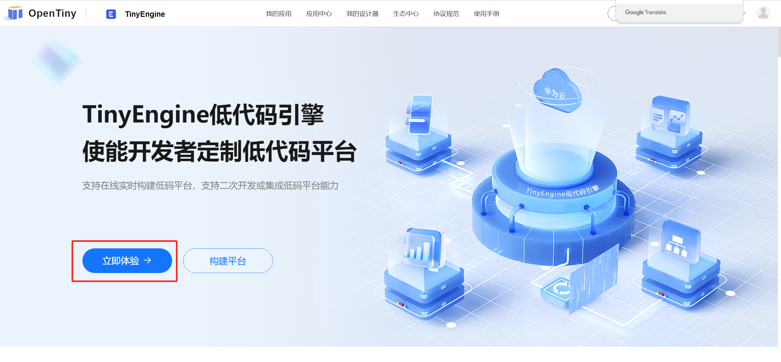

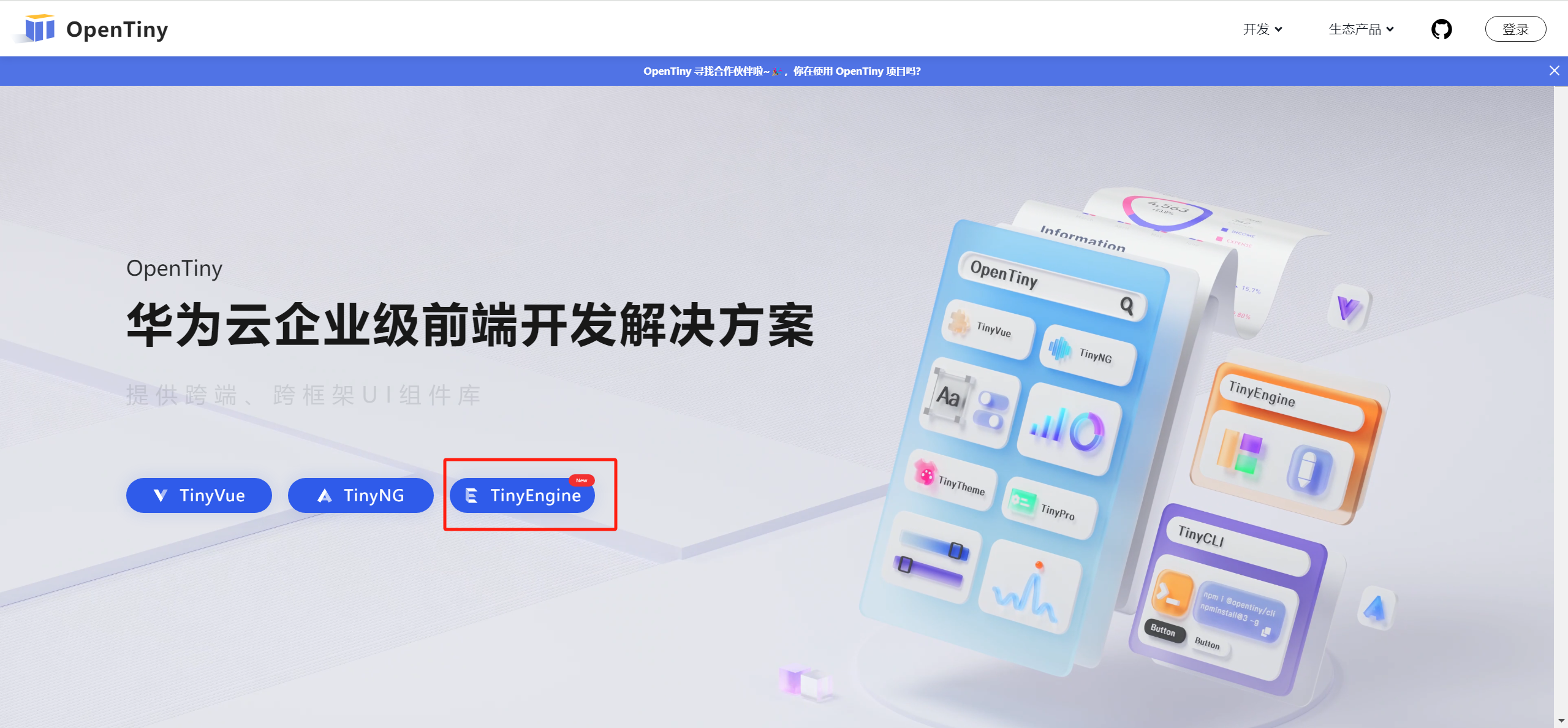

进入官网界面(https://opentiny.design/ ),点击TinyEngine。
选择立即体验

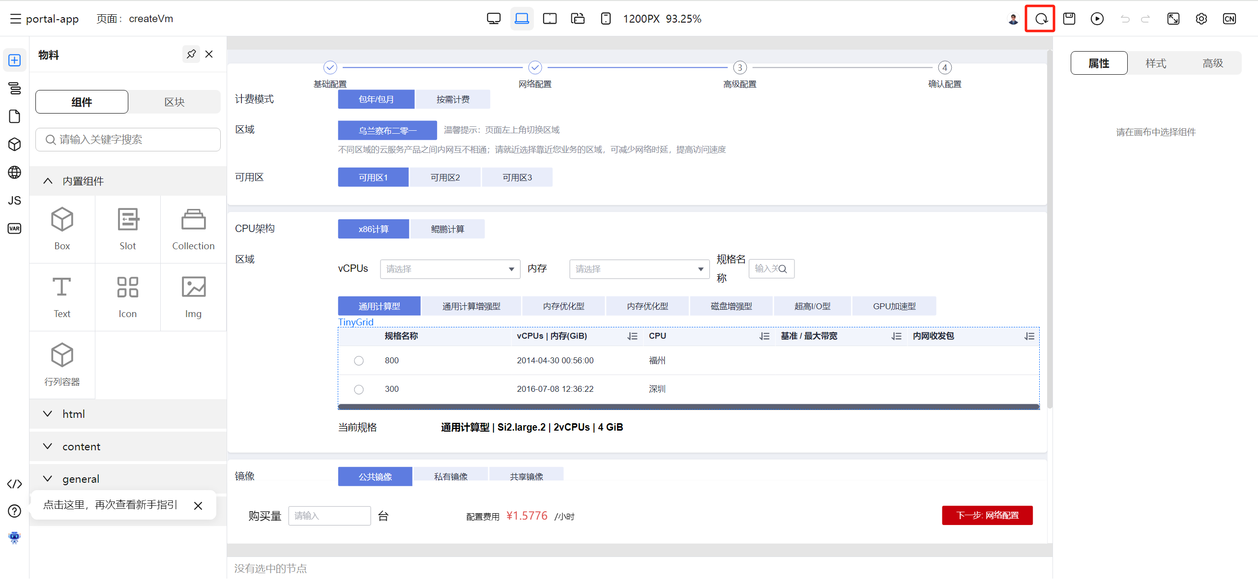

这时候会进入到如下界面,不过这可不是让你付费,而是官方用该低代码工具开发的付费购置界面,我们点击右上角的刷新按钮即可清空。
清空后如下所示,你会发现和华为云的Astro Zero 几乎一模一样。
不过市面上99%的低代码平台样式确实也都是如此,所以不足为怪,我们还是继续实战内容。

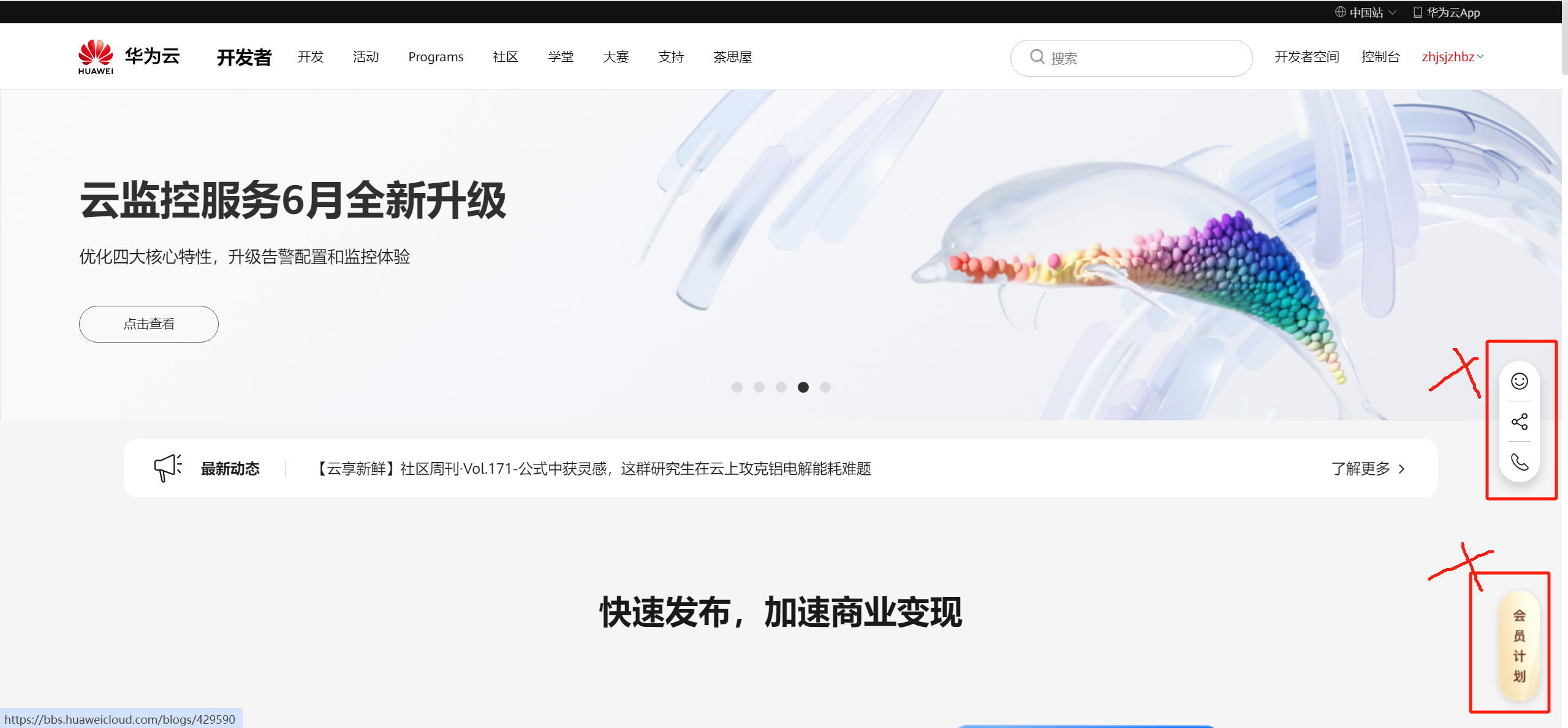

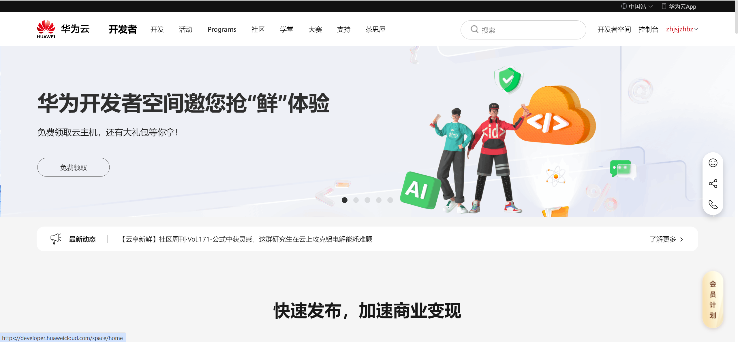

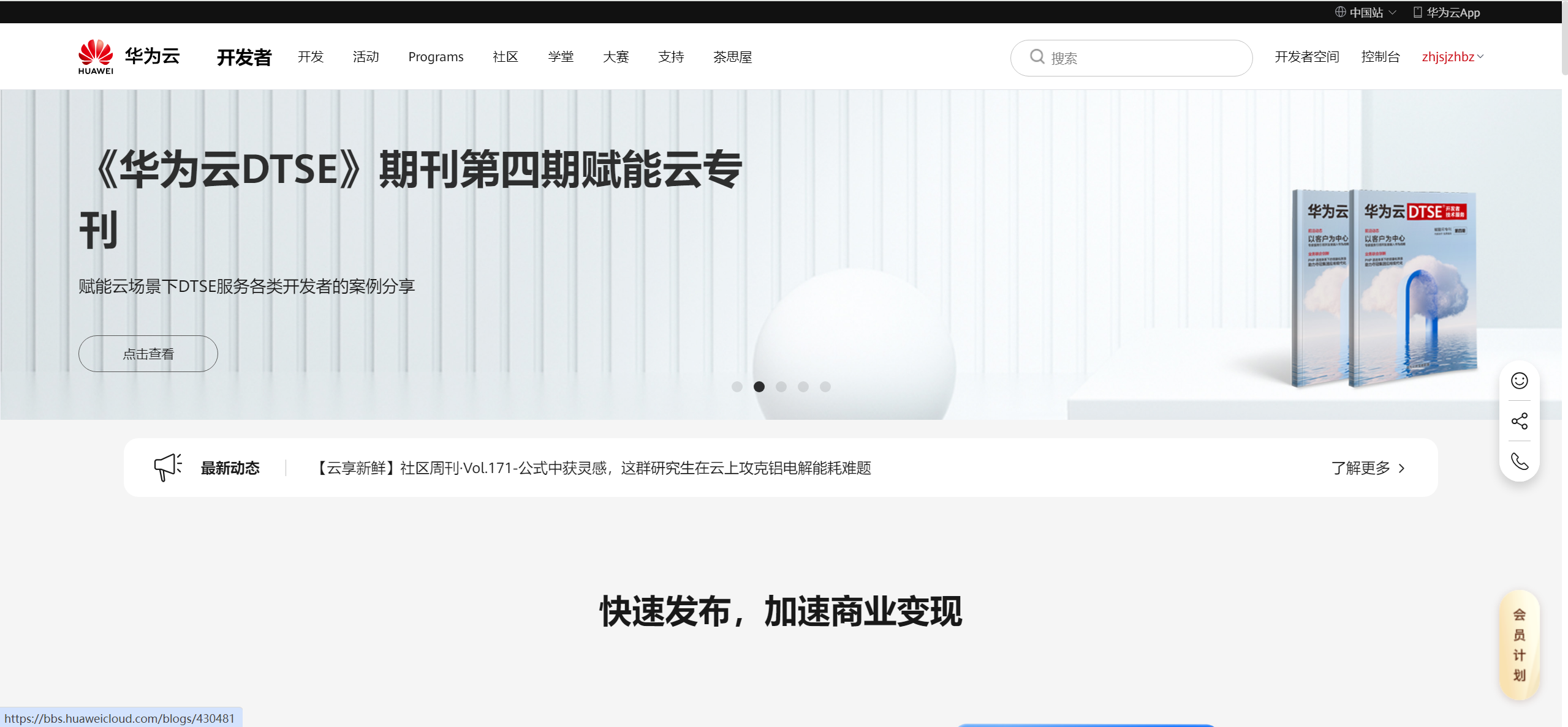

这次我们想模仿的主页就是华为云的官方界面,如下:
事先申明,作者本人只是在大学学过一段时间前端,目前也不是专业的前端开发人员,所以在这方面的造诣还是略逊的,最终的效果可能做不到百分百还原。
界面结构拆解

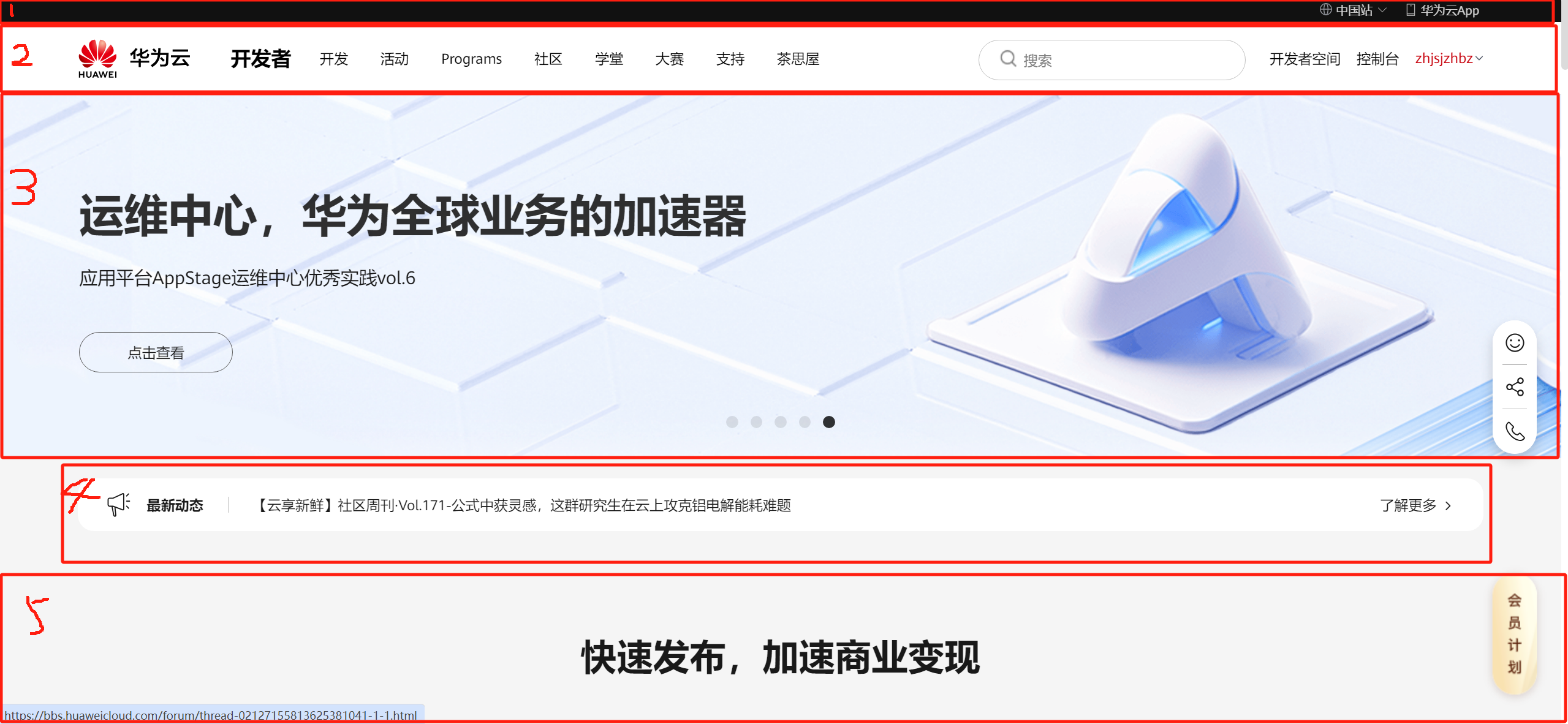

首先我们要对模仿的界面结构进行拆解,以华为云为例:
界面总体是为五个部分,下面我们就采用opentiny在线版,来完成一个初步设计。

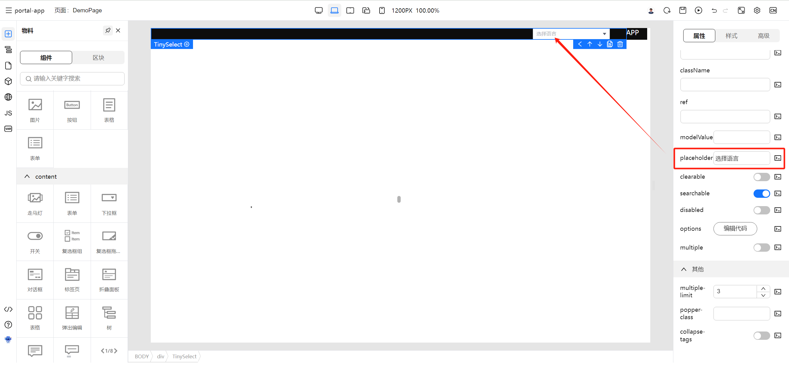

第一部分对应的是上边栏,里面的要素包含黑色背景、下拉框和按钮。
而我这里是直接将上边栏分为了两块,即下拉框和按钮。

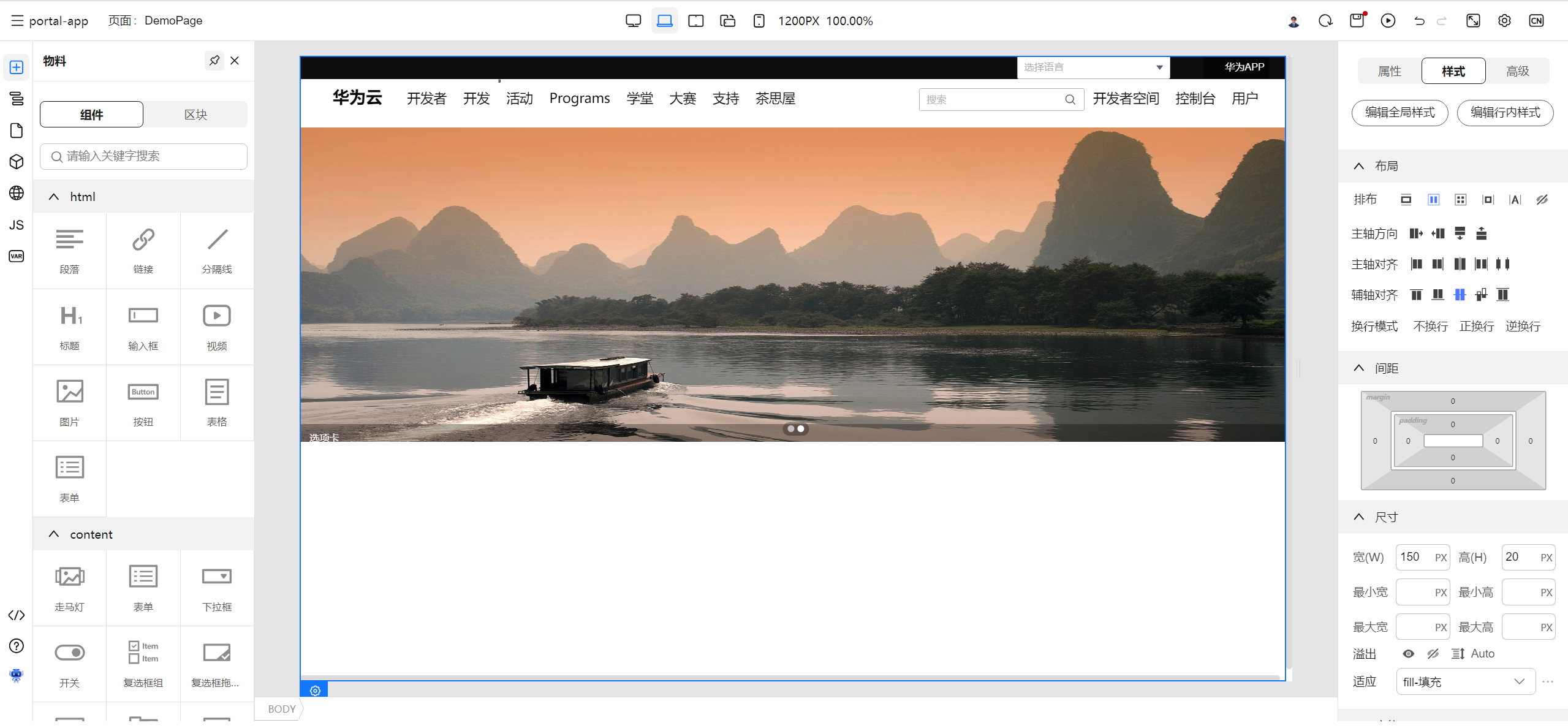

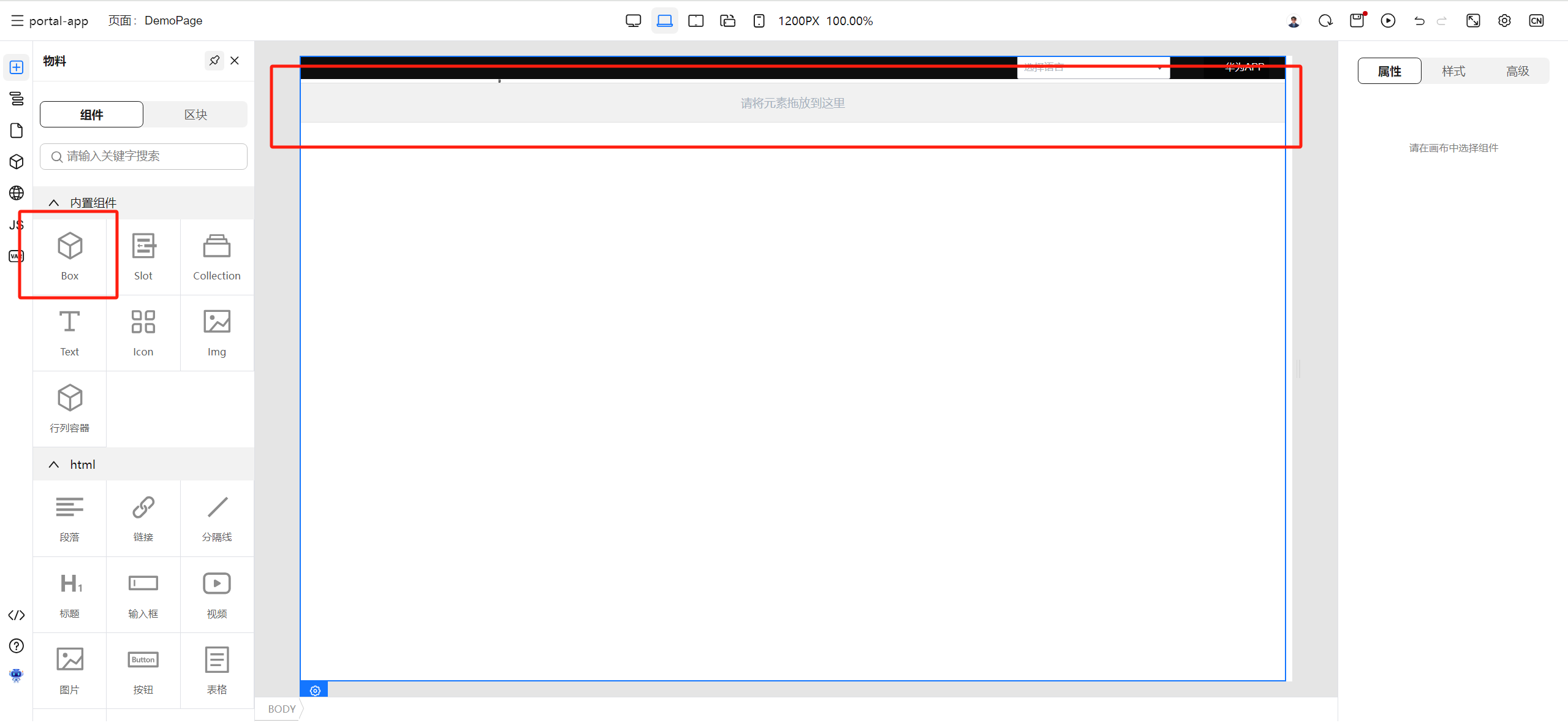

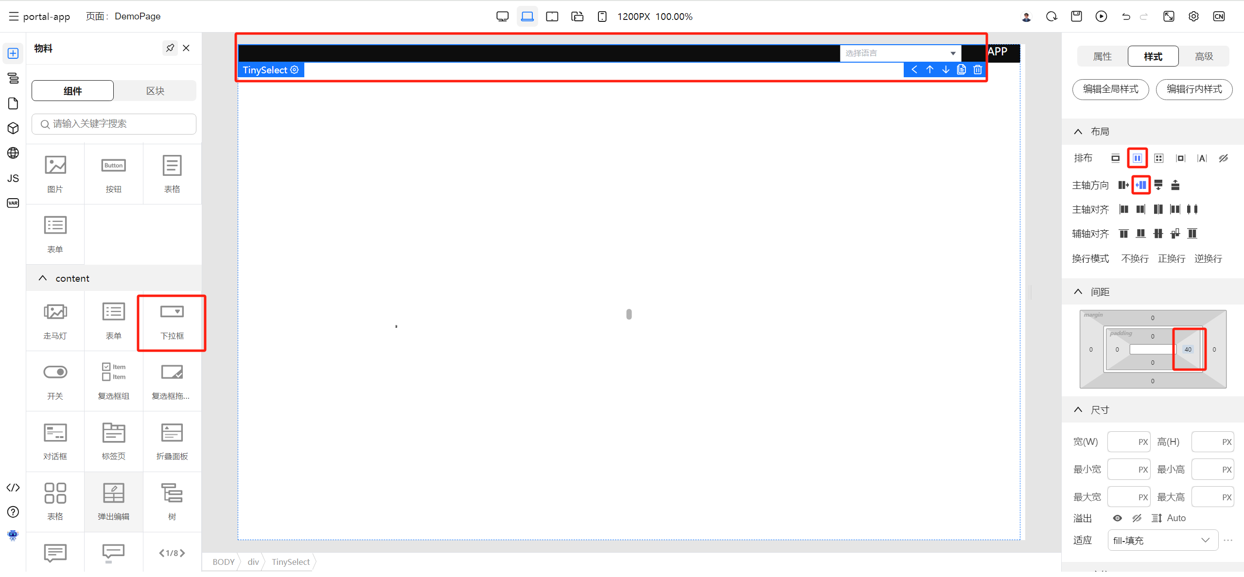

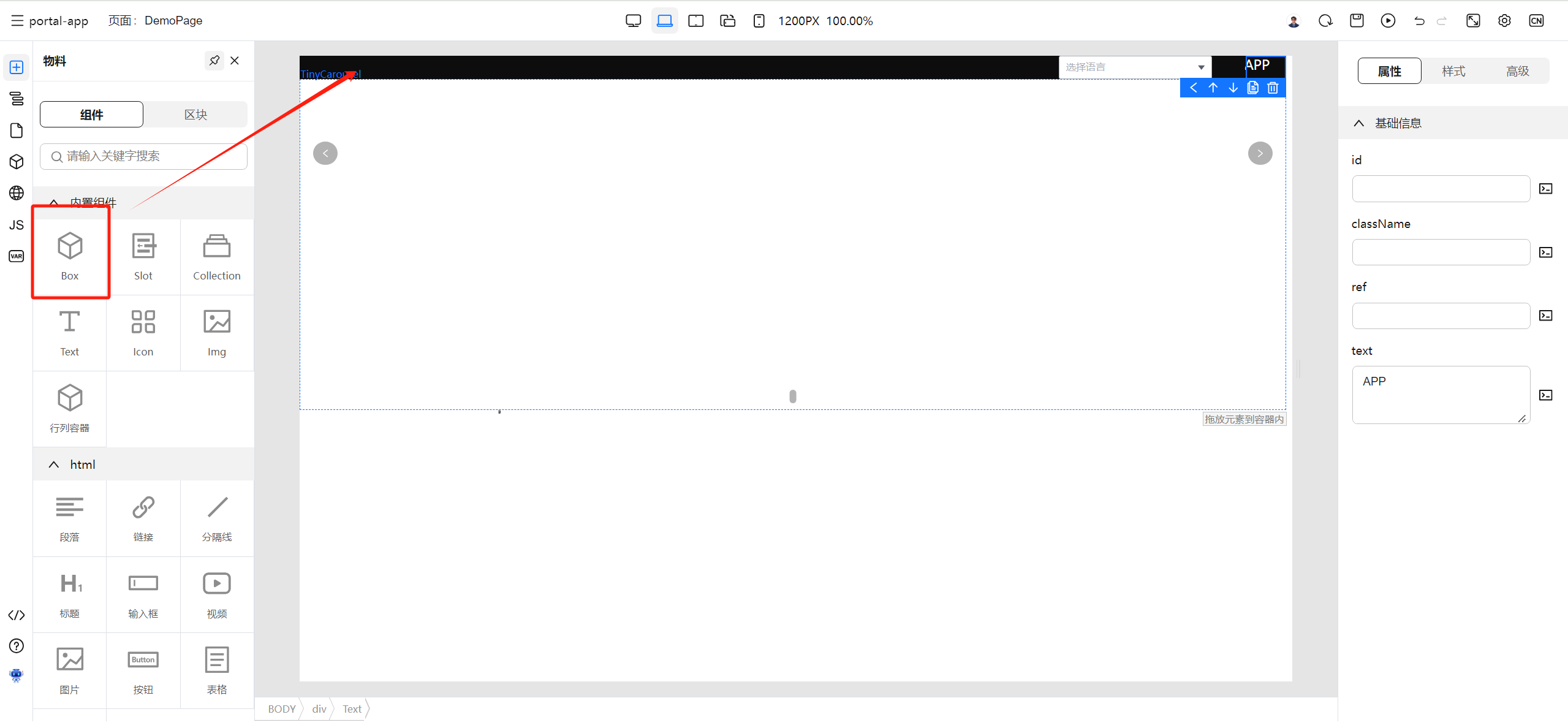

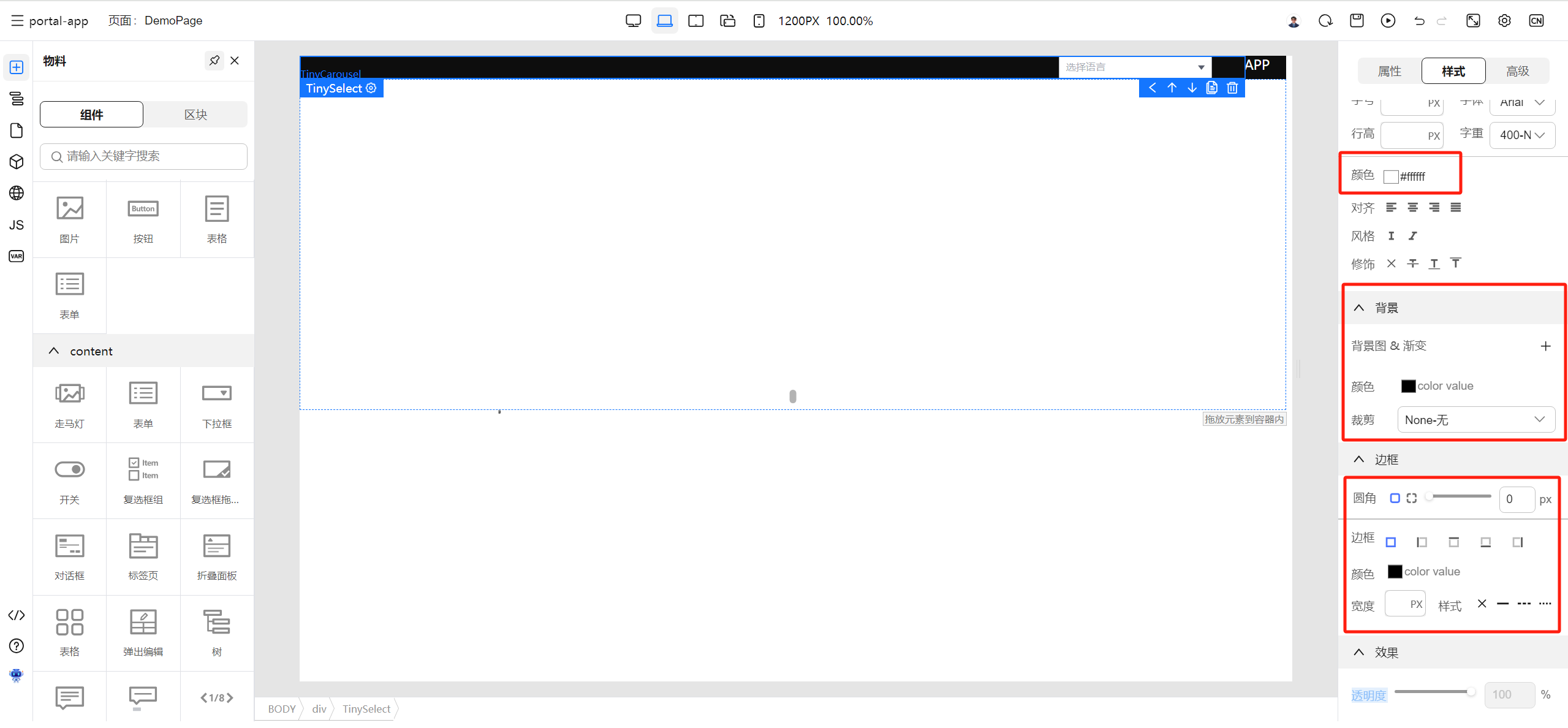

首先放置一个box在第一行。

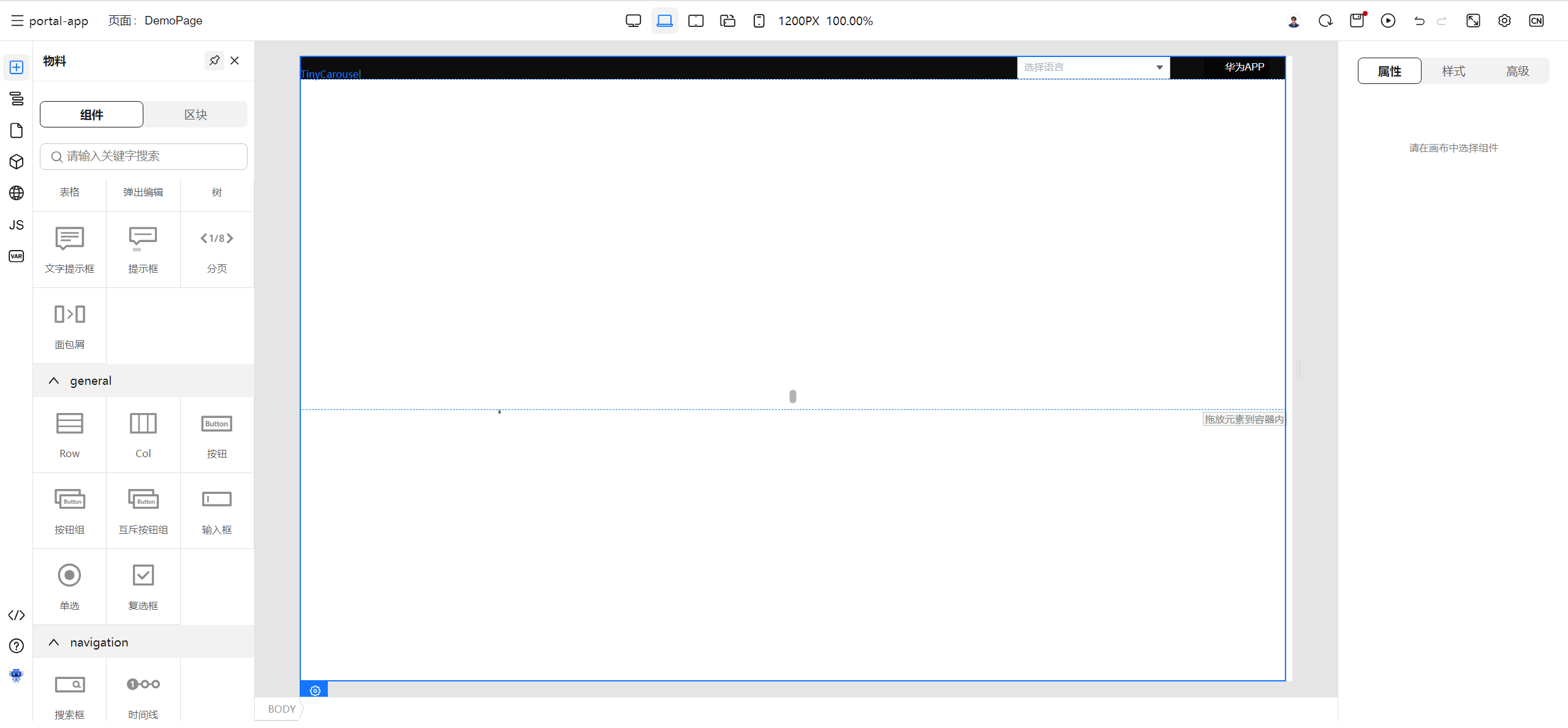

然后,创建下拉框,选择布局【主轴方向】,【靠右】。

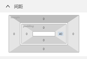

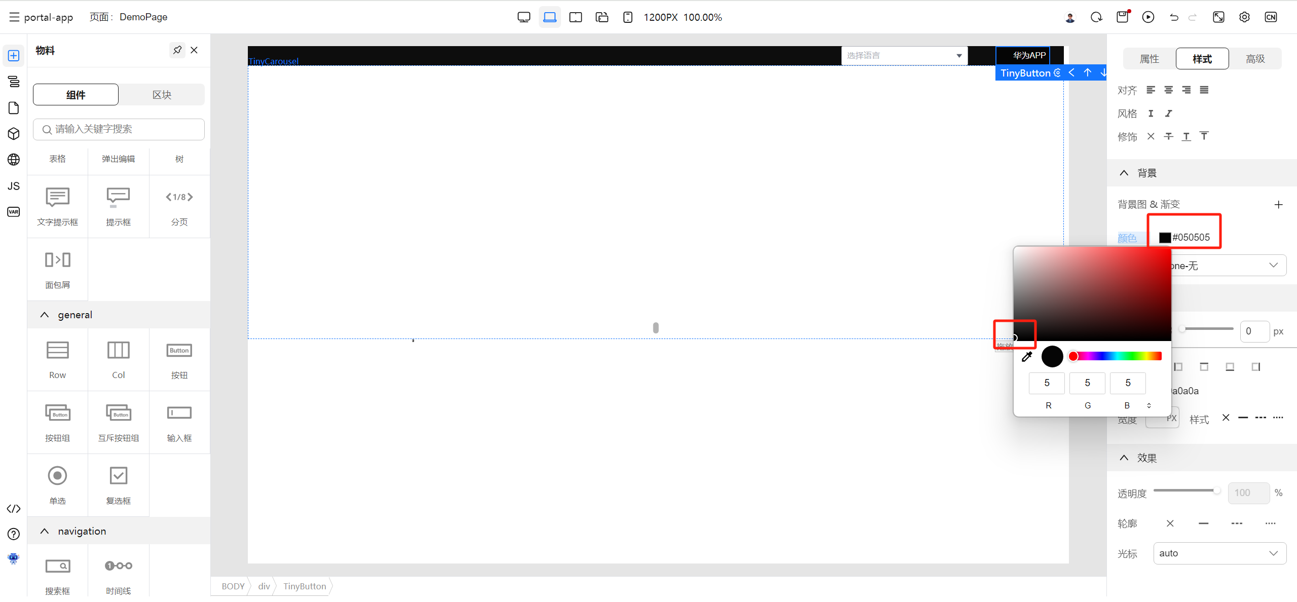

内部的右边距设置为40。
内部字体修改为【选择语言】,设置为白色,背景设置为黑色。

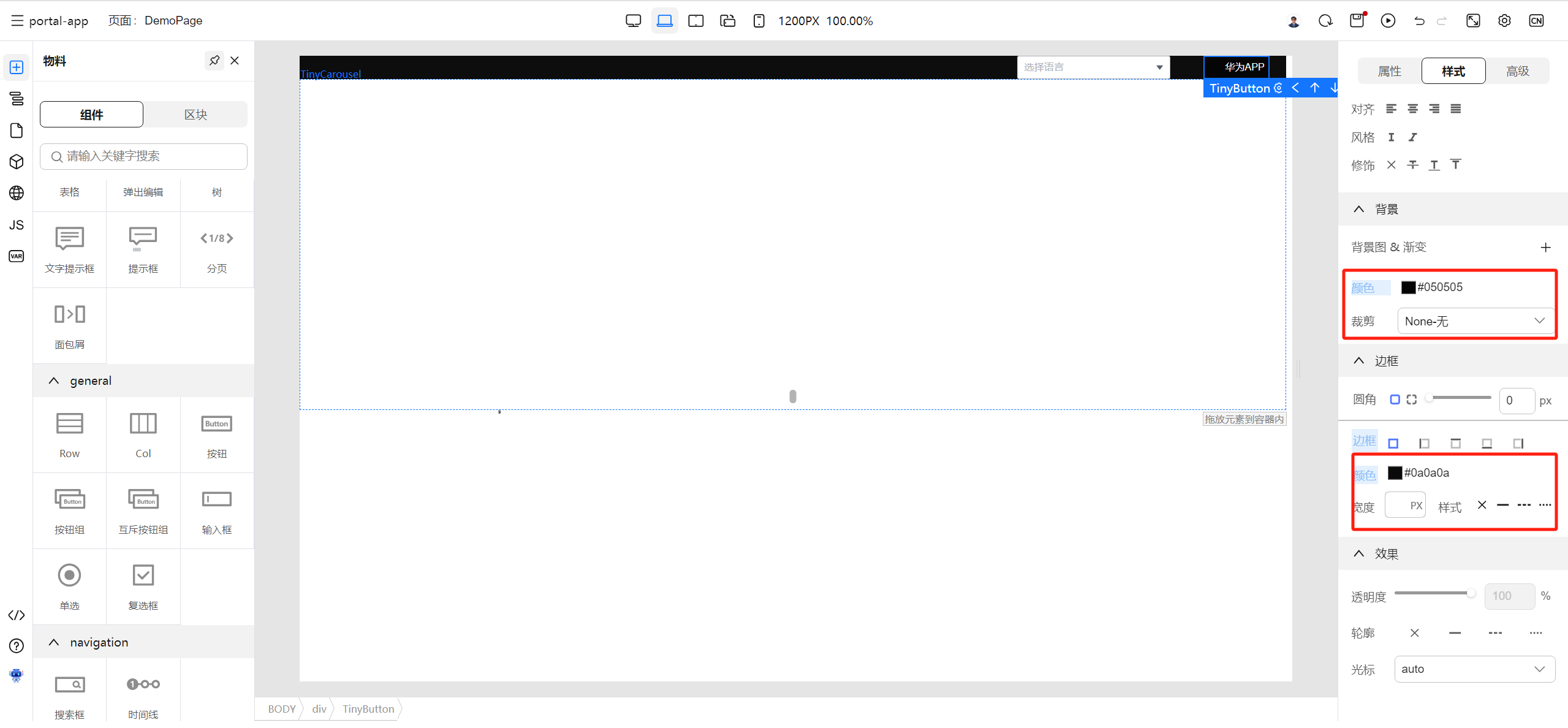

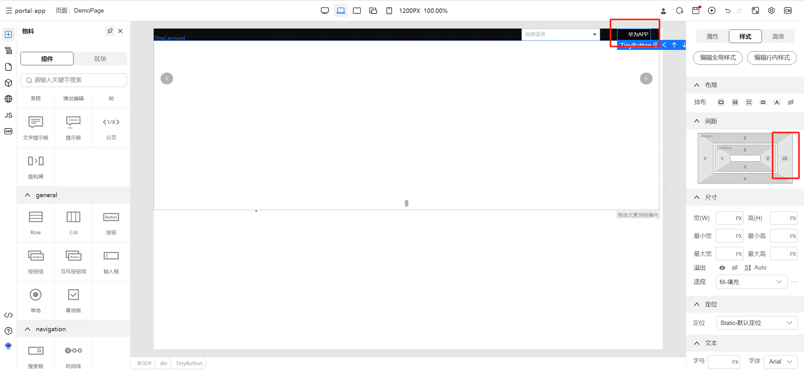

在右边放置一个按钮,命名为【华为云APP】,页边距设置为20
修改背景和边框颜色。
这里有一个坑点,就是在线版中背景默认选择的是黑色,但是实际上展示时还是白色,需要重新进入调色版中选择一次黑色。

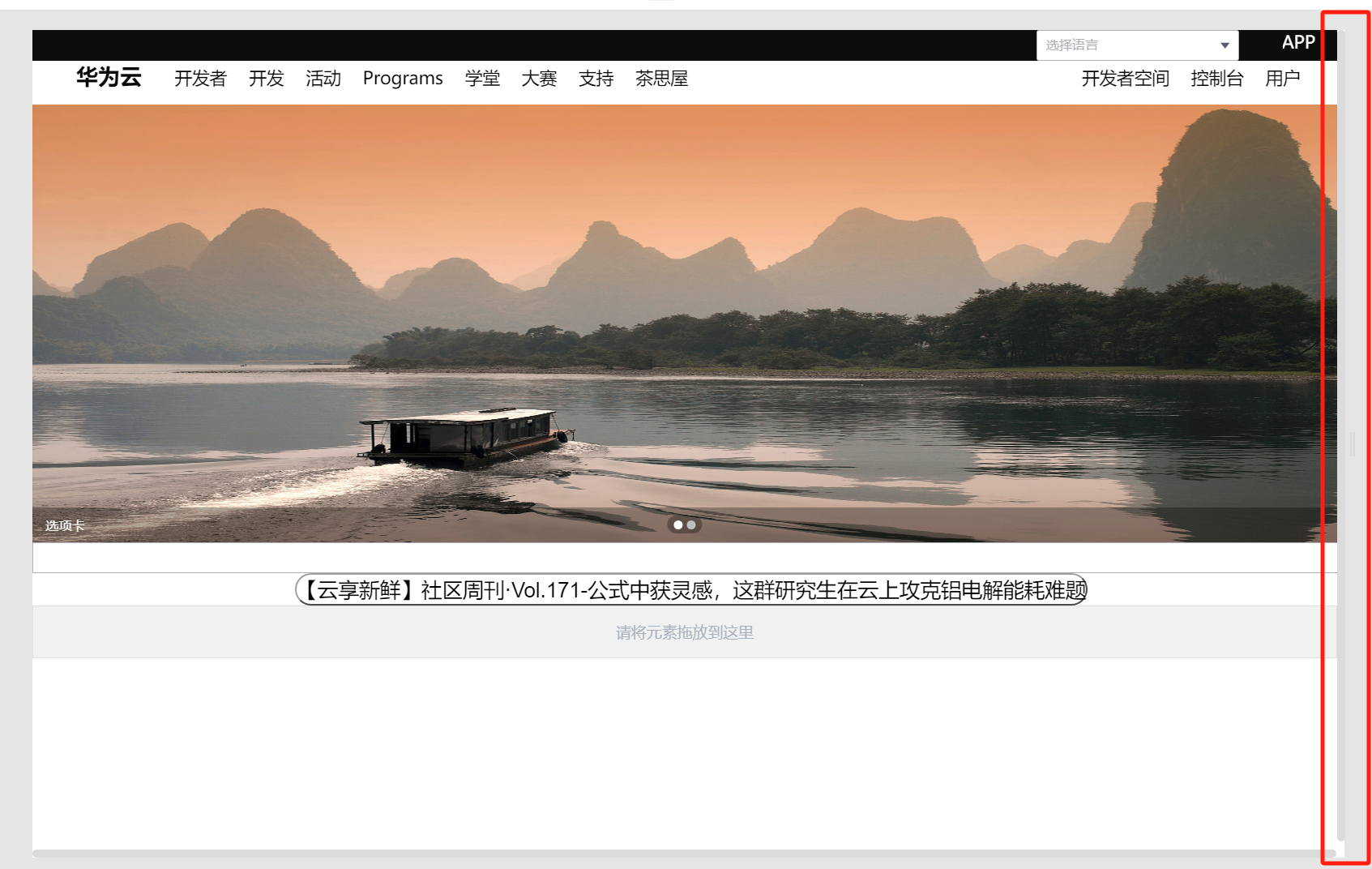

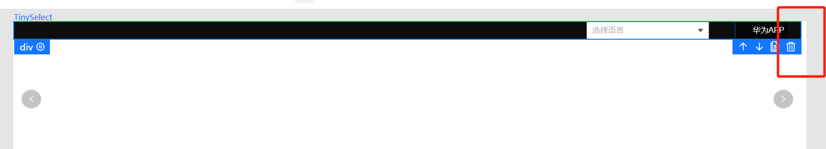

还有一个地方有朋友可能会问,为什么这里没有把页面占满?
一开始我也很疑惑,后来发现这里其实是预留的上下滑动栏,方便开发者调试的,所以其实这里是占满了的。
到这里,第一部分内容基本完成,图标的话暂时就不引入了。

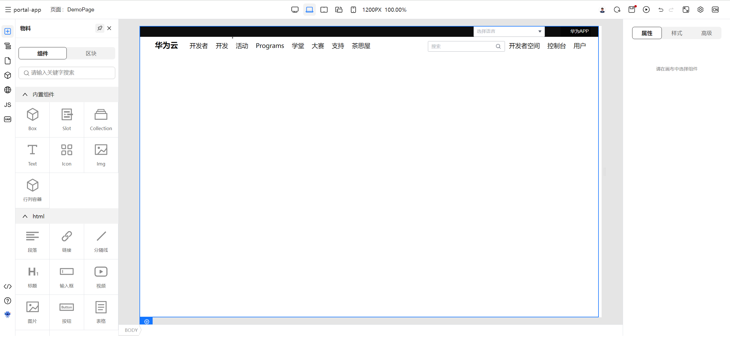

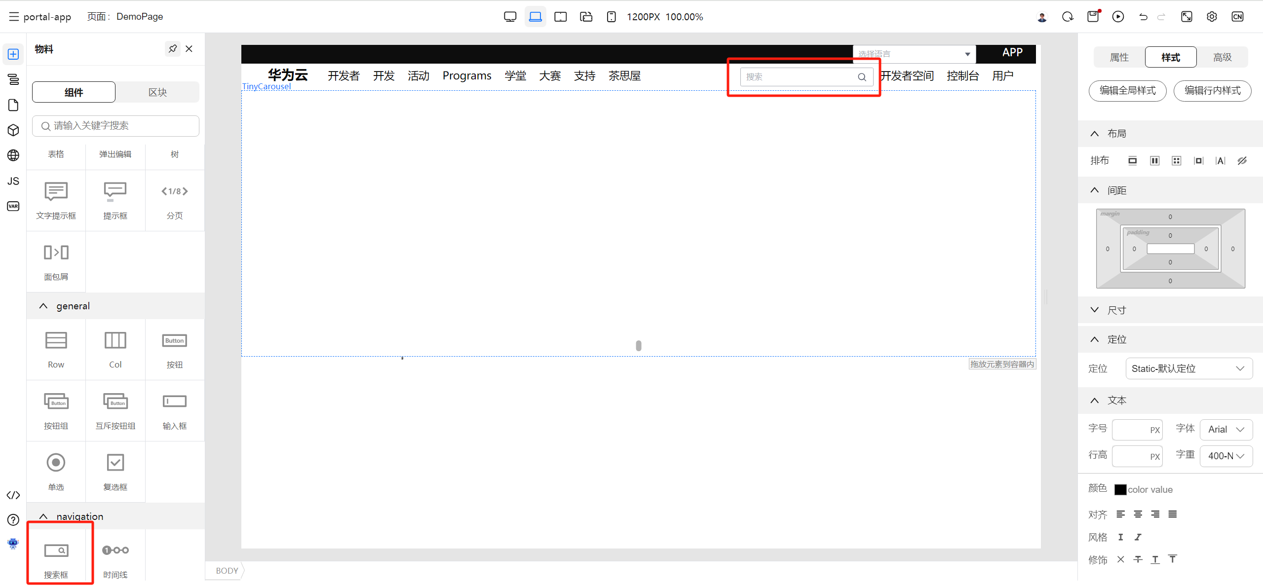

第二部分对应的是导航栏,主要元素是文本及搜索框组成的。

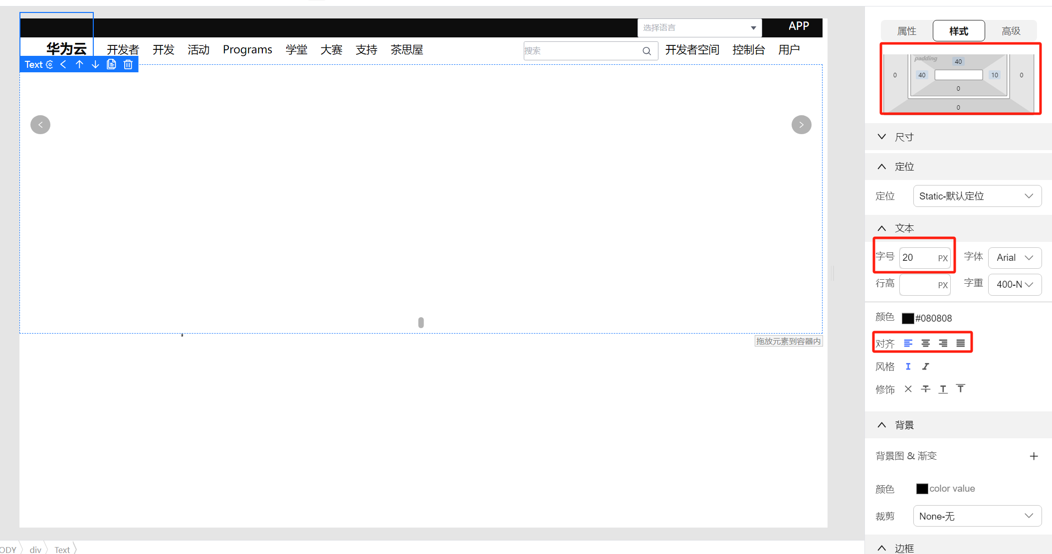

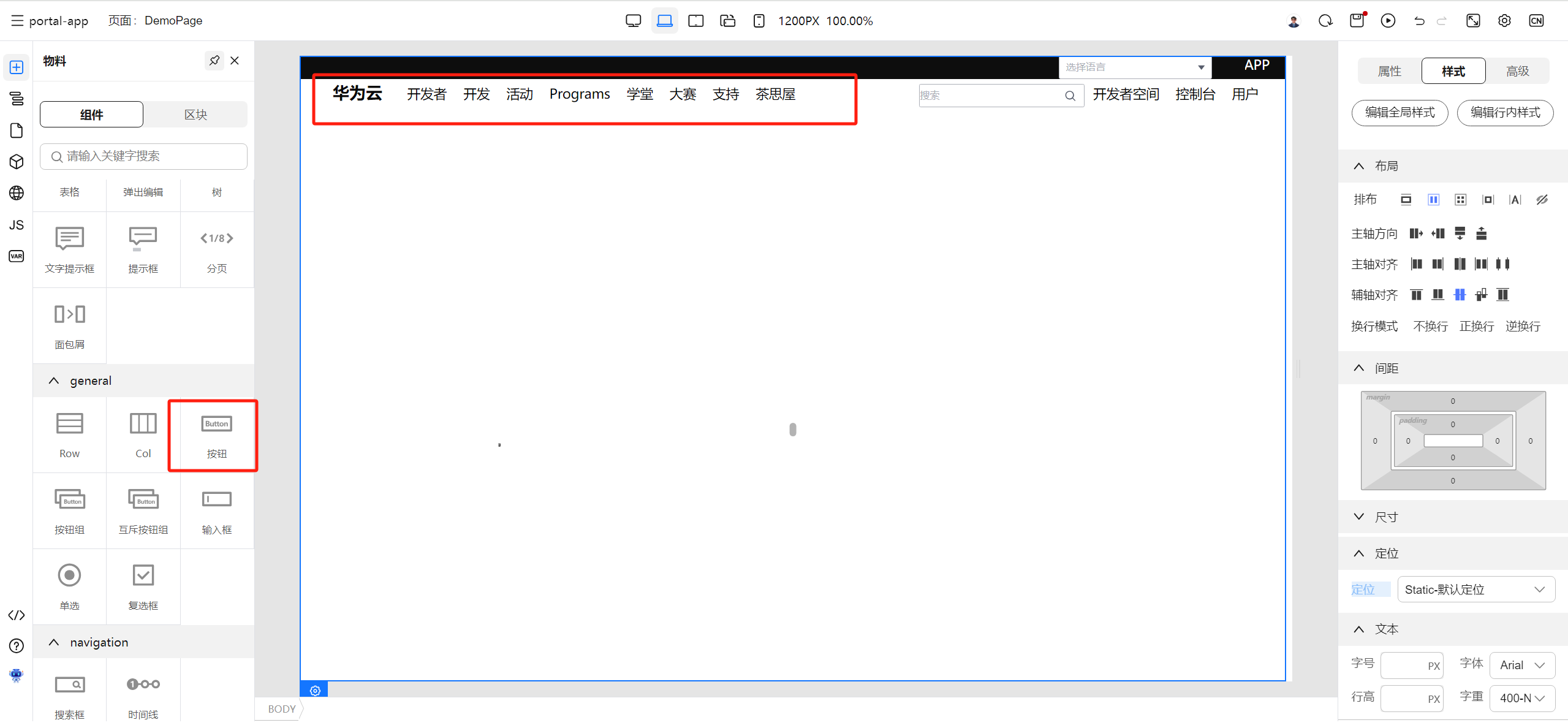

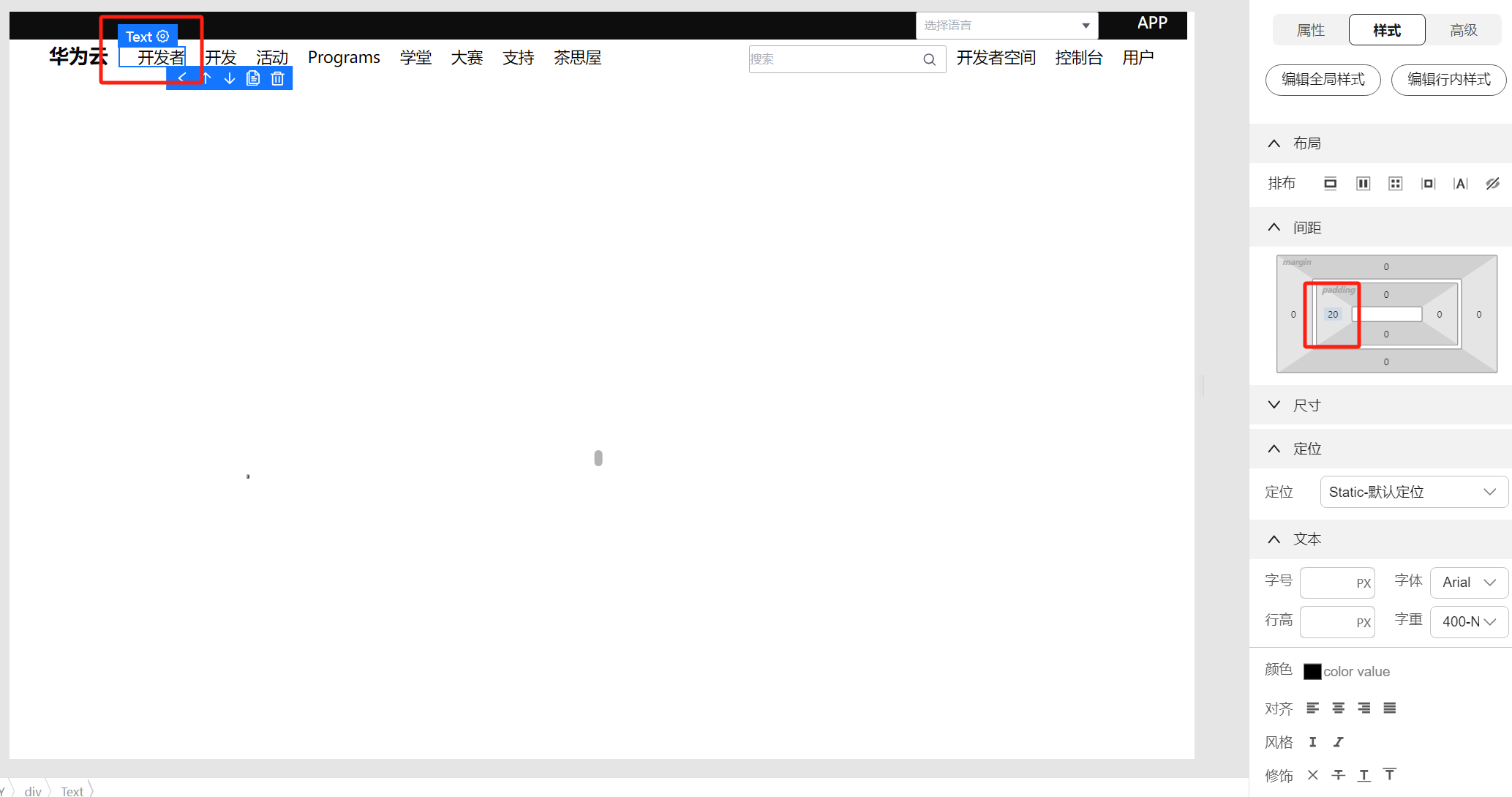

这里我们同样先创建一个box。
然后依次放入文本,同时注意保持每个字之间间距是要一样的。
我这里设置的【华为云】三个字的格式如下:
后面依次选择行内间距与上一个相差20就可以了。

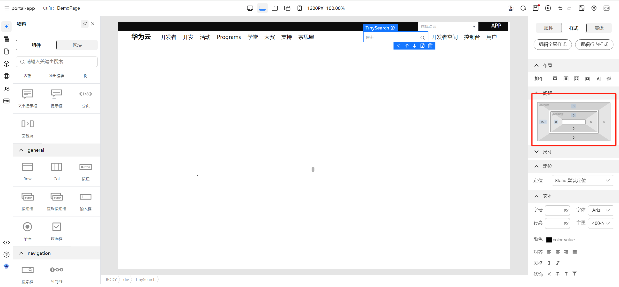

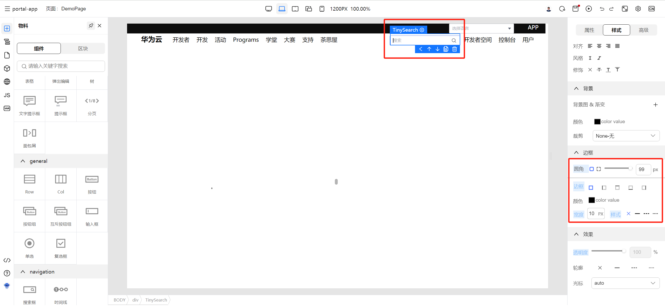

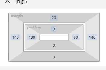

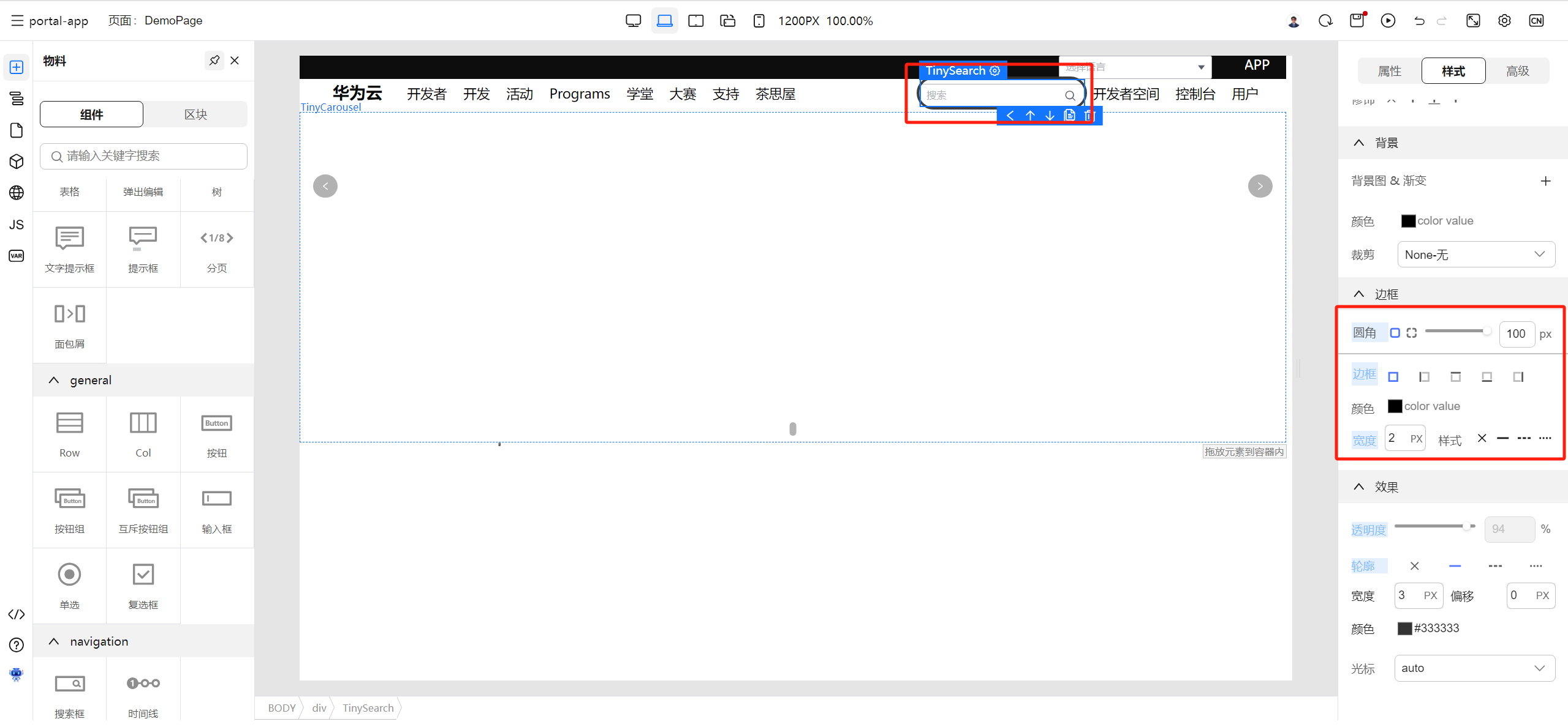

在中间位置我们需要添加一个搜索框:
这里我们设置页边距150,距离顶部6:
但是很奇怪的是,我这里选择圆角,且设置圆角样式,边框宽度之后,搜索框本身的边框却没有变。
最后发现这个框后面还有一个框。。。确实也不明白为什么。。。
后面这里就没有增加圆角框了,直接换成本来的默认样式了,再依次添加对应文字,最终修改后呈现的效果如下:

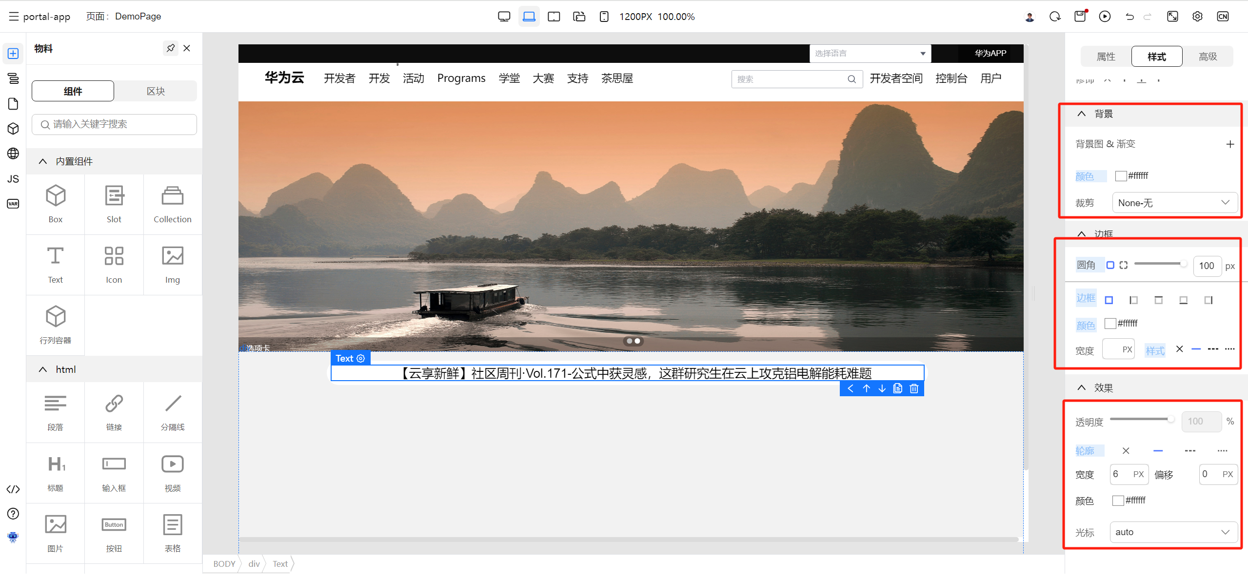

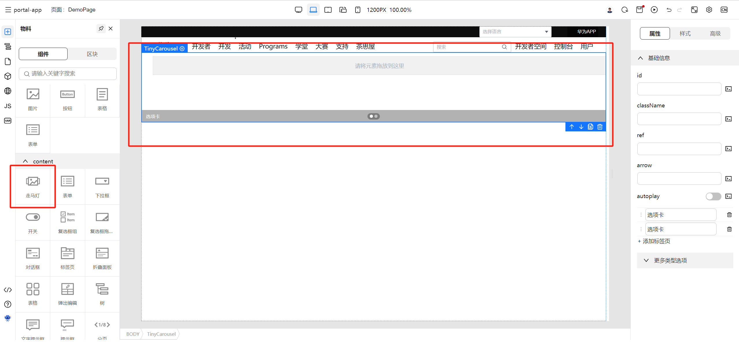

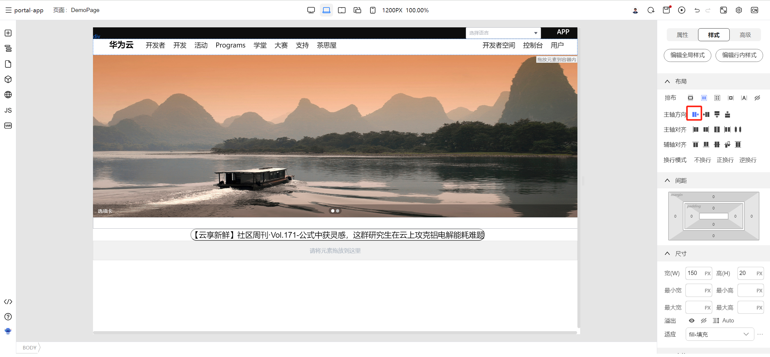

第三部分只有轮播图,而opentiny中恰好也有这个组件,选择走马图,放置如下位置:

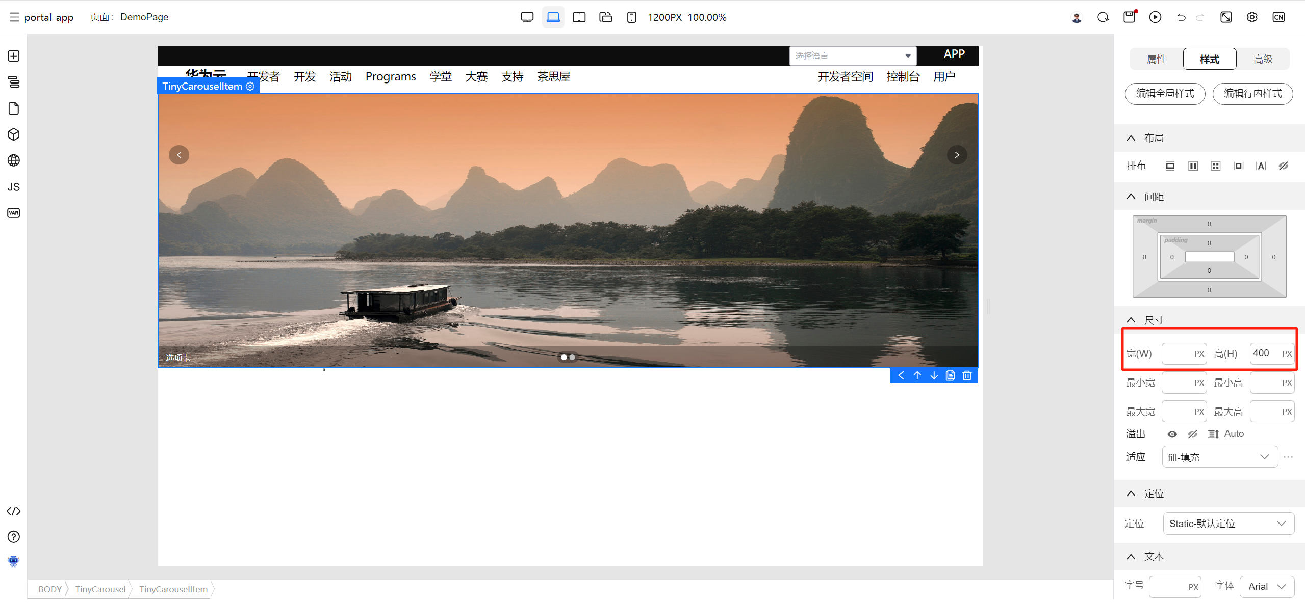

先设置整个走马图框架的高度为400:

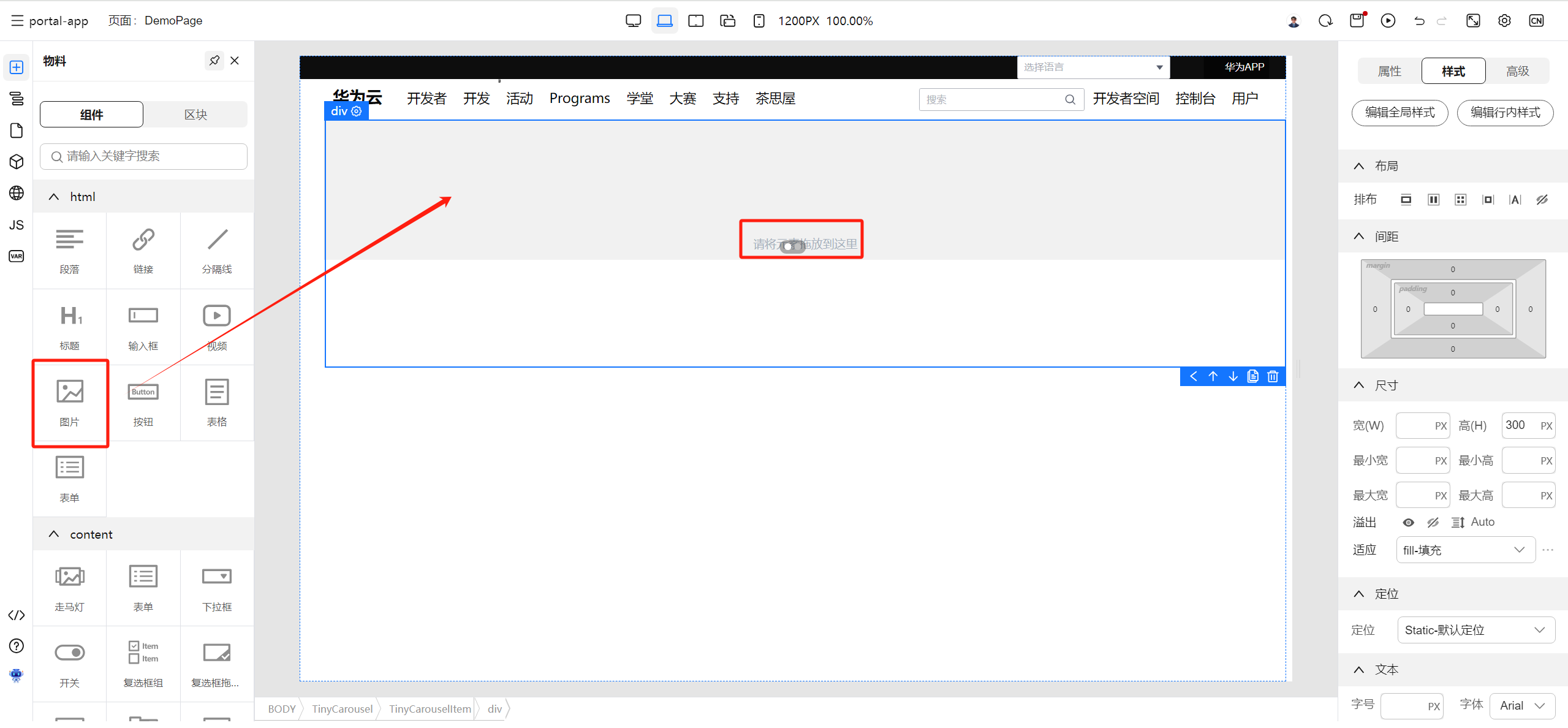

左侧选择图片,将图片拖入走马图的所示处:

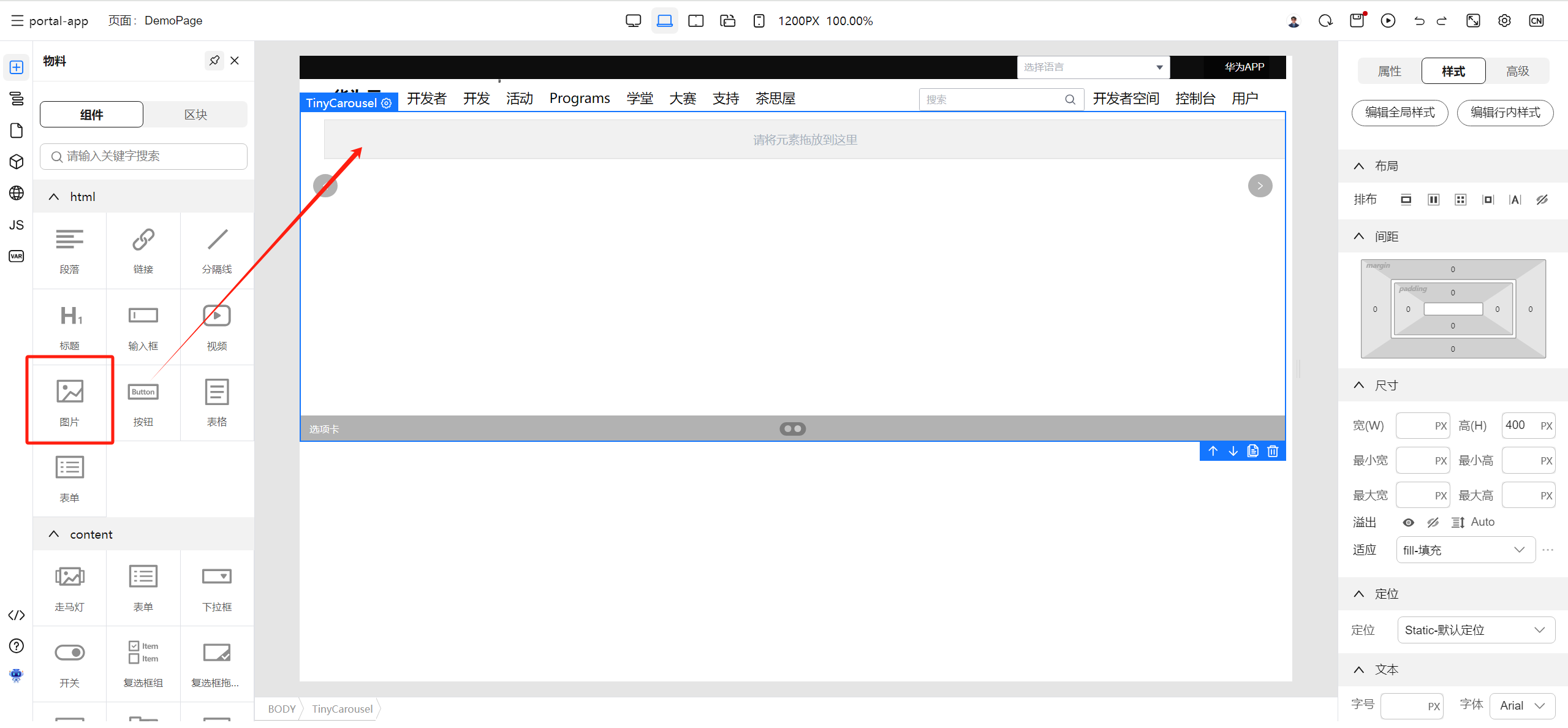

设置图片大小为1200和400,此时正好占满整个界面
这里需要注意的是,走马图内部其实包含三层,如果单独只设置最外面那一层,里面两层的高度是不会变的,这里也没有同步拉伸的功能,所以需要对三层都依次调整高度。
最终效果如下图所示:
可以适当与导航栏保持一点距离,优化之后好看一些了:

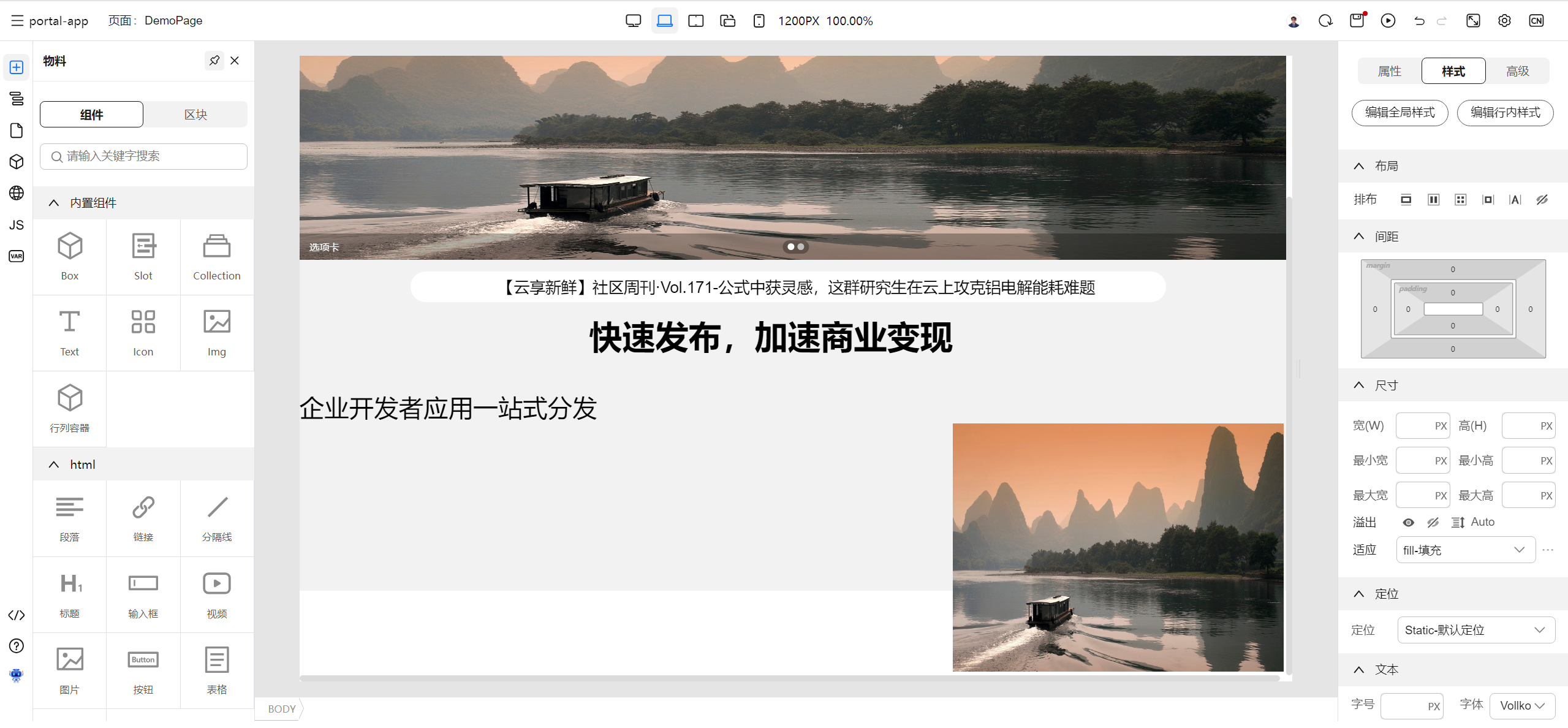

第五部分
第五部分这里就只放了一个文字+图片示例:
无代码中并没有快捷栏的选项,所以这里我也没有放上去:

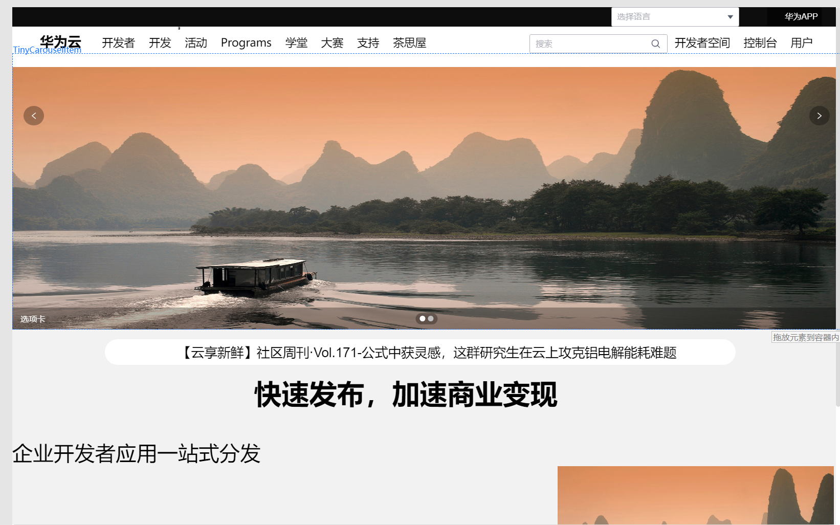

最终我们来进行一个效果对比
这是华为云的首页:
这是使用opentiny低代码平台20分钟开发的首页:
整体框架上看还是差不多一致的,但是无奈作者本人的美工水平确实有限,所以只能模仿个差不多。

第二就是我说的搜索框问题,明明已经选中搜索框了,结果调整的是组件外边框,没有办法直接调整组件内的样式。

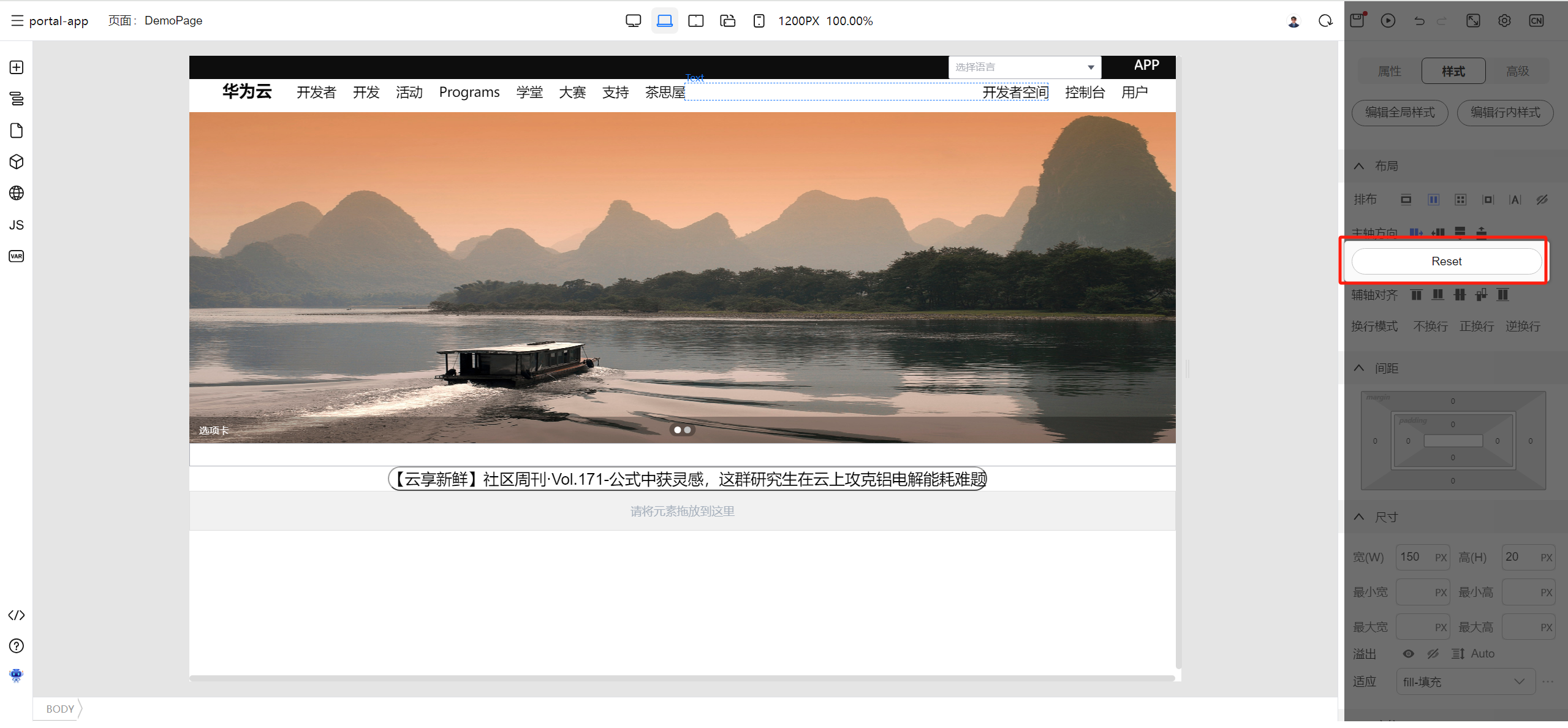

第三个就是样式选择问题,我选中一个模式,比如下方的主轴方向:
当我想取消时,应该再点击一下就会默认取消,但是现在的做法是要点击前面的名字来reset
这里其实就有些麻烦了,希望有可能的话能够优化一下。

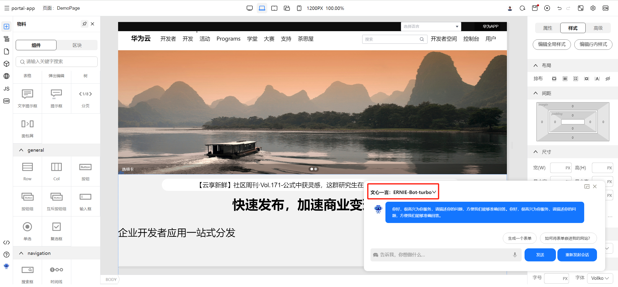

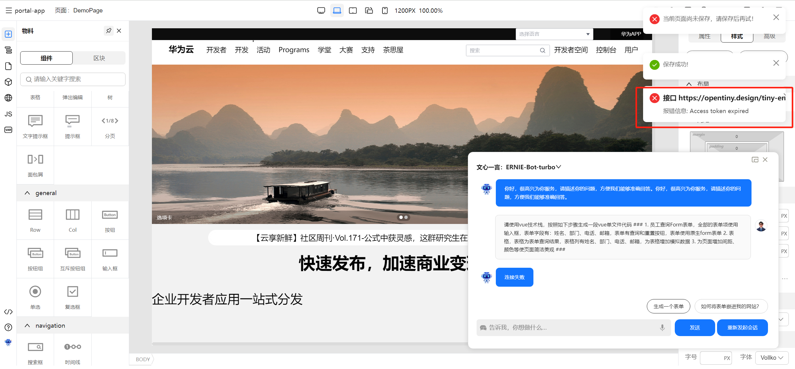

还有一个很搞笑的,我当时在开发者空间提过的问题,华为云企业级前端解决方案
里面的机器人调用的百度文心一言
而且还调用报错
这里也是顺带一说吧,不涉及到主要功能的优不优化也无伤大雅。
