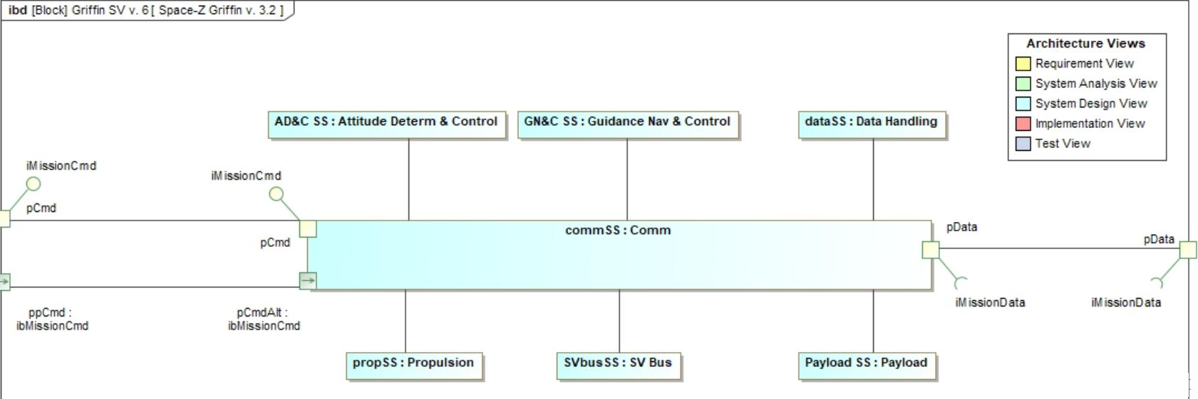

内部块图(Internal Block Diagram, IBD):
定义: 块:块(符号:带有关键字 = «block»的矩形)表示一个系统组件,一个模块化结构单元,封装其内容(属性、行为、约束)并支持第一类(即可以在模型存储库中绘制和直接操作)接口。模块封装的行为包括:操作、信号和状态机。用于连接和连接(“布线”)模块接口的唯一交互点称为端口。
在 SysML 中,内部块图用于描述块(Block)内部的结构,显示块的内部组成部分(子块或部件)及其相互之间的连接关系。它通过展示各个部分之间的连接和交互,提供系统内部详细的结构视图。
internal Block Diagram (内部块图,简称IBD) 是系统建模语言 (SysML) 中的一种图,用于显示系统组件的内部结构和它们之间的连接关系。IBD 详细描述了一个块 (block) 内部的组成部分和这些组成部分之间的接口和交互。
目的: 描述块内部的子部件及其之间的连接关系。主要用于详细建模系统的内部结构和子系统之间的交互,帮助理解和设计系统的内部工作机制。
内部块图 (IBD) 的目的是显示模块的封装结构内容(部件、属性、连接器、端口、接口),以便可以使用基于接口的设计技术递归分解和“连接”。
如果使用得当,BDD + IBD 是递归可伸缩的,并且在数学上(参数化)可模拟。
应用场景:帮助工程师理解系统内部构造,进行分层设计。如果内部块图描述不准确,可能导致系统集成困难。

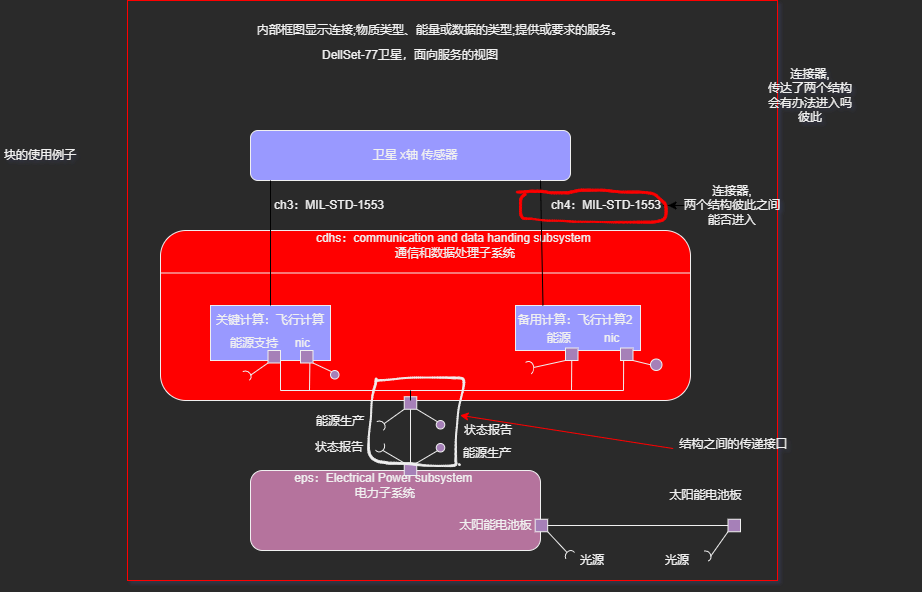

自动汽车示例:
|     Block       |
|  Car System     |
  • 端口(Port):
块的接口点,用于定义交互接口。 端口表示块之间或块内部的交互接口点。端口可以是标准端口或流端口。
表示方法:端口在块或部件的边缘画出,通常是一个小矩形或圆形,并标注端口名称。
示例:
|     Block       |
|  Car System     |
|  [传感器端口]    |
  • 接口(Interface):
    定义通过端口进行的交互类型。接口定义了通过端口进行的交互的类型或协议。
表示方法:接口通常与端口相关联,并且在定义端口时可以标注接口类型。
示例:
|     Block       |
|  Car System     |
|  [传感器端口:    |
|   传感器数据]    |
  • 连接器(Connector):
表示部件之间的连接关系。 用于表示系统内部组件之间的连接,展示信号、数据或物理连接路径。连接器表示不同部件之间的连接和交互。
表示方法:连接器通常是线条,连接两个端口,并可以标注连接的类型或协议。
示例:
	|     Block       |-------|     Block       |
	|     摄像系统     |       |    控制系统     |
